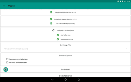

Kann ich als Alternative zu SuperSu auch Magisk V13.3 flashen?
Nochmal kurz mein geplanter Weg:
Update runterladen.
Ins TWRP booten.
NANDroid Backup machen.
Das Update im TWRP flashen.
Data, Cache und Dalvik/Art Cache wipen.
Dein Bootimage per TWRP in die Bootpartition flashen.
Reboot ins Recovery.
Magisk V.13.3 flashen.
Reboot ins System.
Hoffen das alles klappt :)
Nochmal danke für deine Mühe.
CyPress1988

Kurze Rückmeldung:
Hat so wie von mir beschrieben geklappt.
Magisk läuft auch und besteht SafetyNet.
Reaktionen: Tzul
