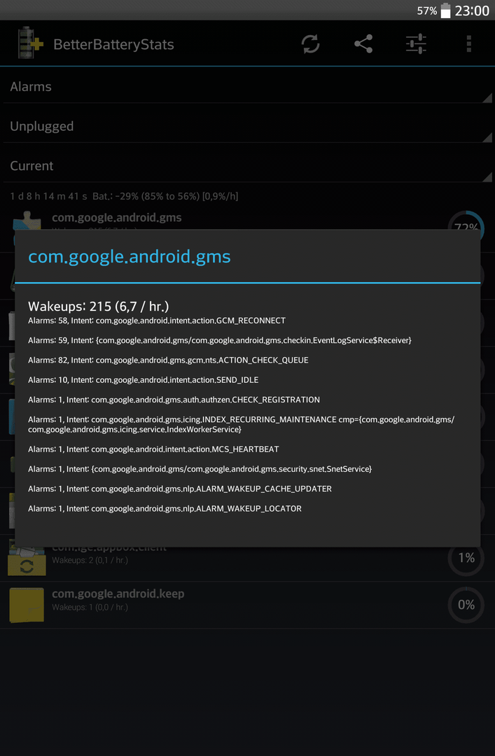

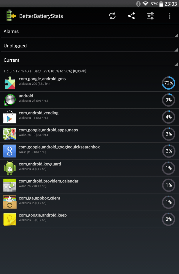

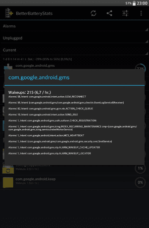

Da ich mein Problem nicht in den griff bekommen habe, habe ich das GPad jetzt gerootet.
Laut BetterBatteryStats liegt mein Problem wohl an com.google.android.gms unter dem Punkt Alarms.
Weiß vielleicht einer wie man das Problem in den griff bekommen kann?

Laut der Anzeige hast du einen Ruheverbrauch von 0,9% pro Stunde. Millionen andere Nutzer wären froh, wenn sie mit doppelt so viel auskämen.
Bist du dir sicher, dass du ein Akku Problem hast? Ich würde sagen: Was auch immer du jetzt machst kann die Situation nur verschlimmern. Viel besser geht auf einem Tablet nicht.
Naja vor dem letzten update hatte ich maximal 1% Akkuverbrauch in einer Nacht.
Mittlerweile bin ich schon bei über 10% Verbrauch pro Tag nur durch standby.
Dafür, das weder GPS, Bluetooth oder Wlan an ist, finde ich das viel.
Dein Verbrauch ist perfekt!
1 % Akku über nacht ist eigentlich unmöglich, Ungenauigkeit beim Auslesen der Daten (Ausgabe der Akku-%), würdest du das Tab dann benutzen schwinden die % schnell!
