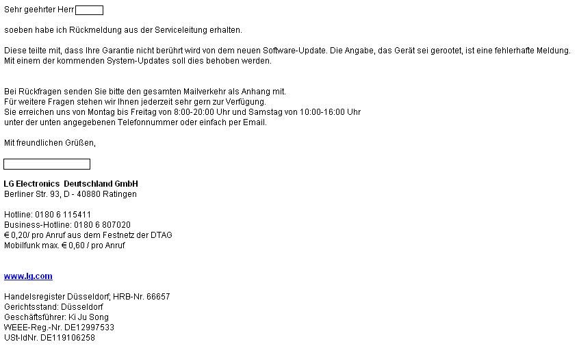

So, habe nach einer Woche eine email Antwort vom LG Support erhalten:
... soeben habe ich Rückmeldung aus der Serviceleitung erhalten.
Diese teilte mit, dass Ihre Garantie nicht berührt wird von dem neuen Software-Update. Die Angabe, das Gerät sei gerootet, ist eine fehlerhafte Meldung.
Mit einem der kommenden System-Updates soll dies behoben werden.
Das reicht mir als Bestätigung bzgl. der Garantie
Reaktionen: N.O.
Am besten einen Screenshot der Email hier hochladen, falls jemand anderes Probleme haben sollte.
Werde ich mich morgen darum kümmern.
Reaktionen: N.O.
Kandaules und genau das steht im Wiederspruch momentan, weil geht das Teil zu W-Support, schicken sie dir einen Kostenvoranschlag weil sie keine Anweisung von LG hätten das zu übersehen das es ne Falschmeldung ist.
Ich hab immer noch keine Antwort von der Pressestelle von LG -_-
In solch einem Fall werde ich W-Support die email von LG eben zukommen lassen. Evtl. auch vorsorglich bei Einlieferung.
Das kannst du natürlich machen, die Frage ist nur bleiben die trotzdem Stur weil LG denen keine neue Anweisung gegeben hat in der Sache.
Bis jetzt sieht das nämlich so aus, egal was der LG Support schreibt oder Kunde sagt W-Support hat keine Anweisung das zu übersehen, und genau da ensteht das Problem für denn Kunden.

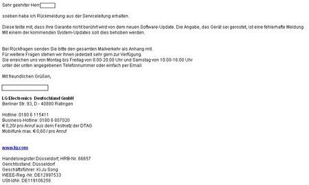

wie versprochen:
Reaktionen: punkrockfan, alexf, stetre76 und eine weitere Person
Eigentlich eindeutig, nur scheint sich LG mit W-Support nicht einig zu sein in der Sache.
