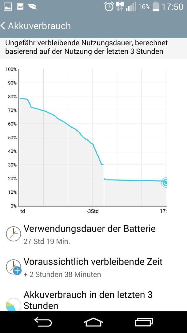

Mit meinem zweiten G3 (in Betrieb seit 48 Stunden) nun das zweite Abschalten, es ließ sich aber wiederum mit dem Einschaltknopf reanimieren.
Es kam beim Einschalten die Meldung, dass die SD-Karte nicht sicher entfernt wurde und auch in der Kamera musste die SD-Karte neu zugewiesen werden.
Für mich unerklärlich ist der Sprung im Energieverbrauch an dieser Stelle - siehe Anhang.

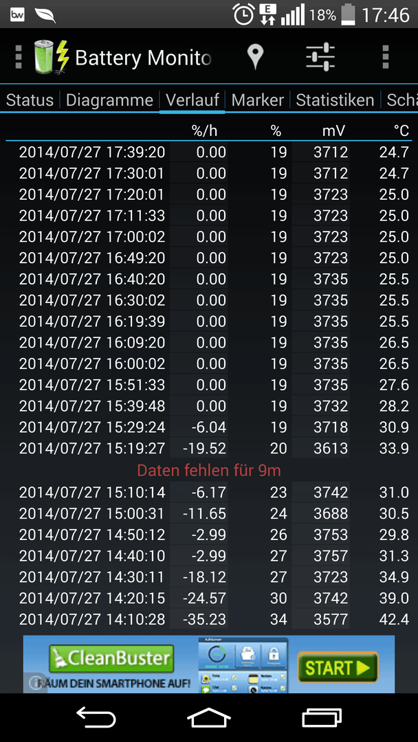

Bei mir war jetzt auch längere Zeit Ruhe. Heute ist es allerdings wieder passiert... So wie in deinem Screenshot sichtbar kam es bei mir ebenfalls zu einem massiven Akkuabfall.
Was ich allerdings sehr seltsam finde ist die Protokollierung von Battery Monitor. Hier ist erkennbar, dass es vor der Abschaltung zu einem deutlichen Anstieg des Akkuverbrauchs pro Stunde gekommen ist - obwohl das Handy zu diesem Zeitpunkt im Standby bzw. Deepsleep war. Die Reduzierung des Akkustandes um ca. 10% ist dort allerdings komischerweise nicht erkennbar?!
