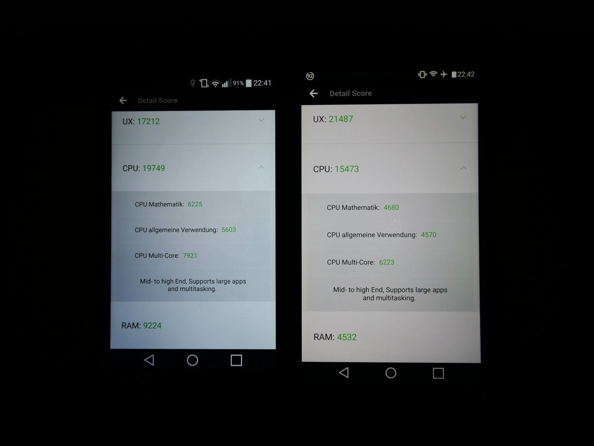

Ich hab eben ein altes G2 mit Displayschaden repariert und rein aus Neugierde bei dem G2 und meinem G4 einen Antutu Benchmark durchlaufen lassen. CPU Wert beim G2 mit Snapdragon 800: 8000 irgendwas, beim G4 mit Snapdragon 808: 4000 irgendwas. Der Gesamtwert ist immer noch beim G4 besser aufgrund der besseren 3D Werte. Ich denke man kann mit Fug und Recht behaupten das LG die G4 Käufer bescheisst und die CPU drosselt. Die Frage ist jetzt natürlich ob LG alle Geräte drosselt oder nur die mit neuem Board...
Ich hab ein 'altes' G4 mit SN 509 (13 Monate in Gebrauch) und eins mit neuem Mainboard (SN 611). Ich mache morgen mal auf beiden einen Antutu-Test zum Vergleich
Wenn die sich unterscheiden sind es die Boards, sind sie gleich sind alle schlecht und LG hat das über ein Update gemacht.
Das ist interessant. Der Test interssiert mich auch. Meins mit getauschtem Board schafft 58400 Punkte im Antutu wobei 14700 auf die Cpu fallen.
Mein Fehler, die Werte die ich oben genannt hab sind der Ram, traurig genug. Hab mal Bilder gemacht von den Ergebnissen. Das G4 schneidet bei der CPU komplett schlechter ab als das zwei Jahre ältere G2.
Das ist tatsächlich erschreckend. Zumal meins sogar noch ein bisschen schlechter abschneided. Bin mal auf den Vergleich gespannt, wobei ich auch vermuten würde das Lg das per Software drosselt. Hat vielleicht jemand Lust sich per kdz ne alte Firmware zu flashen und dann einen Vergelichstest vorher nachher zu machen ?
