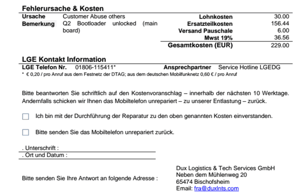

bei mir ist das gleiche passiert, Gerät startet plötzlich neu und landet im Bootloop. Nachdem ich diesen Thread entdeckt habe, hab ichs dann am 28.01.2016 eingeschickt und heute einen Kostenvoranschlag bekommen mit der Begründung, Bootloader entsperrt und Selbstverschulden.
Hab dann eben nochmal bei LG angerufen und die Sache geschildert. Durchaus verständnisvoll wurde mir jetzt zugesagt, dass das Problem weitergeleitet wird und ich möglichst bald eine Information erhalte, wie es weitergeht.

Jawoll, genauso sihets bei mir auch aus. Deshalb wird meine vermutung immer größer das ich meins verkaufen werde.
Mir wurde auch gesagt, das man es noch weiterleiten kann, aber er könne mir jetzt schon sagen, das das nichts wird, mit root und unlocked.
Schlimm Schlimm,...aber vielleicht wird es ja helfen. Ich drücke dir die Daumen!
P.S. Ich versteh es aber trotzdem nicht!
Was hat ein unlocked Bootloader mit einem hardwaredefekt zu tun?
Sowas grenz schon an Frechheit.
