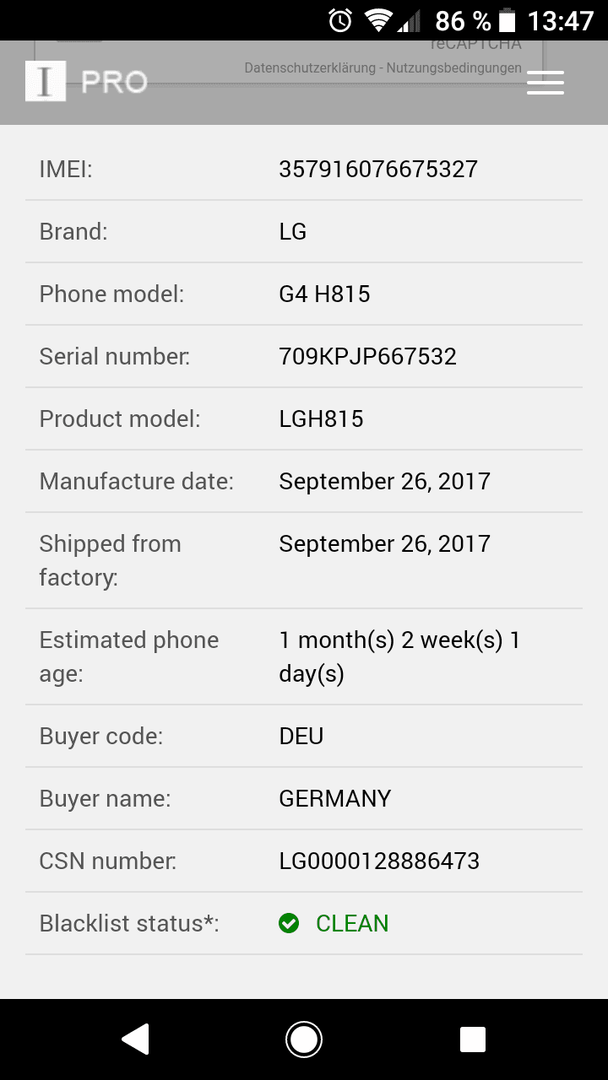

Hier unter diesem link kannst du die imeinummer eingeben dann bekommst du auch die Seriennummer angezeigt.
IMEIpro - free LG IMEI checker
[doublepost=1510318387,1510318197][/doublepost]Das bekommst du dann angezeigt :
Reaktionen: Urs_1956
Somit wäre mein G4 wieder mit einer Platine mit der Seriennummer beginnend 505* ausgestattet. Darin kann wieder der Fehler vorkommen -.- .
Verstehe ich nicht. Denn eigentlich sollte gerade diese Platine, mit der Nummer 505* beginnend, nicht mehr verfügbar sein.
Jedoch ist ja die IMEI gleich geblieben, in der die defekte Seriennummer steckt. Irgendwie ein Paradoxon.
Sehr komisch, meine zb ist ganz neu wie du auf dem Bild sehen kannst, aber es liegt bestimmt daran dass ich es direkt nach W-Support geschickt habe.
