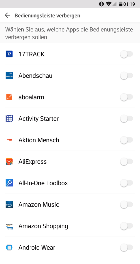

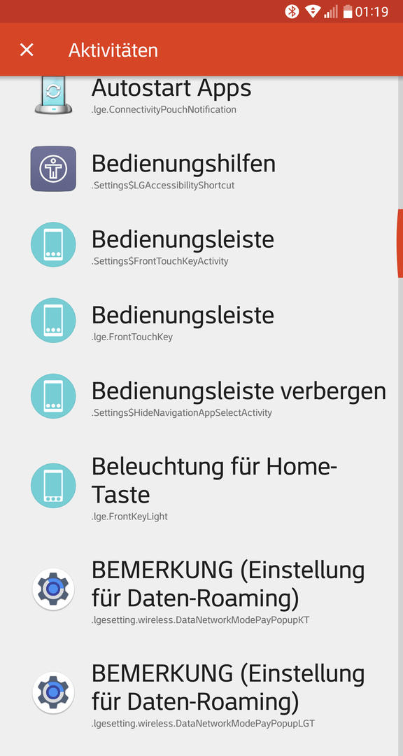

Eine Anmerkung.
Mir fehlen zwei Einstellungen aus der 10t.
Der Eintrag "Autostart" ist weg, und die Möglichkeit die Navigationsbar auszublenden. Ich habe zwar den Activity gefunden, es lässt sich auch starten aber das aktivieren hat keine Auswirkungen :scared:
