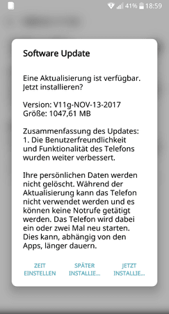

Hat seit dem neuen OTA-Update schon jemand Erfahrungen mit der Kamera gemacht? Besser oder zumindest gleich geblieben - speziell bei Lowlight?
Frage deshalb, da seit dem letzten offiziellen Update am Sommer die Kameraqualität merklich besser geworden ist. Jetzt bin ich etwas vorsichtig geworden gleich zu updaten!
Auf Rückmeldungen zu meiner Frage würde ich mich freuen.
Wollte schon lange über den alten Juli Sicherheitspatch meckern,aber hat sich mit dem Update auf V11g-EUR-XX erledigt.
Läuft gut,hab ihr ausser den November Patch änderungen endeckt?
