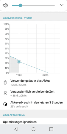

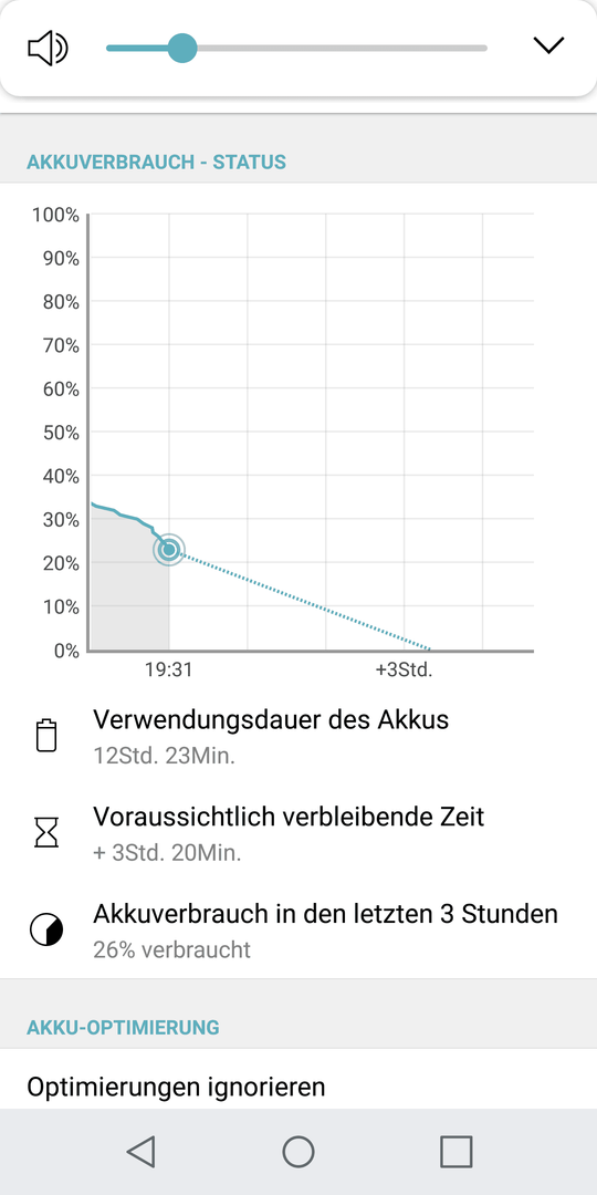

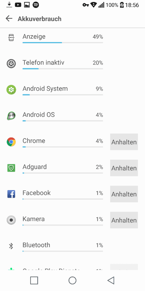

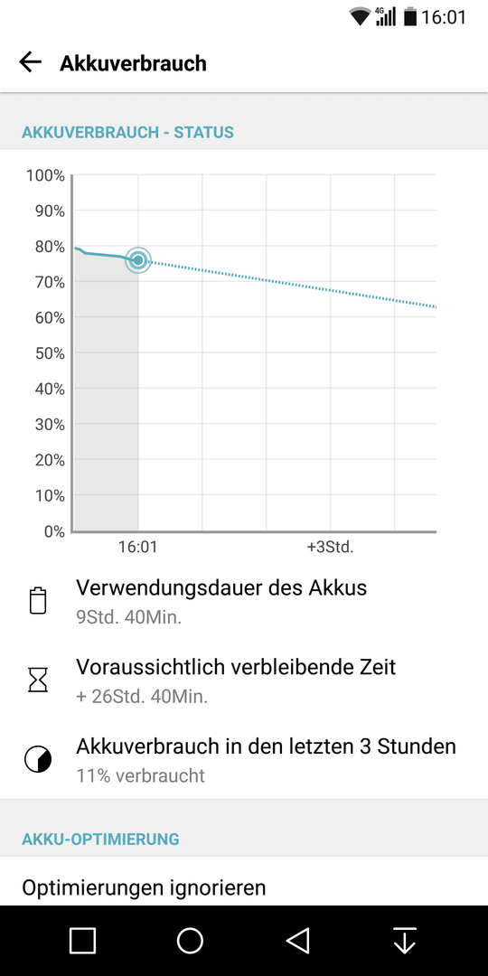

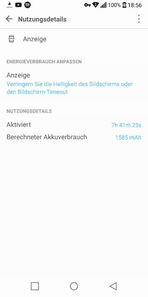

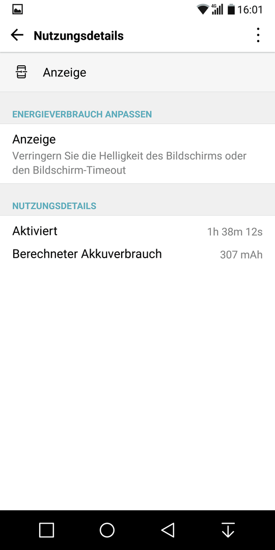

Da sieht man mal wie unterschiedlich der Verbrauch sein kann. Du hast jetzt knapp 1,5-2 Tage Laufzeit, über 3 Stunden DOT und noch 37% auf der Uhr. Respekt, das würde ich nie schaffen..

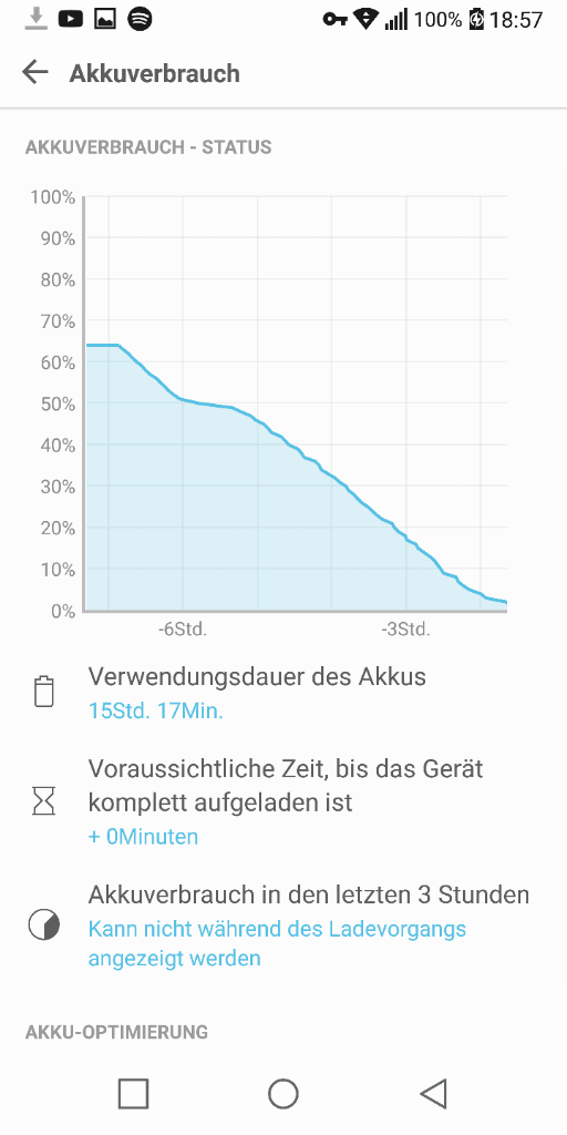

Aktueller Stand bei mir... Noch 76 % Restakku... Zudem noch fast halbe Stunde telefoniert und 90 Minuten Musik gehört

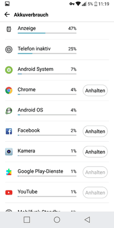

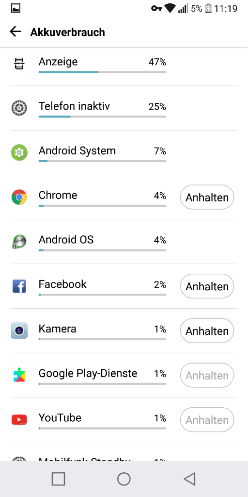

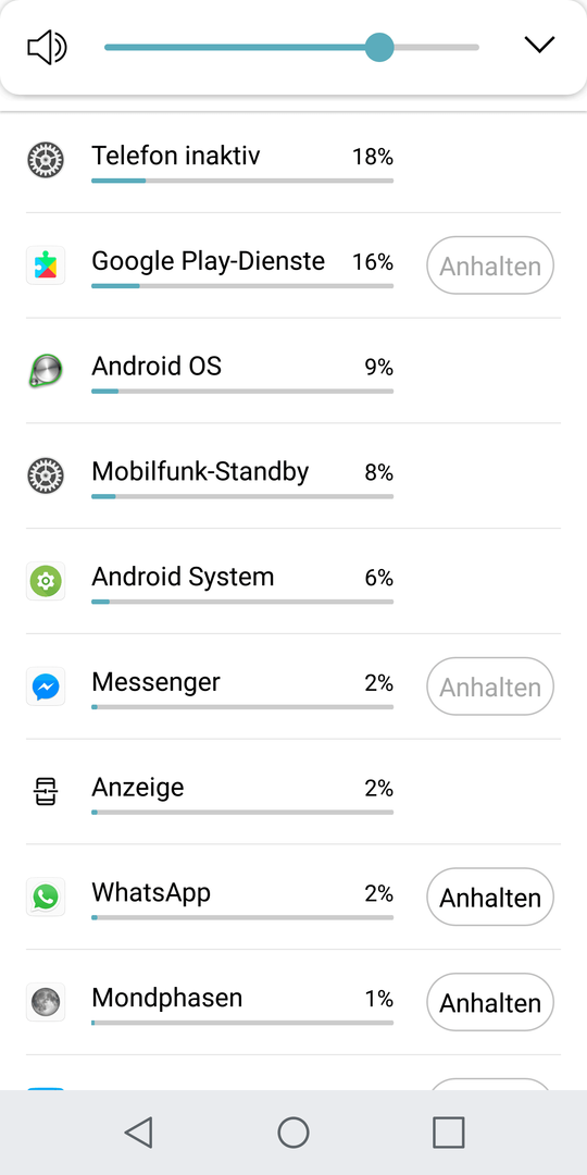

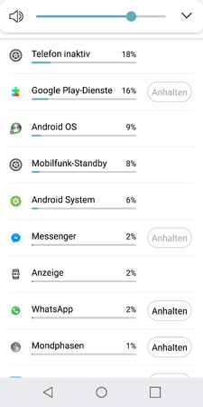

Hallo zusammen bin neu hier im Android Lager.
Ich habe ein Problem mit dem Akku.
Ich mache mit dem Handy den ganzen Tag nichts und am Abend habe ich noch 30 % Akku.
Wenn ich das Handy nützen würde wäre ja schon zu Mittag dunkel.
Ich poste mal meine Bilder vom Akku Verbrauch.
Hatte vorher nur iPhones und kam mit dem plus 2 Tage durch.
Wäre euch sehr dankbar um Hilfe.
Sg Matthias
Gehe mal in die Einstellungen auf Standort, dann rechts oben auf die 3 Punkte und wähle dann Suche (gibt eh nix anderes), und schalte dort die Suche nach WiFi und Bluetooth aus! Dann wird's gleich um einiges besser ...
Reaktionen: ki993, olli030 und NoFear96
vermute die aktuelle Version der Play Dienste frisst aktuell bei vielen Android-usern den Akku leer...

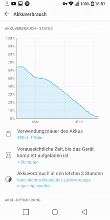

Erste Ladung, zählt sehr ungleichmäßig ab.
Nur zu Hause im W-Lan.
Bearbeitet von: 1907 - Grund: Bildanhang auf Miniaturansicht geändert - 1907

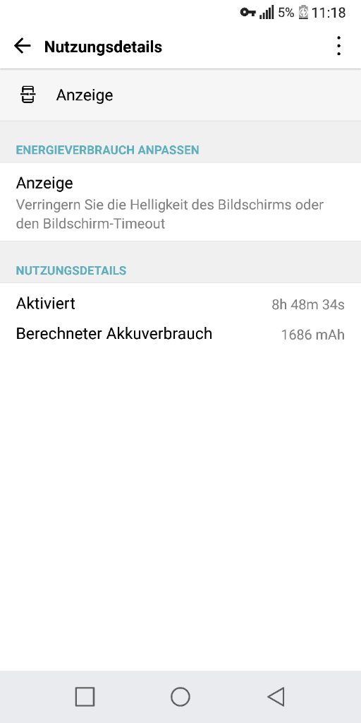

Welche Version hast du? Europa oder eben die Koreanische?

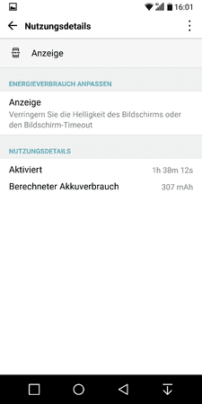

Wie macht ihr das nur? Ich habe alles auf Sparflamme und komme mit ach und Krach auf 4h sot über 16 Stunden
Solche DOT Werte kann man ganz leicht mit jedem Gerät erhalten, wenn man z.B. ein Video in Endlosschleife wiedergibt und dabei möglichst alle anderen Verbraucher elimiert und das Display während der Zeit nicht berührt. (Wifi und Mobilfunk aus, keine Benutzereingaben usw.) Wenn man den Bildschirm nicht berührt wird je nach verwendetem Govenor die Prozosserlast auf ein Minimum gerdosselt und kaum Strom verbraucht.
Geht natürlich auch, wenn man einfach nur den Bildschirm immer anlässt und die die automatische Abschaltung deaktiviert.
Gegenbeispiel wäre eine Nutzung mit vielen Toucheingaben (z.B. Surfen im www oder Games). Hier läuft der Prozessor immer auf Volllast, bis zur thermalen Drosselung.
Meiner Erfahrung nach sind DOT Werte jenseits 5 Stunden nur zu erreichen, wenn man das Display nicht oder kaum berührt (z.B. Wiedergabe). diese Werte haben aber mit einer gewöhnlicher Smartphonenutzung wohl wenig zu tun.
