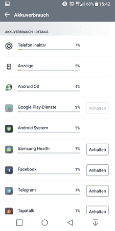

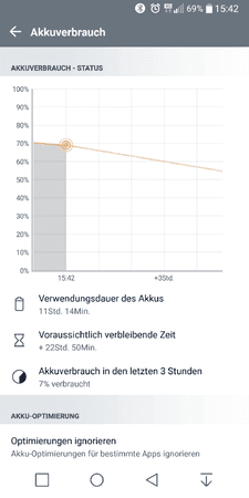

Ich biete 11 Stunden Betrieb, 70% Restakku, 1 Stunde 25 Minuten DOT und Samsung Health mit 1% an 6ter Stelle.
Das Health bei dir mit 11% anschlägt wundert mich..
Screenshot_2017-06-22-15-42-33_resized.png Screenshot_2017-06-22-15-42-57_resized.png
70% übrig nach 11 Stunden? Benutzt du das Handy auch oder liegt es nur im Flugmodus herum? :laugh:

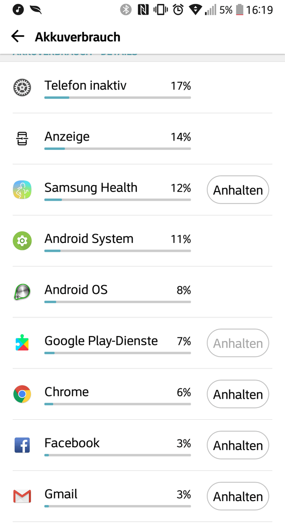

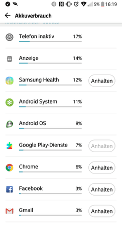

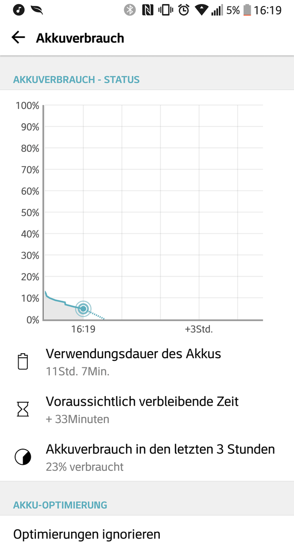

So hat es bei mir vorhin ausgesehen als ich Zuhause war.
Der Energiesparmodus war ab 15% aktiviert. Mir ist auch mehrfach aufgefallen, dass das Telefon im Standby ziemlich warm wird.

Ich hatte heute wirklich viel zu tun und kaum Zeit aufs Handy zu glotzen. Jetzt nach 14 Stunden bin ich auf 50% Restakku und 1 Stunde 50 Minuten DOT. Heute reicht der Akku gut aus, der Abend ist aber noch ne Weile lang.
Bei mir war scheinbar Samsung Health schuld an dem hohen Verbrauch. Laut GSam Battery Monitor hatte "PedometerLib" stundenlange Wakelocks verursacht. Muss also was mit dem Schrittzähler zu tun haben. Jedenfalls ging die CPU nur ca. 10% der Zeit in Deep Sleep.
Da ich keine Möglichkeit gefunden habe den Schrittzähler der App abzuschalten, habe ich Greenify installiert und damit das Problem behoben bzw. umgangen.
Die Akkulaufzeit scheint jetzt um einiges besser zu sein, aber das muss ich noch weiter beobachten.

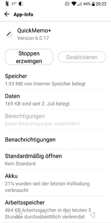

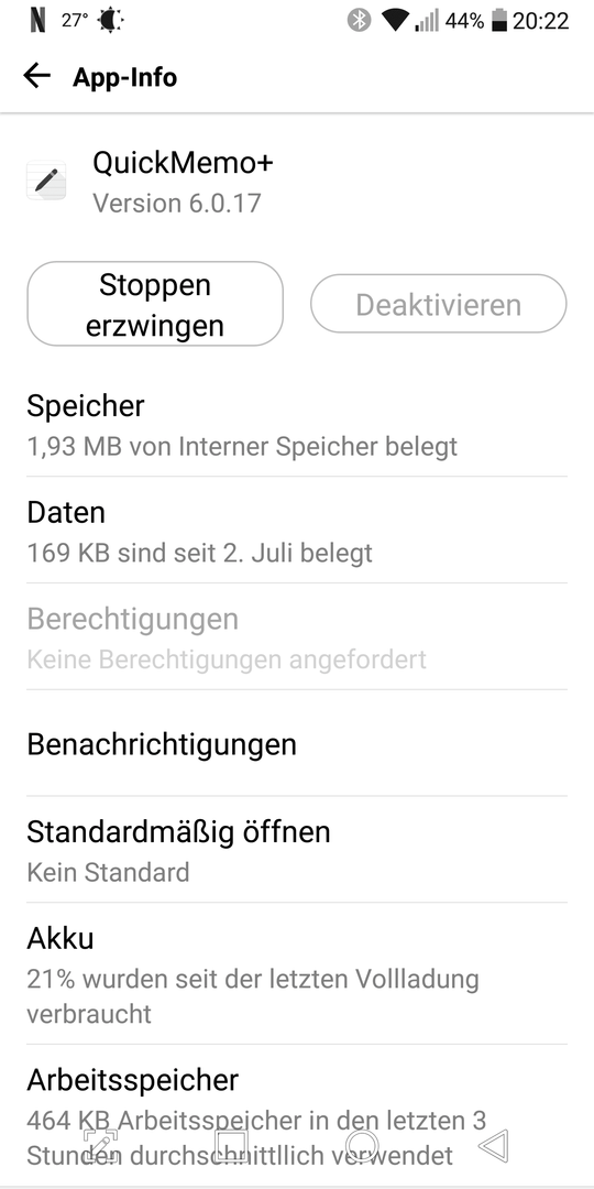

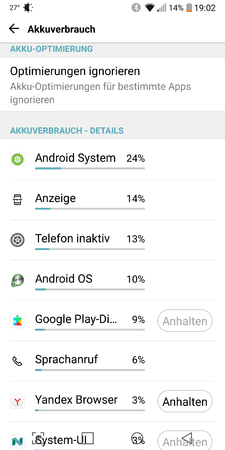

Warum verbraucht ist bei mir der Verbrauch mit 24% unter "Android System" so hoch?!
Vieleicht ist es nur ein Zufall, aber mir kommt es so vor als wäre der Verbrauch mit dem Abschalten der NavBar mittels ADB erst in die Höhe gegangen. Aber kann das sein, was für einen Zusammenhang könnte es da geben?
Irgend ein Dienst/App hindert dein Gerät daran in Deep Sleep zu gehen. Mit dem ADB Setting hat das nichts am Hut.
21 % Verbrauch seit der letzten Ladung?
Und der Mist lässt sich nicht mal deaktivieren.
Was nun?
Stoppen sollte doch reichen, oder?
Geht nicht
[doublepost=1499420267,1499420232][/doublepost]Zumindest nicht dauerhaft
du musst irgendeine App haben, die darauf zugreift. Bei mir steht bei dieser App 1% Akkuverbrauch.
Ich habe quick Memo mit greenify still gelegt. Seitdem geht es. Aber das nervt schon ganz schön
Reaktionen: mikesch dauerhaft
