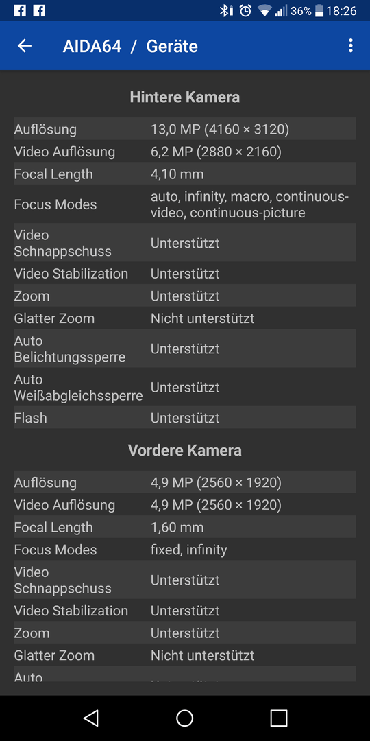

Ja warum einfach wenn es eine APP gibt [emoji23]
Edit:
Hättest unter Details auch gefunden

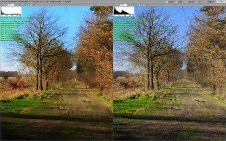

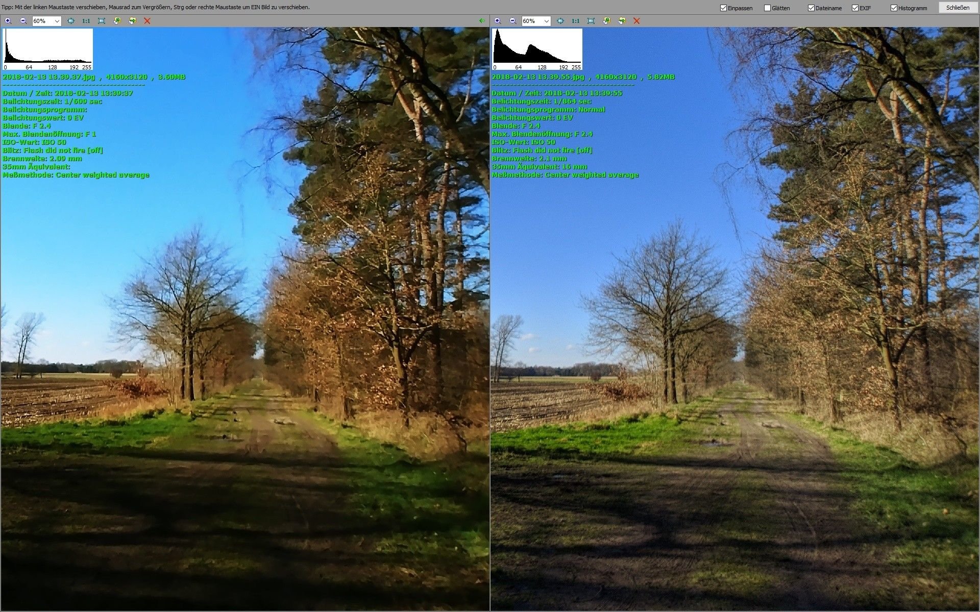

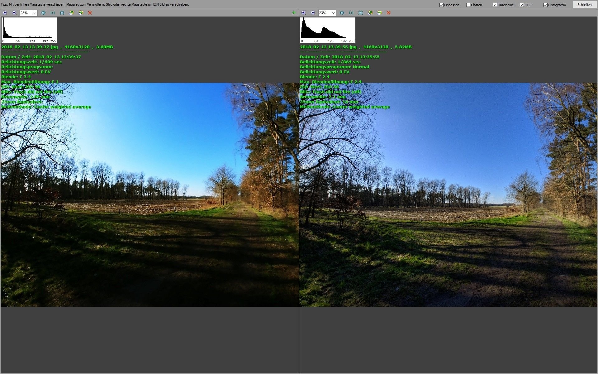

Anbei ein paar Hardcopies von Bildern der G6: Links mit der original LG-Weitwinkelkamera, rechts mit der App Googel-Camera (XDA-Forum)
Bei der LG-Kamera sieht man die Unschärfe bereits bei Vollbild auf dem Smartphon.
Das ist nun der Beweis, dass auch die 2.09er Weitwinkelkamera von LG eine gute Hardware hat. Problem ist nur die grausige Software, die LG uns da eingebaut hat.

Genau die Erfahrung habe ich auch gemacht. Es liegt nicht am scheinbar schlechteren Kameramodul 2.09, wie hier oft behauptet wird! Mit einer anderen Software liefert auch diese Modul viel mehr Details und keinen Pixel-Matsch. Das Problem ist die LG Kamera-App, die anscheinend die Kameramodule 2.01 und 2.09 unterschiedlich behandelt. Warum das so ist, kann nur LG beantworten. Die Bilder werden beim 2.09 Modul durch die LG-Software viel zu stark geglättet, wodurch feinere Strukturen verloren gehen (Pixel-Matsch). Die Google-App macht das nicht. Daher benutze ich die LG-App nur, wenn ich den manuellen Modus verwenden möchte (der fehlt leider bei der Google-App).
