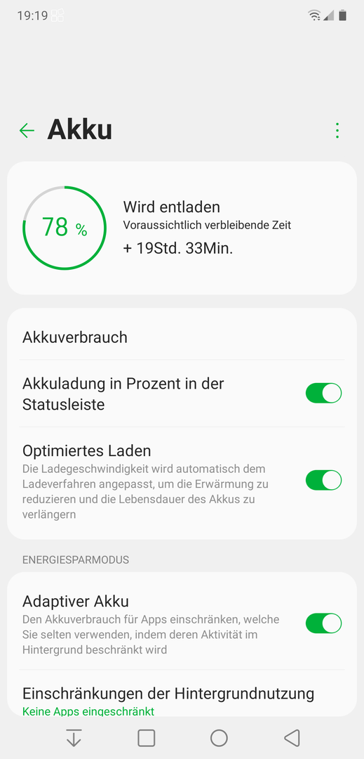

Gefühlt hat sich bei mir die Akkulaufzeit seit dem Update etwas verringert, vielleicht so um 20-30%. Außerdem hängt seit dem Update in "Einstellungen - Akku" die Anzeige auf "Wird entladen - Voraussichtlich verbleibende Zeit - Nutzung wird analysiert".
Kann das jemand bestätigen? Lösungsvorschläge?
Tatsächlich 😮 Ist mir noch nicht aufgefallen, bei mir auch. Aber vllt. ist das eine Sache die durch einen factory reset behoben werden kann.
Wäre interessant ob @Tonimaggaroni da mal nachschauen kann, der hatte das G8s zurückgesetzt.
Reaktionen: joojanta
Damit würde ich noch ein paar Tage warten, denn laut anderer Berichte zu diesem Problem kann es durchaus mehrere Tage dauern, bis ausreichend Nutzungsdaten gesammelt wurden. Ich vermute, Android 10 kann die Nutzungsdaten vor dem Update nicht nutzen. Oder es liegt daran, dass ich prophylaktisch gleich mal den Cache gelöscht habe ("Einstellungen - Speicher - Interner Speicher - Speicher freimachen - Temporäre und RAW Dateien - Zwischengespeicherte Daten")
