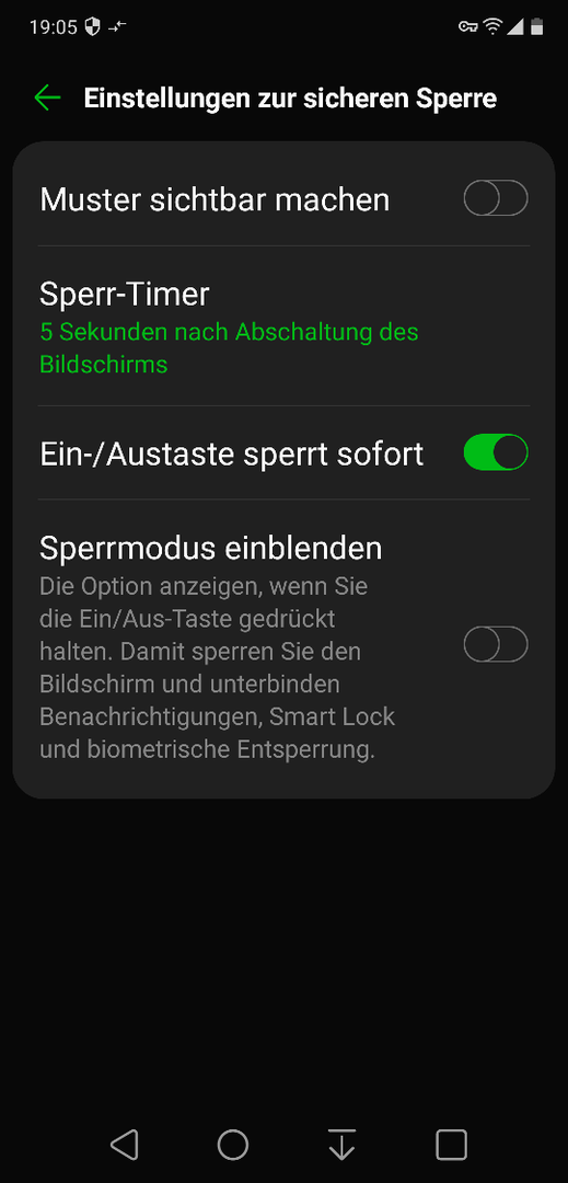

Mit anderen Worten: Durch die entsprechenden Einstellungen könnten wir bei A11 den Zustand erreichen, der bei A12 nun obligatorisch ist. So sieht das in den Einstellungen aus:
Also nach meiner Erinnerung waren unter Android 11 die Einstellungen bzgl. "Ein/Aus sperrt sofort" und "Sperr-Timer" identisch.
Aber nach meiner Erinnerung konnte nach manuellem Sperren unter Android 11 per Biometrie entsperrt werden und unter Android 12 nicht mehr.
Weder mein G8s noch mein SD2 geben beim Entsperrversuch nach manuellem Sperren eine Meldung aus, dass Displayeingabe (PIN oder Knock Code oder Muster) erforderlich ist. Beim S22+ kann ich es gerade nicht testen.
Ich bin mir nicht sicher, ob ich Dich richtig verstehe, aber die Funktion "Ein/Aus sperrt sofort" ist ja binär, also aktiv oder nicht. Sie ist von der im "Sperr-Timer" gewählten Zeit unabhängig. Diese wiederum scheint für alle anderen "Bildschirm aus-Aktionen" zuständig zu sein.
Den Begriff "manuelles Sperren" verstehe ich als das Sperren durch langes Drücken der "Ein/Aus-Taste" und nachfolgendem Drücken von Menüpunkt "Sperren".
Dieser Menüpunkt erscheint nur, wenn...
- "Ein-Ausschalttaste sperrt sofort" deaktiviert ist UND "Sperrmodus einblenden" aktiviert ist oder
- "Ein-Ausschalttaste sperrt sofort" aktiviert ist UND "Sperrmodus einblenden" aktiviert ist.
Bei anderen Einstellungen erscheint nach dem langen Drücken von "Ein-/Aus" der Menüpunkt "Sperren" nicht. Deswegen hatte ich den auch noch nie gesehen. ;)
Ergebnis: Beim LG G8s unter A11 funktioniert nach "manuellem Sperren" in diesem Sinne der FPS nicht.
Ich frage mich jetzt, ob es unter A12 evtl. nicht auch eine Kombination von Einstellungen gibt, die z.B. nach abendlichem Doppel-Knock die Entsperrung morgens per FPS erlaubt?
Ich kann mir nicht vorstellen, daß das alles so gewollt ist.

@KurtKnaller : Hier wurden schon verschiedene Begrifflichkeiten durcheinander gewürfelt. Der Modus um den es geht heißt "sichere Sperre", bzw. "secure lock", welcher seit Android 9 verfügbar ist. Dieser kann entweder manuell oder automatisch aktiviert werden. Davon abzugrenzen ist die normale Bildschirmsperre, die auch automatisch oder manuell aktiviert werden kann. Bei der sicheren Sperre scheint der Fingerabdrucksensor jetzt komplett deaktiviert worden zu sein. Unter Android 11 konnte ich morgens nach dem Aufwachen mein G8s noch mittels Fingerabdruck aufwecken, wurde dann aber auch aufgefordert meinen PIN einzugeben. Nun reagiert er gar nicht mehr.
Grundsätzlich finde ich die sichere Sperre durchaus sinnvoll. Allerdings fehlt mir eine Einstellmöglichkeit, ob und nach welcher Zeit bzw. unter welchen Bedingungen diese Sperre aktiviert wird. Bei der normalen Displaysperre lässt sich ja einstellen, nach welcher Zeit diese aktiviert werden soll. Ich habe diese Zeitspanne recht kurz eingestellt, damit ein potentieller Dieb nicht doch noch schnell an meine Daten kommt. Auch die Tatsache, dass der Fingerabdrucksensor nun gar nicht mehr reagiert finde ich nicht optimal.

KurtKnaller schrieb:
... Den Begriff "manuelles Sperren" verstehe ich als das Sperren durch langes Drücken der "Ein/Aus-Taste" und nachfolgendem Drücken von Menüpunkt "Sperren".
- "Ein-Ausschalttaste sperrt sofort" aktiviert ist UND "Sperrmodus einblenden" aktiviert ist...
Das kann ich so nicht bestätigen:
  • Bei mir wird nach langem Drücken der "Ein/Aus-Taste" der "Menüpunkt Sperren" immer angezeigt, unabhängig von "Ein/Aus sperrt sofort" aktiviert oder deaktiviert.
  • Wenn "Ein/Aus sperrt sofort" aktiviert, dann sperrt der kurze Druck auf die Ein/Aus-Taste sofort, Entsperren mit Biometrie ist möglich.
  • Nach langem Drücken der "Ein/Aus-Taste" und Drücken des "Menüpunkts Sperren" wird das Telefon manuell "sicher gesperrt" und Entsperren mit Biometrie ist nicht möglich.
Das verhält sich bei meinen anderen A12-Phones gleich.
