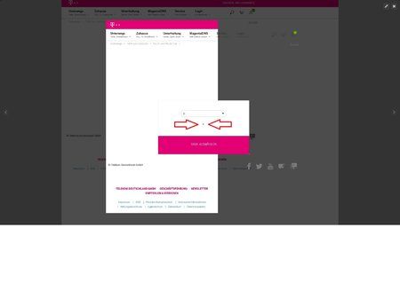

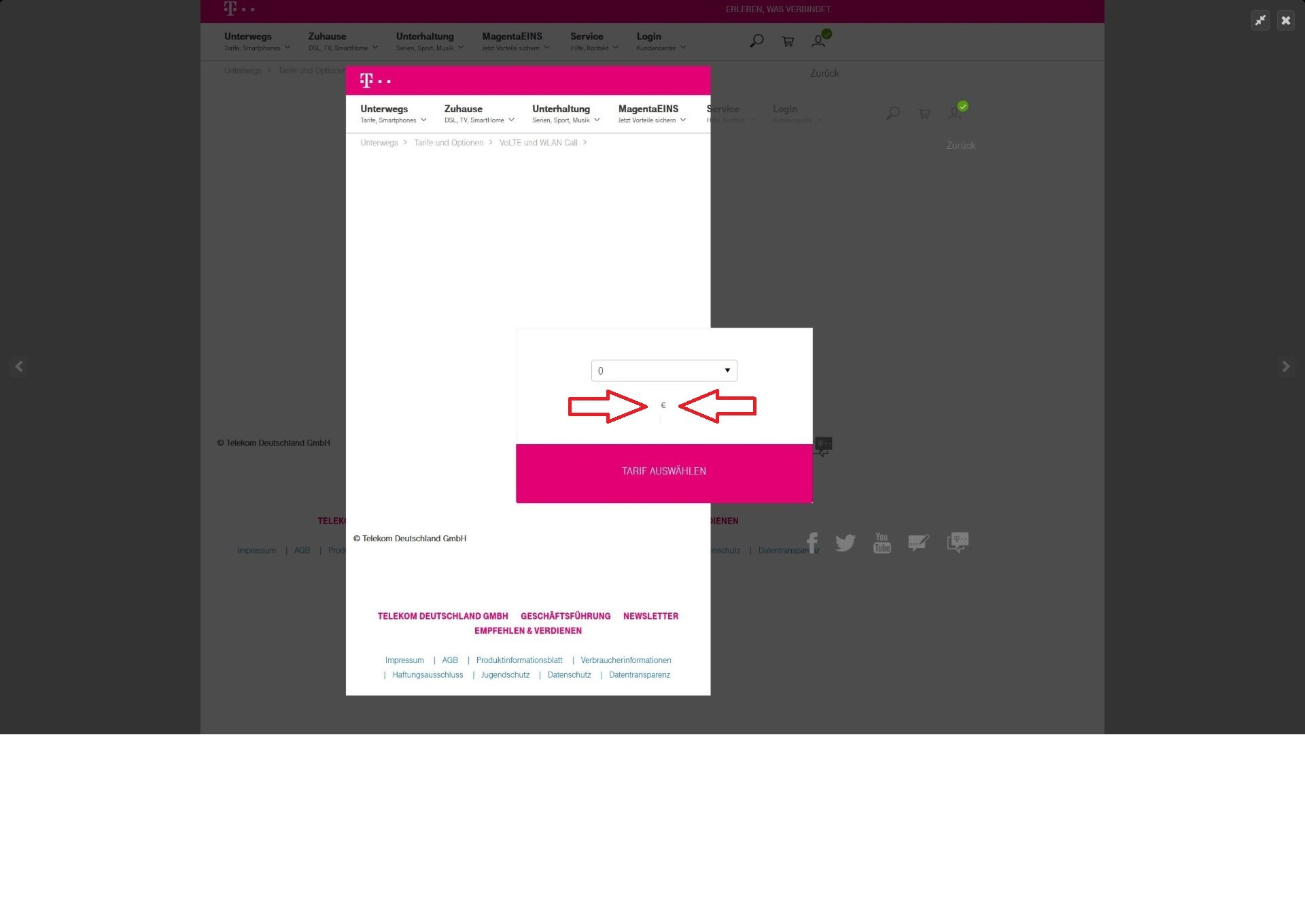

Weil es die Anbieter wie die Telekom sich bezahlen lassen das Sie dann VoWlan Call aktivieren und es geht bei der Telekom kommt nur auf den Vertrag an und ob du dafür bezahlst😄
VoWlan kann man aber auch bei dem G8s i.d.R ohne Buchung freischalten hingegen das VoLTE nicht.Die Einstellungen sind vorhanden bei den "DEC" Geräten
Also Augen auf beim Vertragskauf 😂
