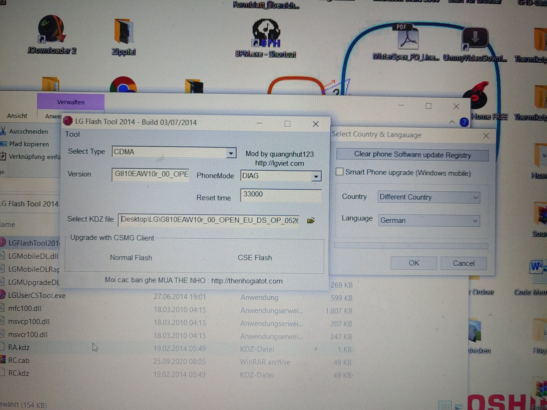

Ich Hänge seit heute Nacht :) ,
1.Handy Werksreset-Handy in Downloadmodus(Laut+USB)
2.Alle Tools und Software(Android 9 Pie in deutsch vom 18.06.2020 heruntergeladen)
3.Uppercut mit Virenwarnung zugelassen und als Admin gestartet
4.Handy in Uppercut erkannt Com3 später umgestellt auf Com1(war damals bei Odin ein Problem)
5.Alles nach Anleitung/Videoanleitung gemacht
6.Im Uppercut Fehlermeldung:
Connection Server failed,dann Abbruch.
Danke
Rainer

Das geht ganz einfach ohne Uppercut nur mit LG UP; ich glaube Uppercut war die alte Variante.
Ich stelle nachher mal eine Anleitung rein.

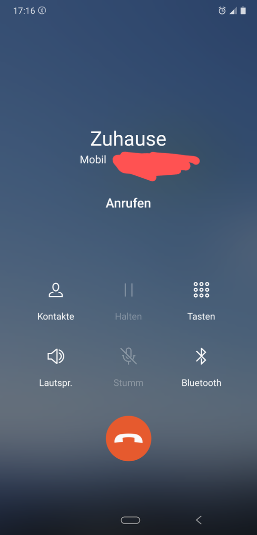

Es gibt nicht immer ein Schalter. Das kann auch ohne Schalter aktiviert sein. Probiere mal folgendes aus: Wenn du mit deinem G8s testweise wo anrufst ob in deiner Datenverbindung oben LTE bzw. 4G stehen bleibt. WLAN Verbindung vorher trennen. Weil wenn während des Telefonates da LTE oder 4G stehen bleibt, heißt das wohl dass er trotzdem VoLTE nutzt.
Die Info habe ich aus dem Thread. Geht da zwar um Vodafone, aber muss ja nicht darauf beschränkt sein.
Das Zitat aus dem Thread:
"checkt man bitte ob 4G oder LTE im Display weiterhin eingeblendet bleibt wenn Ihr telefoniert. Falls ja: dann ist VoLTE jedenfalls aktiv " ausprobiert.
Erstaunliches Ergebnis:
* Vodafone eSIM Karte: Anzeige 4G bleibt beim Telefonieren erhalten obwohl kein "Schalter zum Aktivieren von VOLTE" in den Einstellungen vorhanden.
* Andere zweite SIM Karte: Anzeige LTE bleibt beim Telefonieren nicht erhalten, obwohl "Schalter zum Aktivieren on VOLTE" vorhanden und auch aktiviert.
Der Schalter scheint also etwas irreführend zu sein und nicht wirklich notwendig. Insofern hat mir die Unterstützung von MC_Cord über PM aus der Nachricht weiter oben geholfen und es scheint jetzt zu gehen

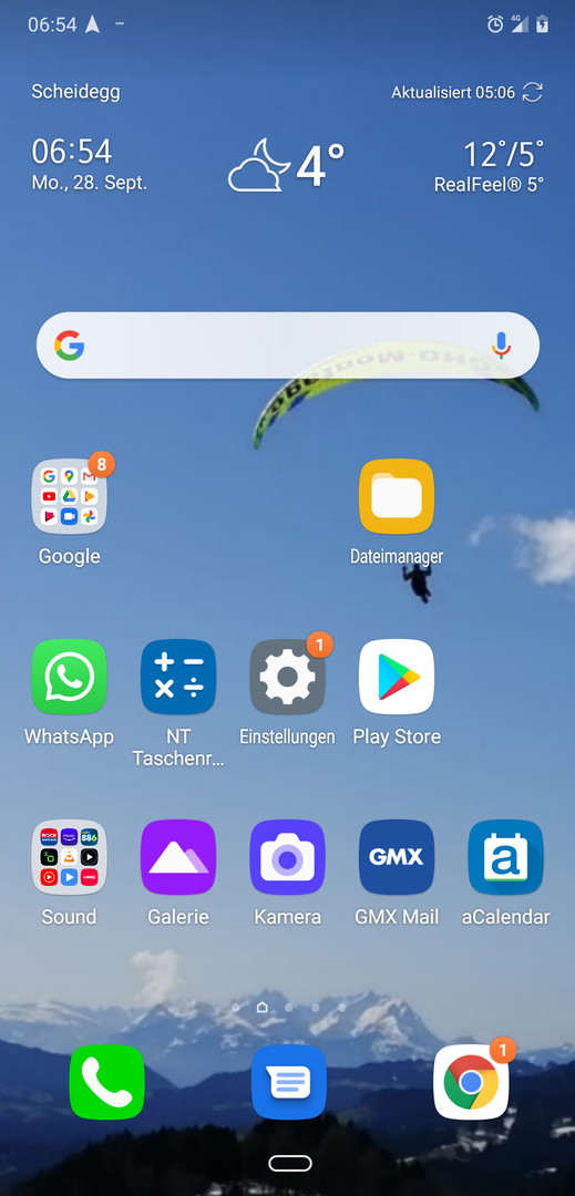

Auf die Frage warun bei mir in einem Desktopbild ein Ordner mit ZIPFEL😅😉 steht:
Hier die Antwort:
www.thermikzipfel.de
Vielen Dank👍
