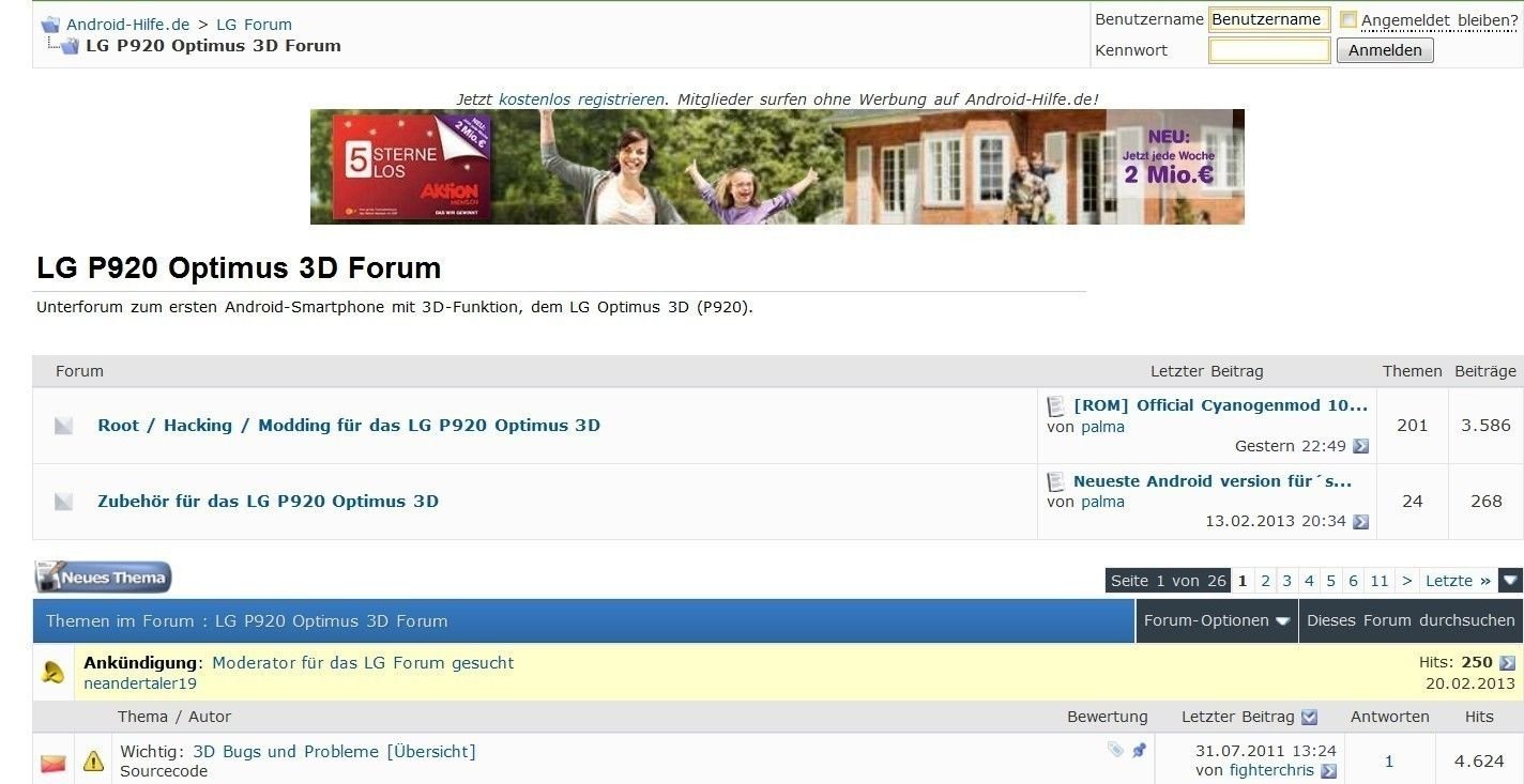

Die Antworten/Loesungen findest du im CM10-Thread.
So ist es. Wahrscheinlich hast du noch den alten Bootloader drauf oder das falsche Baseband.
Danke schon mal ;)
aber leider konnte ich den Thread bis her noch nicht finden.
Könnte mir bitte jemand den Link des Threads schicken.
Naja ich mach mich erstmal zu Bootloader und Baseband schlau.
Einfach alles befolgen was hier unter Punkt "für Jelly Bean" steht.
https://www.android-hilfe.de/forum/...10-ics-custom-roms-fuer-anfaenger.377291.html
So ziemlich jedes Problem wurde auch in folgendem Thread besprochen:
https://www.android-hilfe.de/forum/...-for-p920-android-4-1-2-jellybean.342186.html
