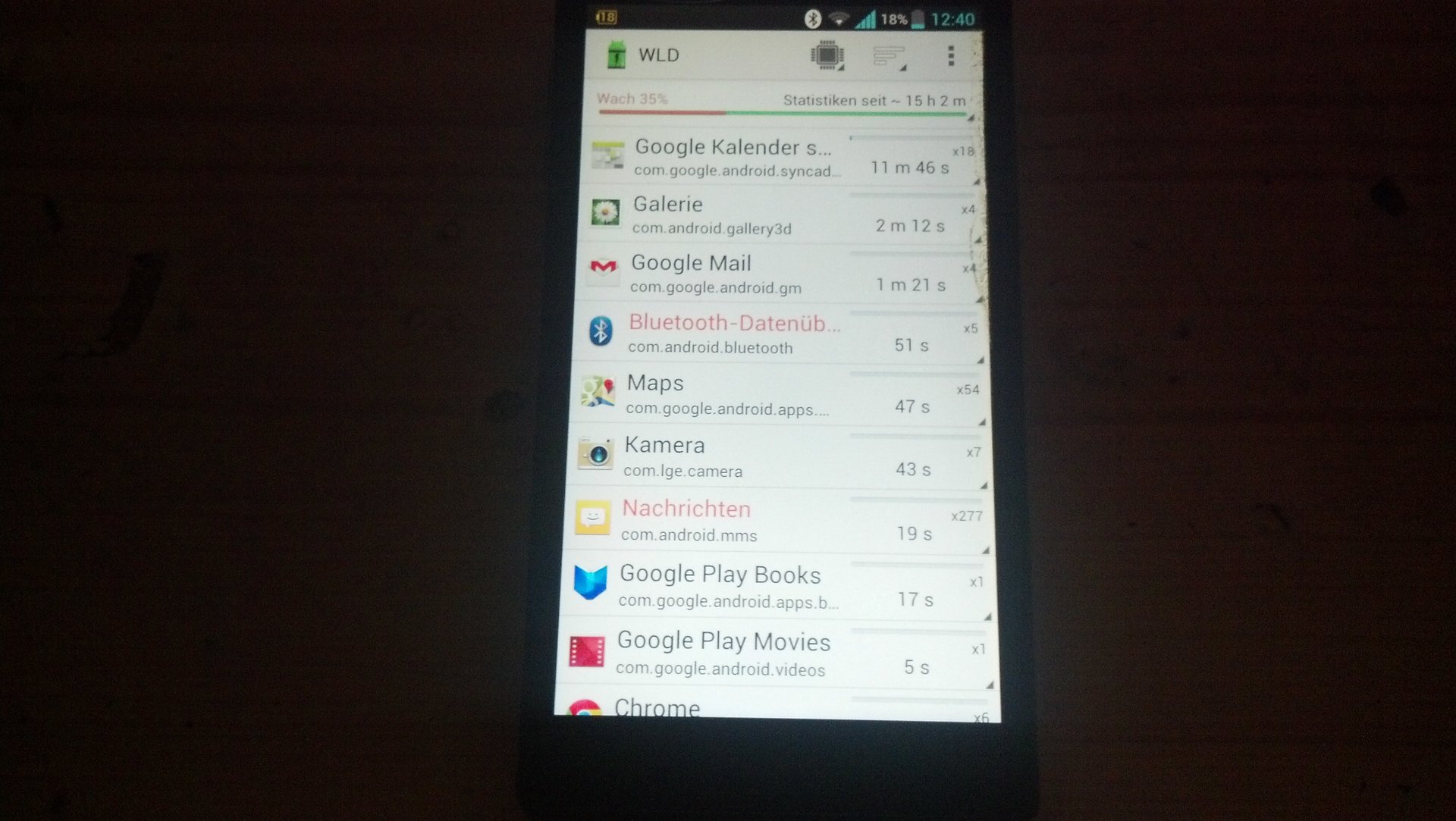

Poste einen Screen deiner Kernel Wakelocks.
Die kannst du am besten mit der App "Wakelock Detector" einsehen!

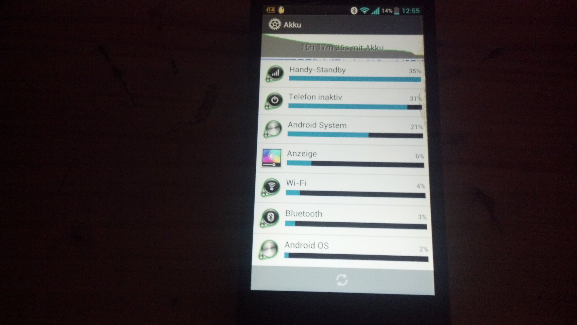

und leider weiss ich nicht wie man den screenshot am lg richtig erstellt ich versuche es mal mit einfach abfotografieren.
Wie bei jedem Gerät!
Lautstärke - und Powerbutton gleichzeitig drücken.
Das sind die falschen Wakelocks, gehe in die Einstellungen der Wakelock App und aktiviere den Punkt dass die Kernel Wakelocks angezeigt werden, wechsel auf diese und mach davon einen Screen.
Dein Handy Standby verbraucht sehr viel und ich hab da eine Vermutung ... Warte auf den Screenshot ;)
achso thx,und so hoffe man kann was daraus ableiten?!

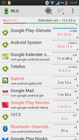

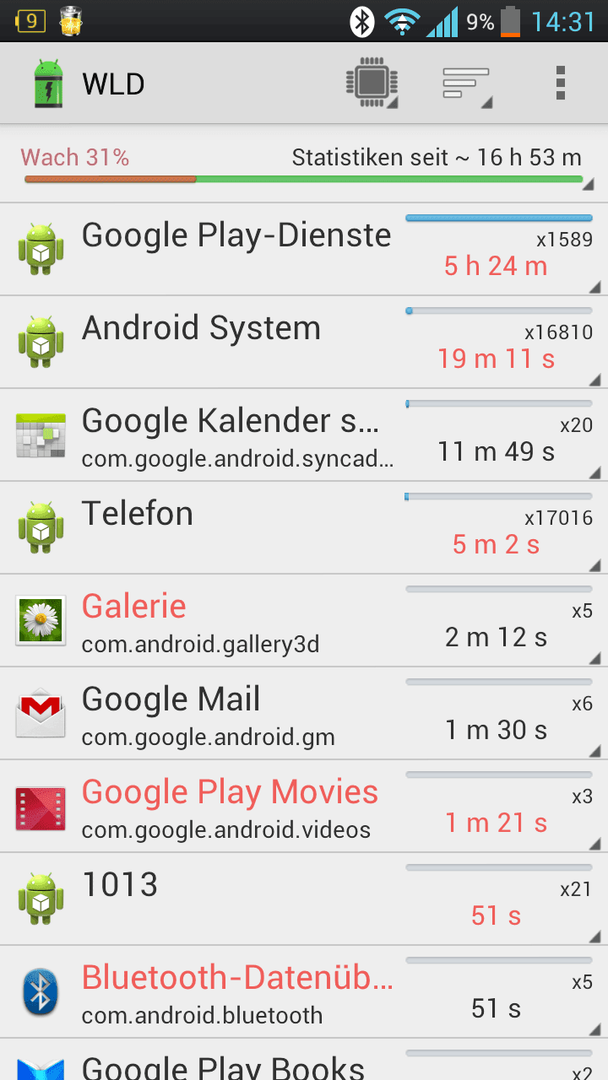

Sind immer noch die falschen (Oben im Dreipunktemenü bei den Einstellungen die Erweiterten aktivieren, Danach kannst du durch Tipp auf das CPU-Symbol die Kernel Wakelocks auswählen!)
Allerdings haben deine Google Play Dienste einen hohen Verbrauch. Benutzt du Google Now, die Standortdienste oder sonstiges?

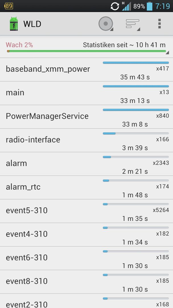

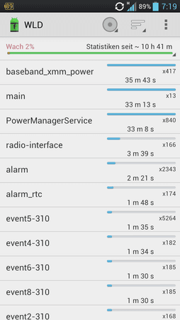

habe gestern abend den akku wieder auf 100% geladen und diesmal nur ca 6% über nacht verbraucht so wie es sich eigentlich gehört
wenn es so bleibt bin ich mehr als zufrieden also muss sagen deep sleep batterie saver hat bei meinem p880 wirklich einige s verbessert.
