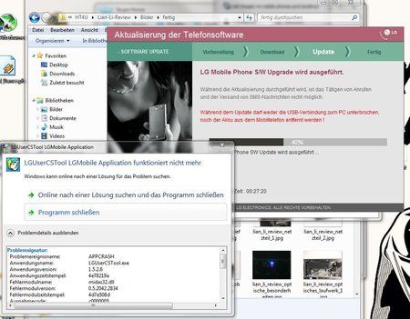

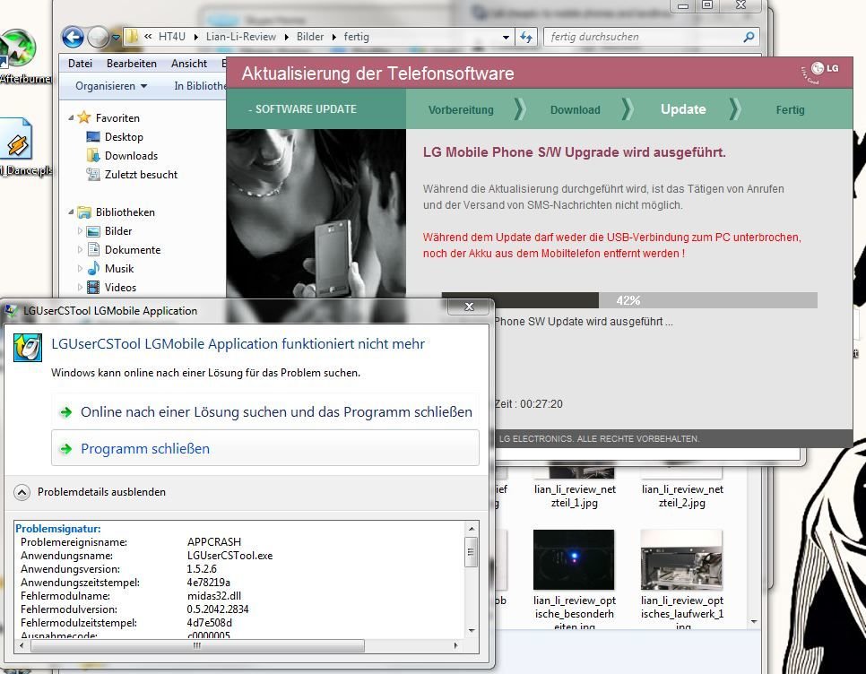

Hi,
Ich hatte keine Chance es regulär über die LG Software drauf zu bekommen. Egal wie und an welchem PC (WIN764, XP32, Vista32). Es ist immer bei 4% stehen geblieben mit der Aufforderung zum wiederholen.
Hatte die V10C mit 614 RIL und 606 Baseband
Hab mir nun das ROM vom 25.7. mit smartflash drauf gemacht.
Hoffe das diese mindestens genau so stabil läuft wie die andere.
Denn ich hatte seit Monaten keine Probleme mehr. Außer das irgendwann nach Tagen das WLan nicht mehr ging und ich das LGOS neu starten musste.
Gruß corallus
