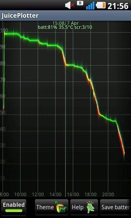

Habe jetzt noch ein paar Ladezyklen hinter mir.
Ich habe jetzt das Handy seit eine Woche- also 7 Ladezyklen sind schon durch.
Ich glaube, dass ich jetzt ca. 1,3% Akku pro Stunde verbrauche in standby.
1,3% Akku pro Stunde in Standby
Mobile Datenverbindung aus
WLAN aus
Bildschirm auf 20%
eingbucht im UMTS/3G Netz
CarHome und F-Secure gekillt (so gut ich kann-noch nicht gerootet)
Wenn ich allerdings mit dem Handy über WLAN oder UMTS/3G surfe, verbrauche ich ca. 20% Akku pro Stunde.
Ich glaube das gilt auch wenn nur der Bildschirm aktiv ist, ohne dass WLAN oder die Mobile Datenverbindung an sind.
20% Akku pro Stunde surfen über WLAN oder UMTS
Bildschirm 20%
Bei WLAN surfen Datenverbindung aus
Beim Surfen über UMTS WLAN aus.
Auch ca. 20% Akku pro Stunde beim aktiven Bildschirm ohne WLAN oder Datenverbingung.
Macht 5 Stunden durchgehendes, aktives Nutzen pro Ladung- dann ohne standby.
4.5 Stunden, wenn man den Akku nicht unter 10% fallen lassen will.
Habt Ihr ähnliche Akkulaufzeiten?
Hier ein Screengrab vom JuicePlotter App. Hier kann man den Akkuverbrauch sehen.
Das rote Leuchten unterhalb der Linie zeigt WLAN Nutzung an, das grün/bläuliches Leuchten oberhalb der Linie zeigt Bildschirmaktivität an.
