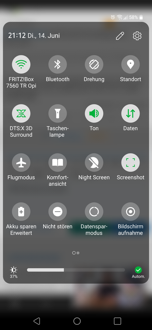

Mit Shortcuts sind die Buttons gemeint, wenn man die obere Bildschirmleiste nach unten zieht?
Die haben sich bei mir kaum verändert. Weiterhin klein und rund, vielleicht etwas fetter.
Könnte jedoch daran liegen, dass ich Nova nutze

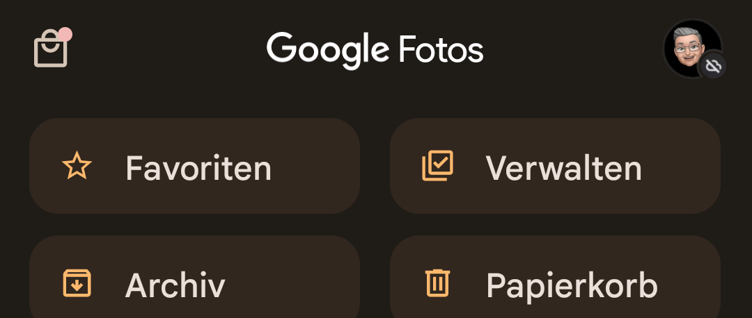

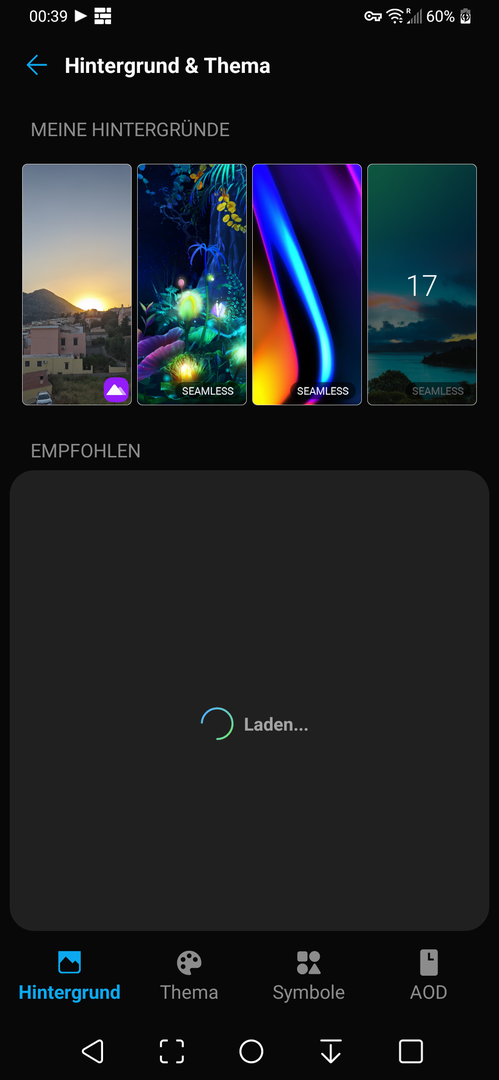

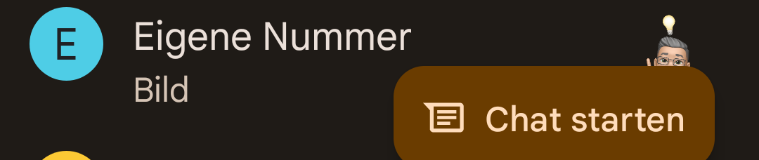

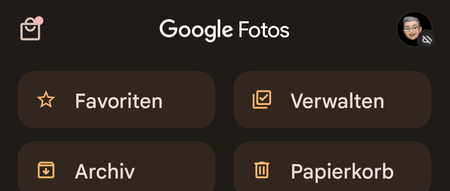

Frage:
Wie kann ich jetzt die neuen Farben (Material you Design?) z B bei SMS,Google Fotos die sich jetzt Richtung bräunlich eingestellt haben, selbst wechseln.
Einstellungen-Hintergrund & Theme bietet nur LG eigrne Dinge und geht nicht darauf ein und ist bei Vorschlägen im Dauerlademodus.
Die Material You Einstelloberfläche die z B beim Pixel ist ist hier nicht.
Die Systemfarbe stellt sich nur anhand des Backgroundpics ein ohne man verändert werden zu können?
Übrigens, die neuen Material Uhren sind auch nicht mitgeliefert (mir nicht wichtig fällt aber auf).
Das V60 hat all diese Dinge wohl.
Ein etwas abgespecktes A12?.
Oder sind diese Dinge bei Dir vorhanden,nur bei mir nicht?
