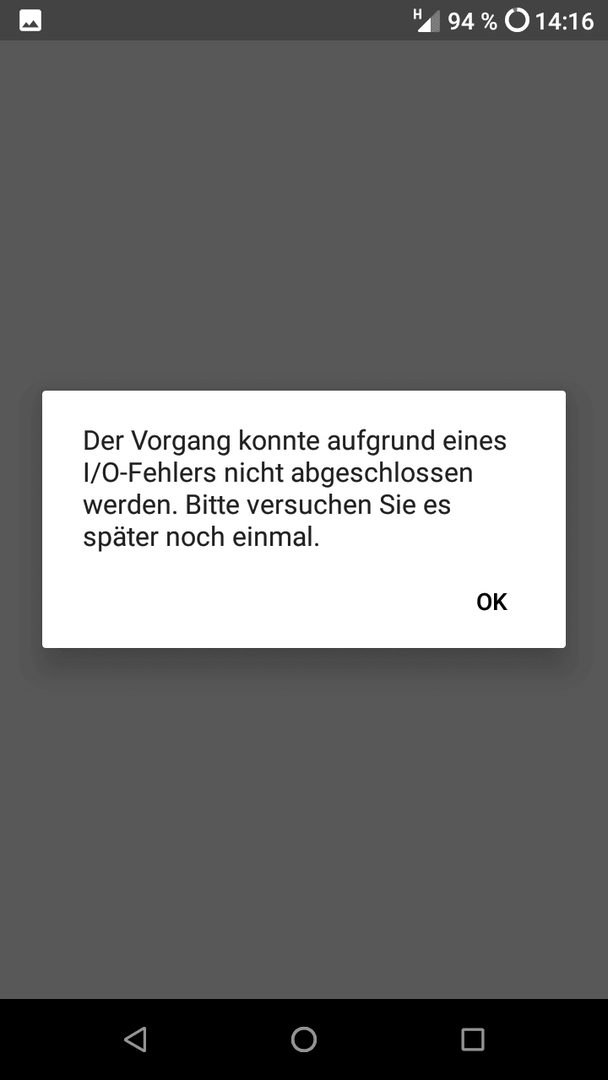

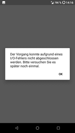

Ich habe sie heute Mittag direkt installiert und ausprobiert, leider läuft sie aber bei mir auch nicht und produziert die gleichen Fehlermeldungen (s. Anhang).
Vor 15 Minuten habe ich aber auch eine E-Mail vom Support erhalten, wonach an dem Fehler gearbeitet wird und er im nächsten Release gefixt sein soll. Wäre klasse! :)
