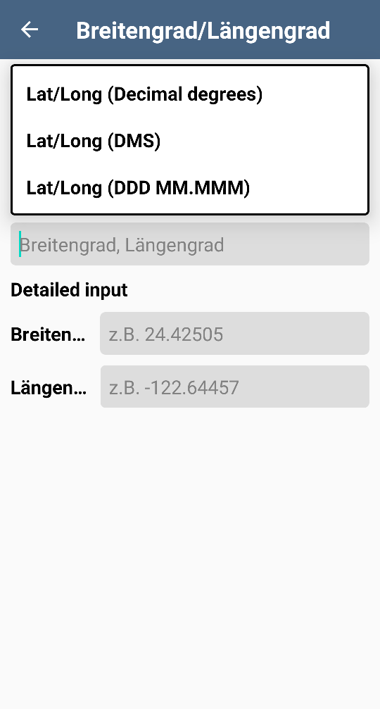

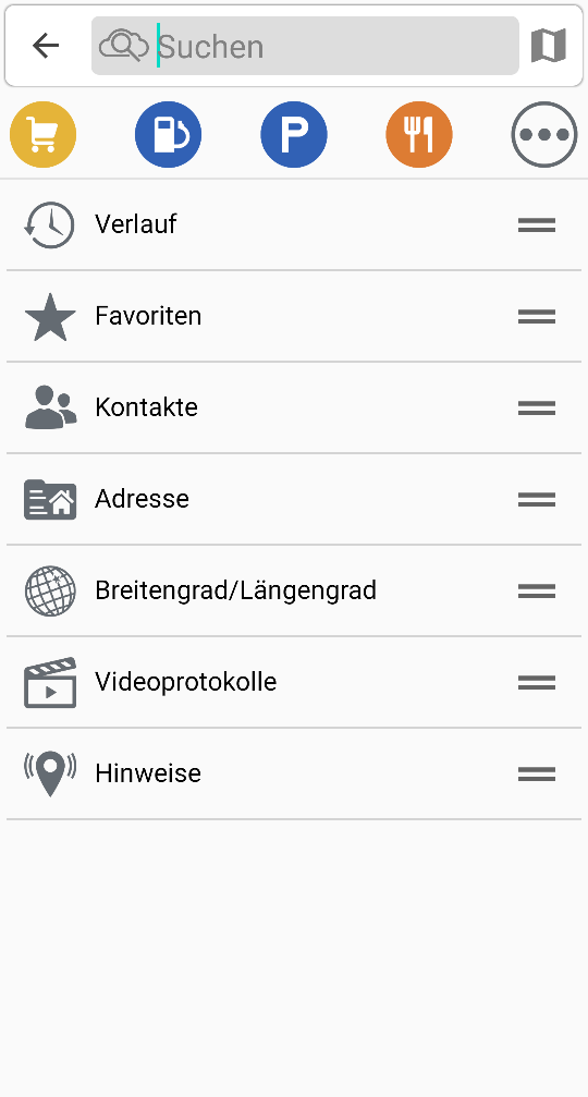

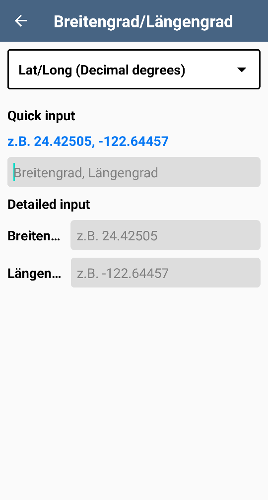

Aber nicht im Suchfeld, sondern unter "Breitengrad/Längengrad" 🤫
Reaktionen: orgshooter
@orgshooter Bin kein Fachmann für Geokoordinatensysteme... habe mich damit nur kurz beschäftigt. ME bietet mehrere Möglichkeiten für die Eingabe von Geokoordinaten. Es gibt noch weitere Geokoordinatensysteme, die man mittels dieses Online-Tools umrechnen kann, wenn das passende Format in ME fehlen sollte.

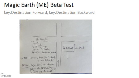

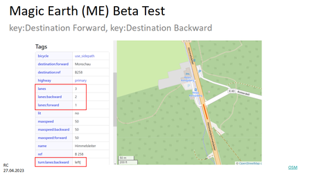

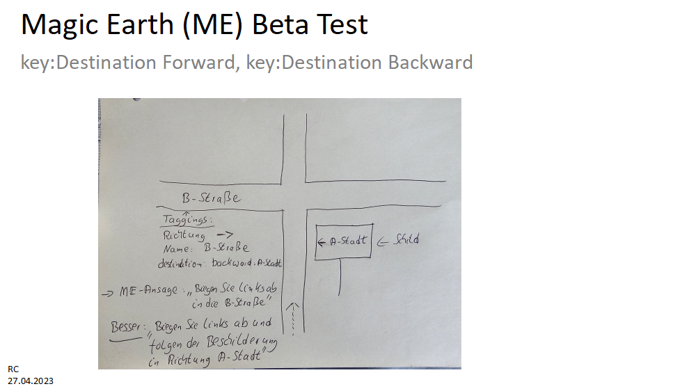

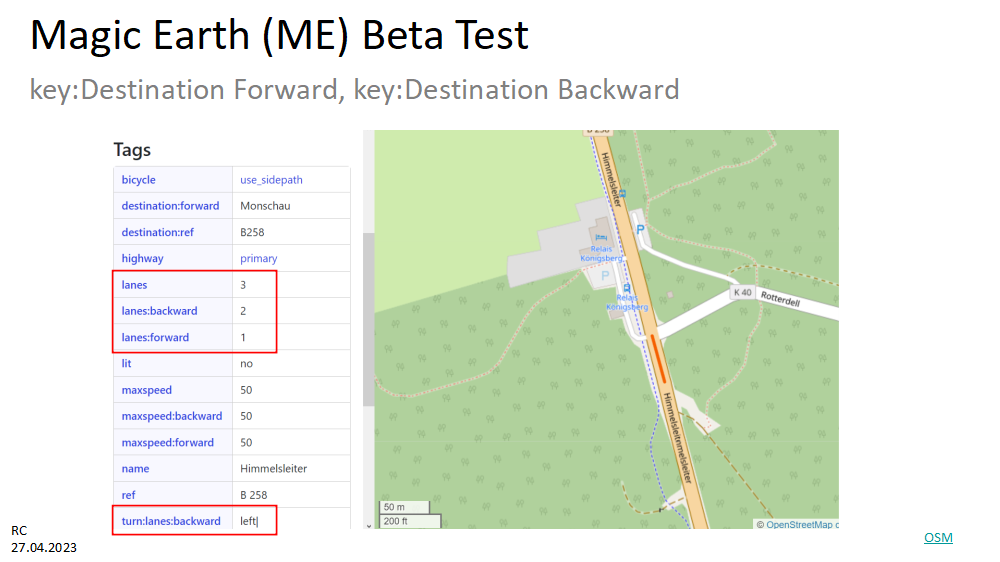

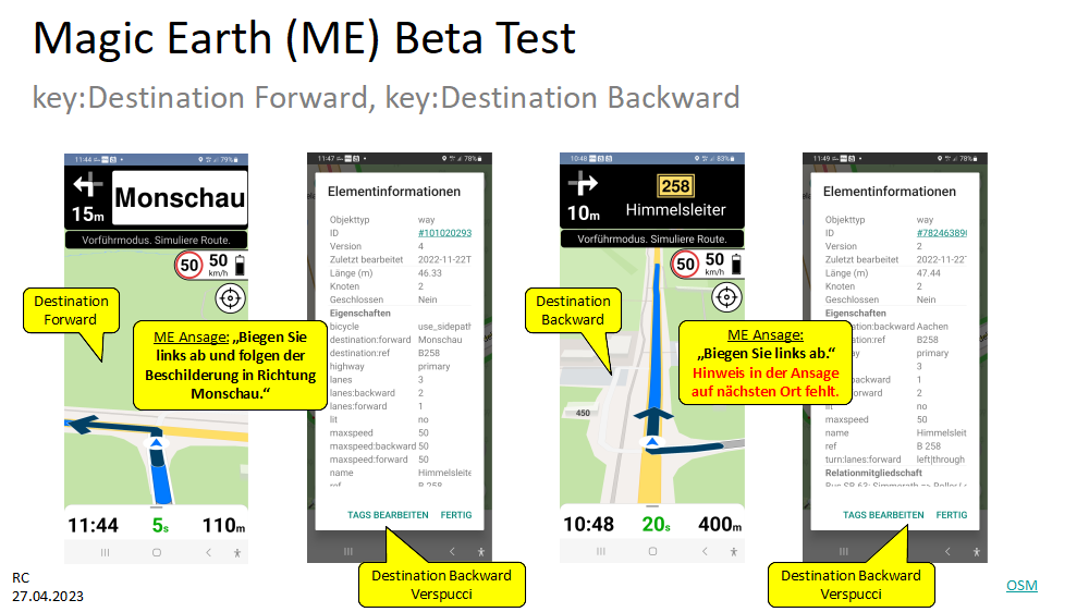

@Luppo Ist dies die auffällige Route? Ich denke, ja, über die durchgezogene Linie zu fahren, machen nur ganz Mutige und dies bei keinem Gegenverkehr. OSM Link

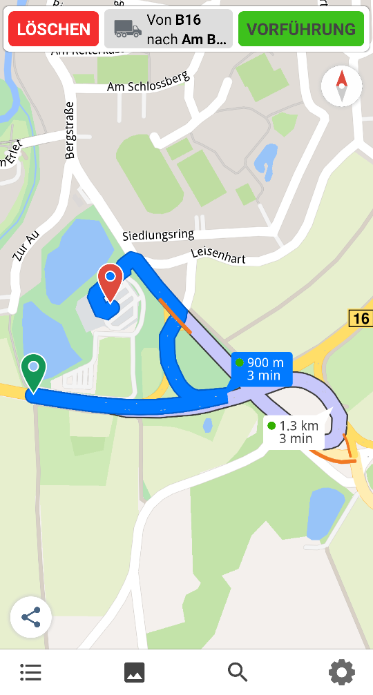

Kommt in die Schublade "Bug falsches Routing" ... geht zu Gergely. Das Fehlrouting war für Auto und Womo wiederholbar.
Ich suche noch ein Beispiel für wildes Routing bei Womos. Ideal wäre auch ein Fall mit falscher Richtungsansage. Dieser Bug tritt soweit ich bisher beobachtet habe, nur bei AA auf. Also, bitte angeben ob AA oder Android. Immer mit genauer Ortsbschreibung, weil ich mir den Fall immer in OSM anschaue und so dokumentiere.
@rc23 Der Straßenabschnitt wurde fälschlicherweise an den OSM herangeführt. Ich habe die Abbiegevorschrift korrigiert. Auf der nächsten oder übernächsten Karte wird sie korrekt sein.
