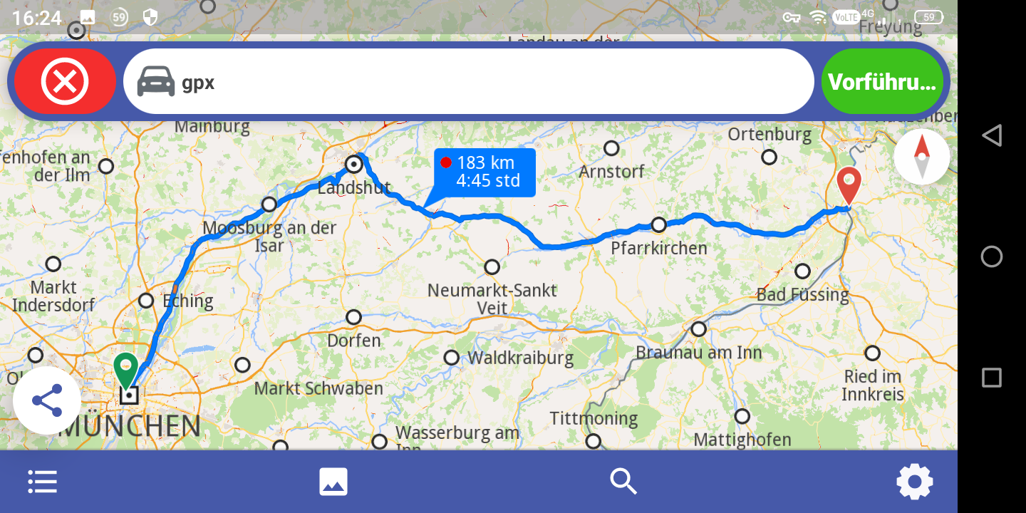

Nach dem Import nach ME wird die Route von ME jedoch sichtbar abgeändert.
Hier die Route mit dem Rest der ursprünglichen 5 Wegpunkten.
Freising & Deggendorf werden ausgelassen
Von den ursprünglichen 227km bleiben 183km übrig

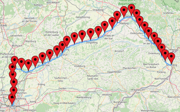

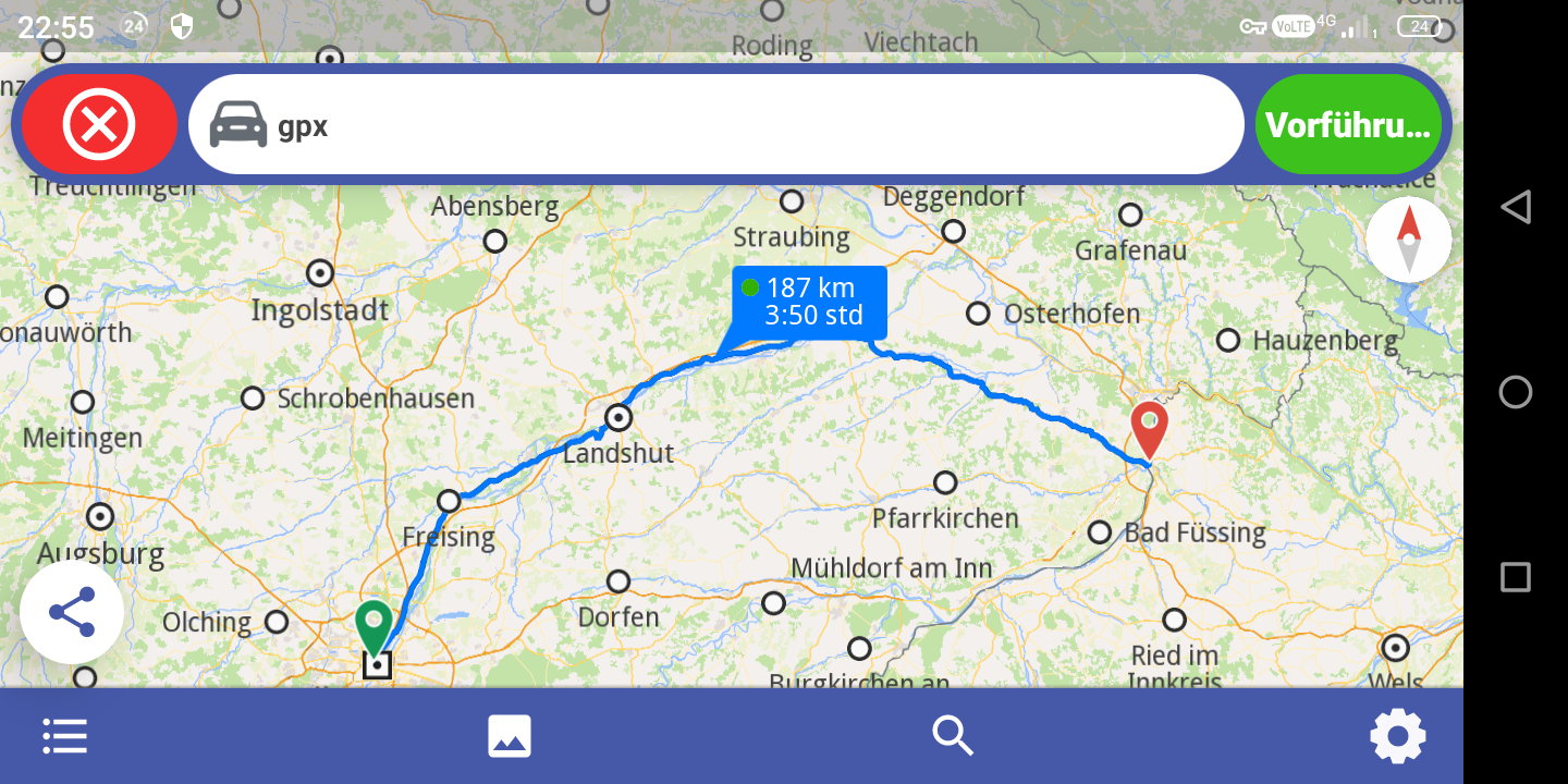

In der "Schärding Shp Route.gpx" hab ich mal die Anzahl der Wegpunkte auf satte 32 erhöht.
ME ändert wieder ab, so wie es halt ME gefällt.
Nun auf 187km.
Deggendorf wird immer noch ausgelassen, Pfarrkirchen auch.... Freising wird immerhin, wenn auch falsch, angefahren

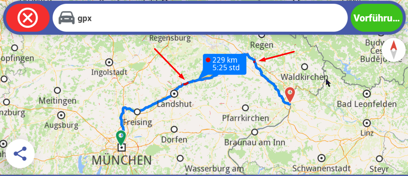

ME 229km 5:25 h - Tomtom Rider 227km 4:18h - Mapfactor 227km 3:50 (könnte angepasst werden)

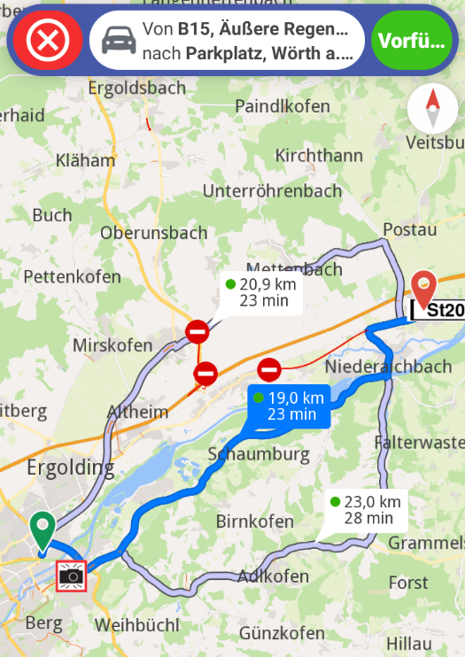

So werden mir hier jetzt im TRACK die Baustellen/gesperrte Straßen, Pfeile, angezeigt
Dann weiß ich wie weit ich mit Mapfactor fahren kann um dort dann ME zu starten um die beiden Sperrungen zu umfahren
Diese doppelte Sperrung, reiner Zufall dass es gerade so ist, die hat es in sich!
