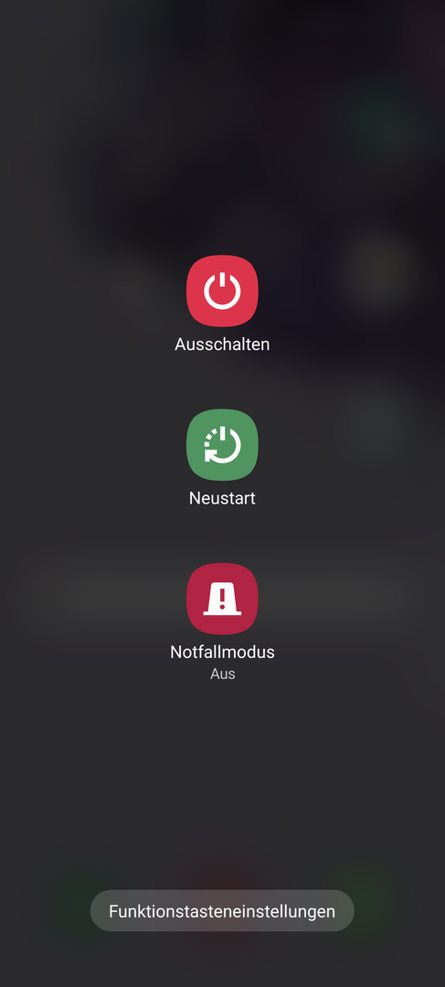

Android benötigt hin und wieder - ich mache das so alle 2 bis 3 Wochen - einen Hard Reset, wo Android komplett (!) runtergefahren und der RAM geleert wird. Danach sind viele Probleme durch instabiles Verhalten verschwunden. Bitte mal testen.
rc23 schrieb:
Nein, kein Hardreset! Da gehen alle Daten verloren! Diese Begrifflichkeit ist gleichzusetzen mit "Auf Werkseinstelkungen zurücksetzen"!
Du meinst sicher "Softreboot" oder einfach nur Neustarten 😉
Reaktionen: matthias76 und martinfd
Soft Reboot ist für mich nur Ein- und Ausschalten... Beim Hard Reset wird durch gleichzeitiges Drücken der beiden Tasten das Betriebssystem komplett neu gestartet. Das kann schon ein bis zwei Minuten dauern... und danach muß bei der SIM-Karte der PIN-Code wieder eingegeben werden. Auf den Reset der Werkseinstellungen verzichte ich natürlich.
Hallo rc23
Auch wenn du dein Gerät über den Bootloder-Modus startest, machst du doch anschließend auch nur einen normalen Reboot.
Oder löscht du hier erst noch einige Sachen?
Sonnst sollte der Effekt der gleiche sein wie beim Aus- und Einschalten.
hagex schrieb:
Die beiden unteren Tasten (Ein- und Ausschalten plus Lautstärke leiser) gleichzeitig drücken.
Hannus schrieb:
Oder löschst du hier erst noch einige Sachen?
Der RAM wird gelöscht... jedenfalls wirkt diese Behandlung bei mir, wenn ich Instabilitäten beobachte.
Da kann ich auch nur ganz normal ausschalten oder neustarten?
