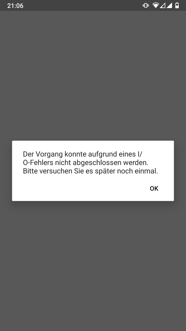

Ich habe auf mein älteres OnePlus X jetzt LineageOS 18.1 (Android 11) installiert und jetzt stürzt das Magic Earth immer sofort ab, sobald ich versuche die Karte zu verschieben oder etwas einzugeben.
Hier eine Fehlermeldung von einem anderen Nutzer, welches das auch ausprobiert hat.
https://www.android-hilfe.de/attachments/screenshot_20210529-210601_magic_earth-png.894138/
Bei mir kommt diese Fehlermeldung überhaupt nicht, da da Bildschirm gleich schwarz wird.
Unter LineageOS 17.1 (Android 10) überhaupt keine Probleme gehabt.
Hat jemand eine Idee?

der Absturz taucht ja vorher schon auf, bevor ich / wir den Speicherort für die externe Karte auswählen können.
Hier nochmals die Fehlermeldung beim Clean geflashten Handy OnePlus X.
Vielleicht kann jemand einen Hinweis für die Ursache geben. Das wäre toll. Ansonsten bleibt halt Magic Earth aussen vor und es wird wieder das mächtige OsmAnd verwendet. Da bin ich mittlerweile schmerzfrei....
