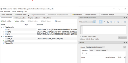

Habe mir eben den von Dir empfohlenen SQLiteBrowser installiert. Auf welches Dateiformat muß ich wechseln, wenn ich mir die ME Favoritendatei (Formatendung xlm) anschauen möchte?
Rüdiger
Die Datei sollte an jedem Rechner mit Excel (oder Pendant) zu öffnen sein.
Unter Android vermutlich auch.
Bei mir unter A11 auch keine Verluste zu vermelden.
Der SQLite Browser ist standartmässig mit den Dateiendungen .sqlite und .db verbunden. Ich hab bei mir auch .xlm mit dem Browser als Standartprogramm verknüpft.
Die Pois lassen sich damit übrigens auch ansehen.
Mit Excel lassen sich diese Dateien nicht öffnen, auch wenn die Endung das vermuten lässt.

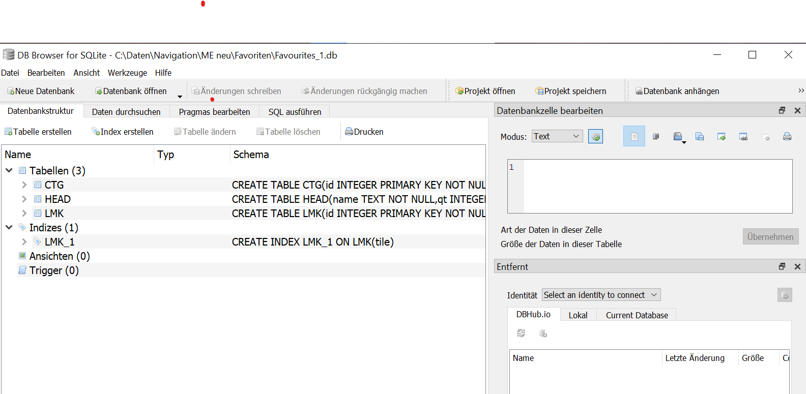

Hab die Datei für meine Favoriten auf *.db umbenannt und dann im SQLite Browser angeklickt. Was ich dann sehe, zeigt der Screenshot. Ich hatte eine Ansicht erwartet in Form einer xml-Datei. Ist die Ansicht das richtige Ergebnis?

Hallo Rüdiger
Was du siehst ist ersmal die ganze Datenbank.
Du musst auf "Daten durchsuchen" gehen und hier die Tabelle "LMK" auswählen, dann siehst du die Einträge.
Wenn du in einer Spalte auf den "blob" Eintrag klickst, siehst du auch die zusätzlichen Informationen, die du für diesen Favoriten angelegt hast.

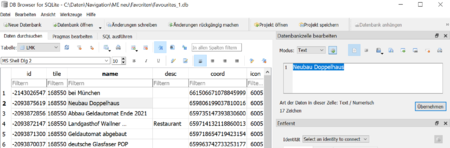

@Hannus Nach dem Laden der Datenbank *.db finde ich leider nicht den Punkt "Daten durchsuchen". Gib mir bitte den Pfad, damit ich "Blinder" den Einstieg finde. ;)
Rüdiger
Reaktionen: orgshooter

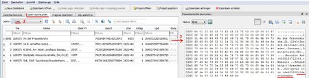

Dann schärf mal deine Brille
Die Spalte "desc" wird nur beim Importieren als "Favourites.kml" beschrieben und angezeigt, bei direkt erstellten (erster Eintrag) bleibt sie leer.
Danke, das hat geholfen. :) Tabelle im „LMK Modus anzeigen“ lassen, war das Zauberwort.
Die angezeigte Tabelle enthält POIs von OSM Mapping Touren.

Kleine Korrektur, die Datenbank enthällt drei Tabellen. Eine davon heißt "LMK" und enthält die uns interessierten Daten. Das ist kein Anzeigemodus.
Die Datenbank ist eigendlich ähnlich aufgebaut wie eine Exceltabelle. Darum kann man in diese Datenbanken auch ganz einfach CSV-Dateien importieren.
Und wie schon gesagt, wenn du in der Spalte "body" den "blob" anklickst, siehst du im rechten Feld auch noch die zusätzlich hinterlegten Daten wie Adresse und ganz am Ende auch den Unterordner, wenn vorhanden.
