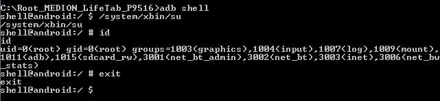

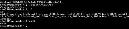

Hi,
woran merkst Du denn, dass Du keine Root-Rechte hast?
Kommt bei folgender Befehlssequenz immer noch das 'blaue' Ergebnis?
Code:
adb shell
$ /system/xbin/su
# id
[COLOR=blue]id=0(root) gid=0(root) ....[/COLOR]
# exit
Versuche mal, aus dem Play Store 'SuperUser' zu installieren/aktualisieren.
HTH
Dirk
Hallo dirkw01,
ich glaube das war's !
Geprüft habe ich mit der App "Titanium Backup". Beim Start kam immer die Meldung, dass keine Root-Berechtigung vorhanden seien. Durch das Neueinspielen von "Superuser" scheint nun alles OK zu sein. Root-Berechtigung werden nun jedenfalls als OK erkannt !
Super, danke für die Hilfe!

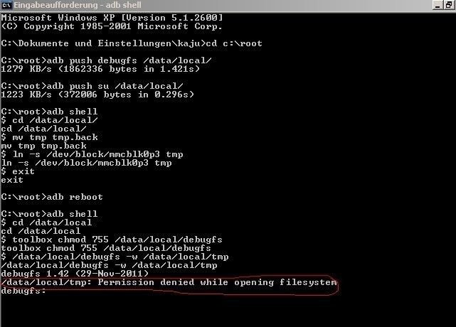

Hallo Comunity, alles wunderbar ,bloß komme ich nicht weiter mit dem Rooten. Hab schon 10x angefangen dies alles ab zu tippen, jedoch scheitere ich an der markierten Stelle. Zehn mal vertippen ist fast unmöglich, dennoch nicht ausgeschlossen.Ich bitte um Hilfe.
Danke
Danke
Welche Android Version läuft auf Deinem LT? HC oder ICS?
Evtl. das gleiche Problem wie bei 'pseiko'.
Mache doch bitte, was 'Andri Od' 3 Postings vorher angefordert hat.
Dirk
