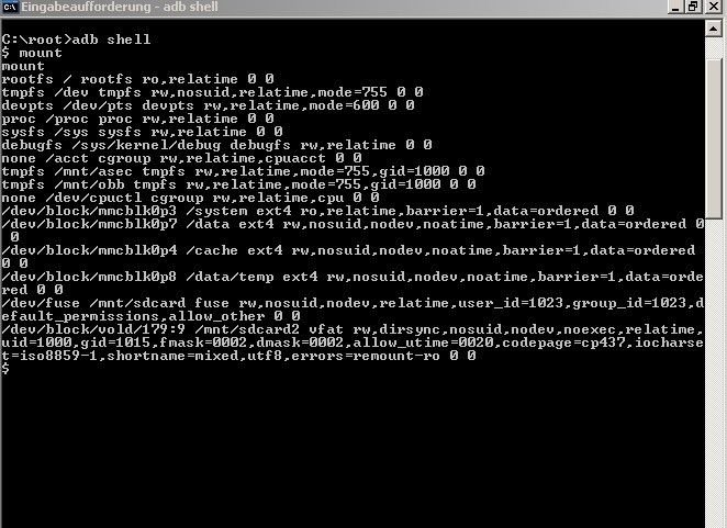

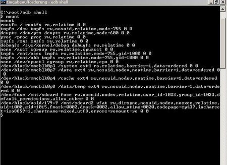

Und das ist das Ergebnis von "mount".
Und hier endet mein 'Latein' sprich meine Linux-Kenntnisse. :blushing:
Vielleicht hat 'Andri Od' da mehr zu bieten.
Die einzige Idee wäre, erst den Update auf ICS durchzuführen und dann das Rooten erneut zu versuchen.
