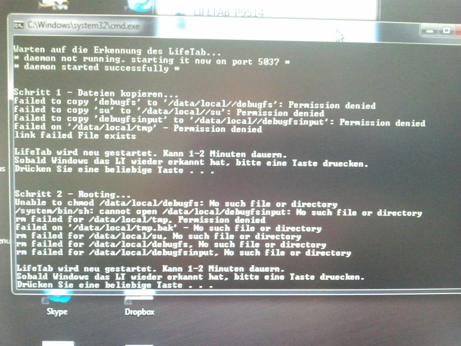

Also ich hab nicht so großen Erfolg und ich weiß nicht warum.
Versuche mein Lifetab zu rooten. Habe ICS 4.0.3 drauf. Habe Stapel-Datei heruntergeladen ect.
Erkannt wird das Lifetab, denn das Programm will die Daten kopieren. Jedoch bekommt es die Fehlermeldungen, dass acces denied ist.
Reboot wird eingeleitet, was das Tablet auch wieder macht.Beim Schritt 2 wieder keine Berechtigung, Daten zu beschreiben, jedoch wird weider ein reboot eingeleitet, usw...
Also Kommunikation scheint stattzufinden, da ja die Installation startet und auch das Rebooten eingeleitet wird. Jedoch kommen die Daten irgendwie nicht vom PC aufs Tablet. Und ja, USB Debugging und fremde Orte sind aktiviert. Lediglich das gelbe ? in der Systemsteuerung (MTP) ist nicht verschwunden und die Treiber werden nicht akzeptiert (Treiber werden nicht gefunden, obwohlö der Ort der ist, wo die modifizierten Dateien liegen)
Das ganze unter Win XP
Wer hat die Lösung?:confused::confused:

So weit so gut...aber irgendwas klappt trotzdem nicht mit den Rechten (siehe Bild)
Das Problem besteht sowohl bei einem XP Rechner, als auch einem Rechner mit Windows 7 64bit

Was die Windows Shell angeht.. hast du die mit Administrator Rechten gestartet?
PS: Sorry, habe die Fehlermeldung nicht gelesen und nur spekuliert.. Also mir klingt es so, als Linux-Nutzer, dass die gewünschten Dateien (zumindest für den Nutzer der in der Linux-Shell angemeldet ist) nicht verfügbar sind.
Für mich sieht es so aus, als hätte der adb-shell-user kein recht, nach /data/local zu schreiben.
Starte mal adb shell und gib die folgenden Kommandos ein:
id
cd /data/local
ls -la
ls -lad .
Der Punkt am Ende des letzten Kommandos ist wichtig!

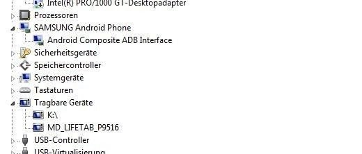

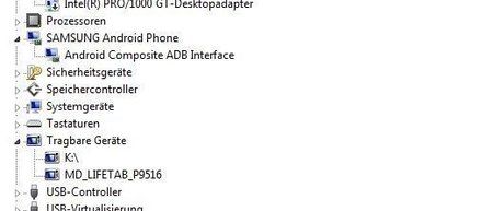

Hi all,
versuche nun seit Stunden hier die Root Rechte auf meinem Media Tab 9516 zu erlangen. Habe auch schon den USB Treiber installiert, habe aber dann im Geräte Manager zweimal das Media Tab drinnen stehen.
Irgendwo muss da doch noch ein Fehler sein. Hänge mal vom Geräte Manager das Bild mit an.
Starte Ich in der DOS Box die Befehle erhalte Ich verschiedene Fehler Meldungen.
adb server is out of date killing daemon started successfully
Hoffentlich kann mir einer helfen, wo der Hund begraben liegt.
Betriebssystem auf meinem PC ist Windows 7 64Bit Ultimate mit SP1

Google meint, dass wahrscheinlich eine falsche adb.exe gestartet wird.
Z. B. wird bei HTC Sync eine eigene adb.exe mitgeliefert.
Ich würde an deiner Stelle versuchen, die 2te adb.exe zu finden und dann umbenennen.
Oder du setzt das Verzeichnis mit der richtigen adb.exe im Pfad explizit an die erste Stelle.

Hallo Micky,
Danke dir, das war der richtige Tipp gewesen. Habe alle ADP die Ich hatte umbenannt, und habe das aus dem Android SDK dann die ADB hergenommen.
Somit wieder ein User mehr mit Root rechten.

Ok sieht tatsächlich so aus, als ob ich keine Rechte bekomme, Auf das Tablet zuzugreifen. XP ist mit Admin-Rechten gestartet. Wie bekomme ich nun Zugriffsechte?

Du hast schon Rechte, auf das Tab zuzugreifen. Aber du hast kein Schreibrecht auf /data/local.
Das sollte eigentlich nicht sein. Lässt sich aber m. E. nur mit root-Rechten beheben.
Vielleicht erledigt sich das aber auch mit dem nächsten Update von Medion.
Theoretisch sollte das rooten aber auch z.b. mit /data/local/tmp gehen.
Dann sollte man aber wissen, was man macht.
