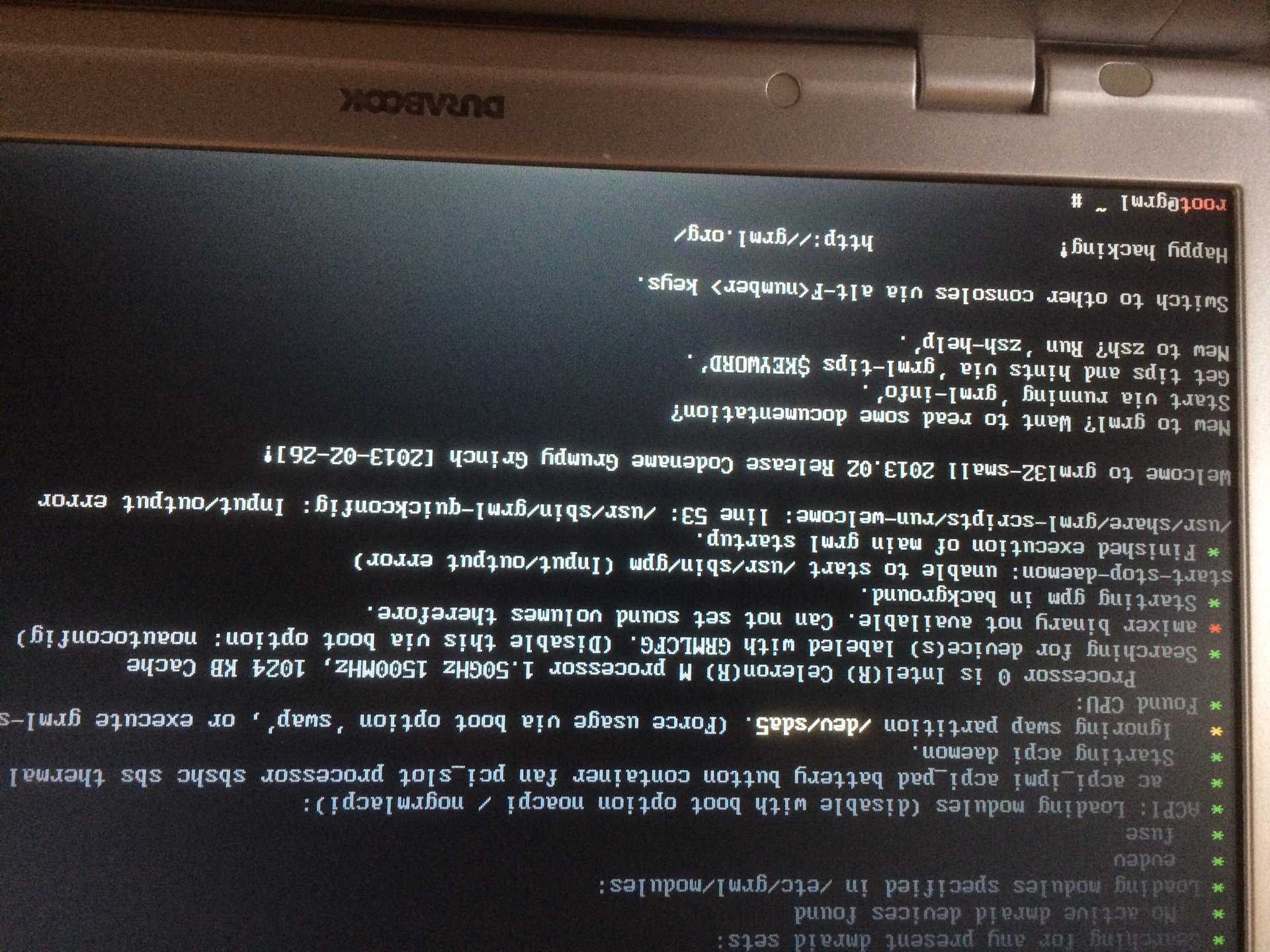

Vielleicht schickst du einfach mal ein foto von deinem bildschirm
Hallo Ameisentätowierer,
so sieht mein Bildschirm nach Ende des Startvorganges aus.
Gruß Oldtimer
Wie ist das denn möglich?
Das Problem ist die Zeile mit dem "....line 53:.... input/output error"
Das wäre das Menu von grml gewesen und hätte die Optionen angezeigt.
Die Zeile (Nr. 53), die angemeckert wird, sollte nur eine blaue Linie zeichnen.
Das Problem, was da auftritt, kann aber nicht die CD, bzw. der Download sein.
Naja, wie auch immer.
Wenn du beim "root@grml" Prompt bist, gibt einfach folgendes ein:
/usr/local/p9516/lt-menu

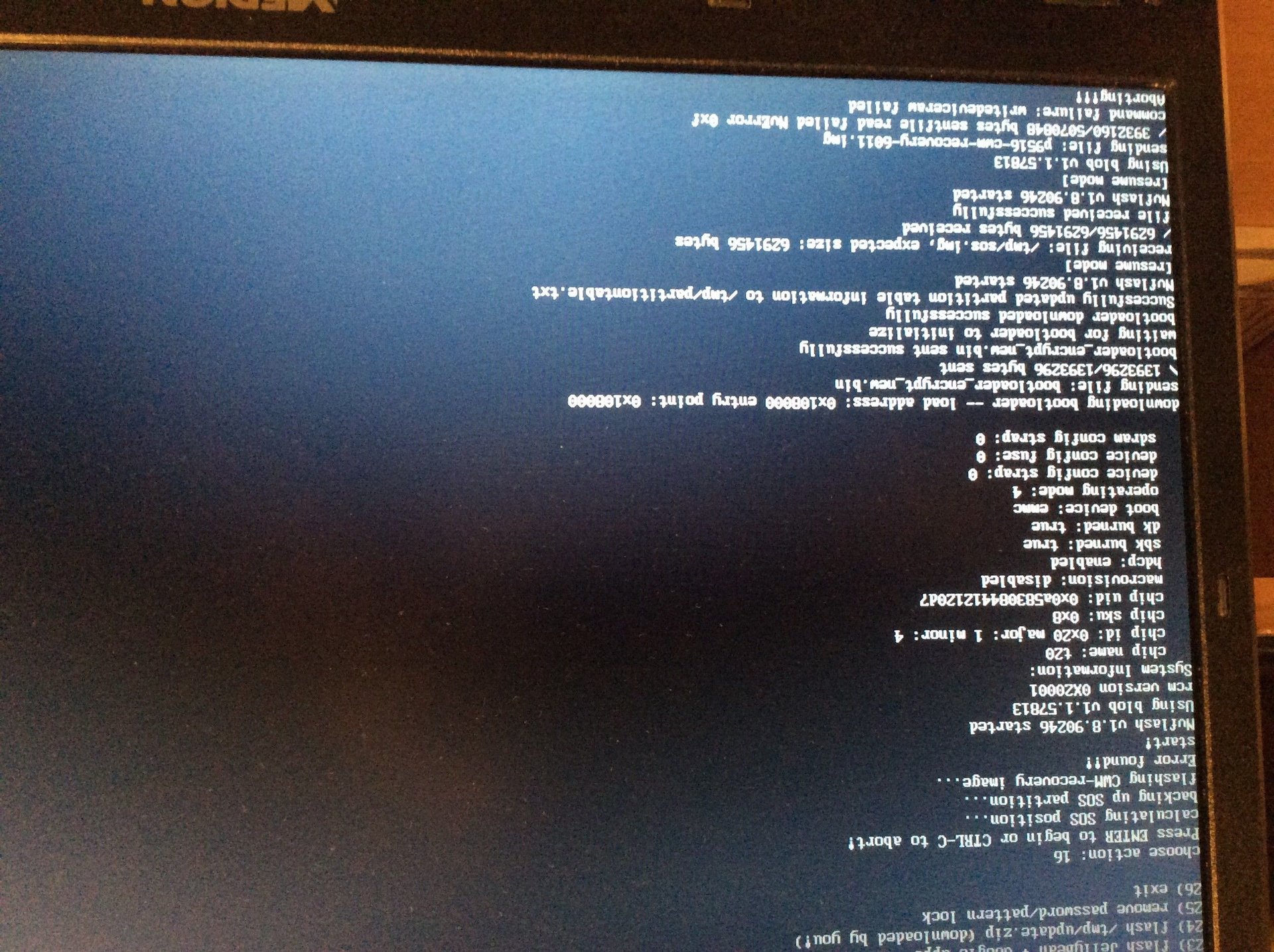

darf ich Dich noch einmal um Hilfe bitten.
Wie Du aus angehängtem Foto ersehen kannst,bricht der Vorgang nach einiger Zeit ab. Hättest Du noch einen Tip für mich?
Besten Dank.
Gruß Oldtimer
Sorry, aber das sieht nach HW Schaden aus.
Zumindest die Recovery partition hat wohl einen Defekt.

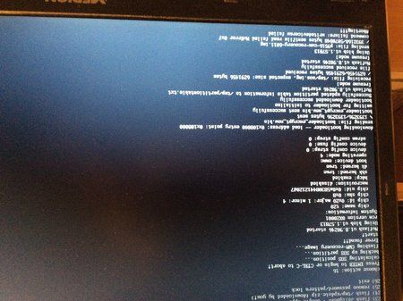

Folgende Meldung würde auf dem Tablett angezeigt: unrecoverable Bootloader Error 0x00000004
Ich habe daraufhin versucht den Bootloader neu zu schreiben mit der CD (Blob)
Dies wurde abgebrochen mit failed executing command 26 Nv Error 0x120002 Command failure: sync failed (bad data) Bootloader status: bct write failed (code: 22): nverror: 0x8 (0x190000008) flag: 0
