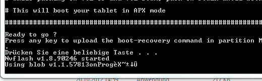

bleibt immer bei entering nvflash recovery mode hängen
wie lang dauert das auf dem bild
