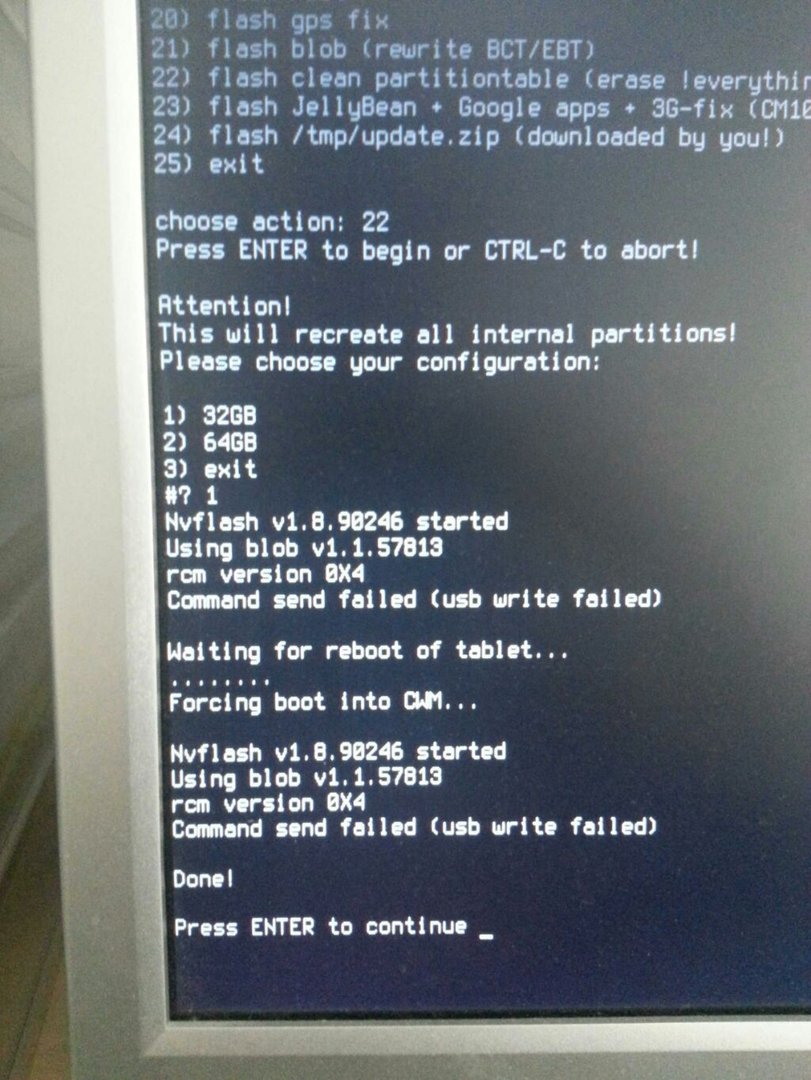

Das LT war zwischenzeitlich wieder auf ICS zurück installiert. Ich wollte das LT erneut auf JB bringen und habe Micky's CD verwendet, weil unter Win7 x64 die APX-Treiber nihct zu installieren waren (ja ich weiß, ich habe wohl nach dem Motto gehandelt: a fool with a tool ... :rolleyes2:)
Ich bekomme as LT in den APX Modus, am PC ist es angeschlossen. Via Live-Linux wird es erkannt und dann kann ich
22) flash clean partiton table
23) flash jelly bean + Google apps + 3G-Fix
ausführen.
Wenn das Lifetab danach normal bootet, dann gehen die beiden LEDs dauerhaft an.

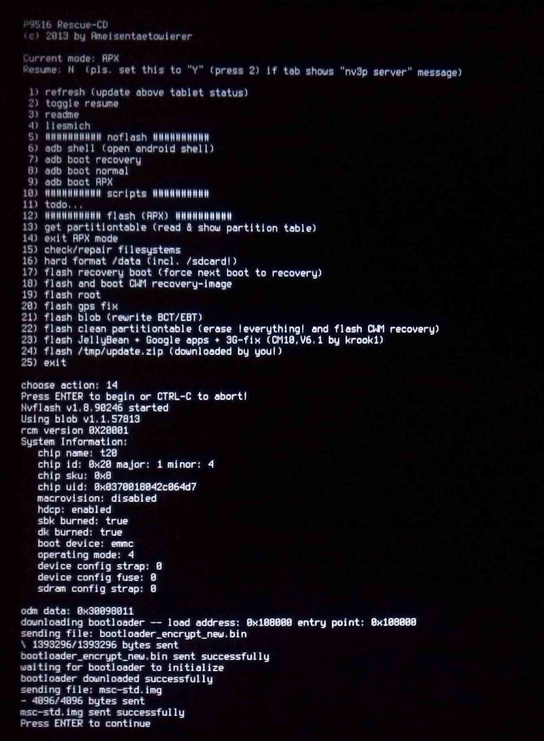

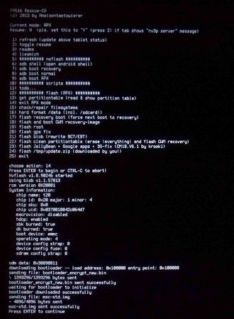

<EDIT>
Habe es nun doch geschafft, war wohl ein Bedienungsfehler.
Hatte mehrmals obige Prozedur probiert, immer mit demselben Ergebnis.
Ich musste noch 14) Exit APX-Mode
ausführen und schon bootete das LT in das CyanogenMod
</EDIT>

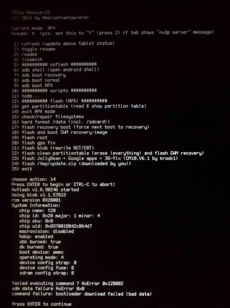

Leider zu früh gefreut ... :cursing:
Ein regulärer Neustart versetzt das Lifetab wieder in den Zustand, dass Jelly Bean nicht gebootet wird, via Micky's CD und APX-Mode habe ich Zugriff.
Micky's CD, Option 14) Exit APX-Mode : schreibt den Bootloader neu?
Danach startet Jelly Bean.

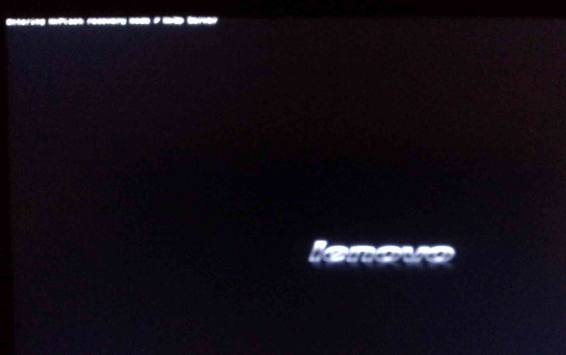

Ich habe nun jedoch das Lenovo Logo (statt Medion) bevor Jelly Bean / CyanogenMod bootet. Wo kommt das denn her?
Wie bekomme ich den Bootloader wieder so repariert, dass das Lifetab normal startet?
Könnt Ihr mir bitte helfen? Vielen Dank.

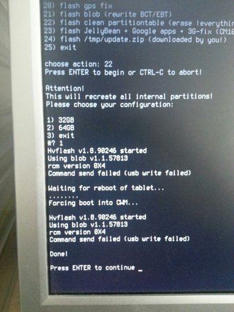

PS: leider zeigt das 1. Bild einen falschen Screenshot der Bootloader wurde tatsächlich korrekt übertragen, ich krieg das aber leider nicht mehr editiert. Ist außerdem schhon schon spät.
Hier das korrekte Bild
das mit dem Lenovo-Logo hatte ich auch. Das ist "normal", sollte aber nur einmal nach bestimmten Flash-Kommandos kommen.
Wenn du das Tablet so geflasht hast, dass JB (pkt 23) drauf ist, schalt es aus, dann im APX_Modus einschalten und dann BCT flashen (pkt 21).

Wo liegt mein Fehler?
Es taucht immer wieder der Satz
"Command send failed (usb write failed)" auf. (siehe bild)
Was muss ich machen oder was mache ich falsch?
Gruß Jan

Bist du sicher, dass dein Tab im APX-Modus ist?
Warum nimmst du nicht den Punkt "hard format /data"?
Das reicht, wenn das Tab bei "Medion" hängt
Ja das Tablet wird erkannt und es steht dann auch APX als status ganz oben.
Ja hab ich auch Probiert stand aber das gleiche mit "Command send Failed" und so.
Hatte halt nur davon ein Foto gemacht.
Dann tippe ich auf Hardwaredefekt .... :thumbdn:
Mist :thumbdown::banghead:
Aber danke Trotzdem für die ganze Hilfe! :)
Die Meldung bekam ich auch und hatte danach mein LT schon abgeschrieben.
Dann stieß ich auf die Rettungs-CD und habe mir die ISO auf einen USB-Stick "gebrannt".
Nachdem ich (fast) alle Optionen, inkl. Partitionstabelle neu schreiben, durchgespielt hatte, habe ich das auf dem Stick entahlten CM10.0 aufgespielt. Oh Freude :rolleyes2: mein Tab war wieder zum Leben erwacht!!!
Habe jetzt das CM10.1 von Kaschemme geflasht und alles läuft super.:thumbsup:
Vielen Dank an alle, die das erarbeitet haben.
