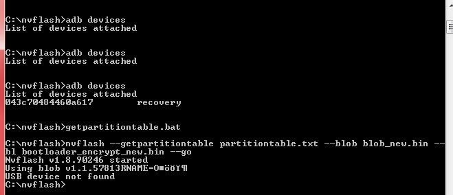

das kam dabei raus
beim zweiten extrahieren fragt er überschreiben.
ja? Nein?
Der ursprüngliche Beitrag von 21:22 Uhr wurde um 21:29 Uhr ergänzt:
hab ich gemacht.
Meldung:
List of devices attached
043c70484460a617 recovery
Gute Nachricht:
Wir kriegen's hin (sofern kein HW Defekt).

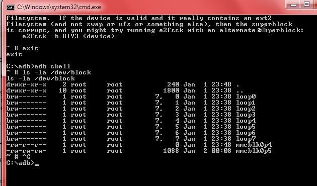

campi65 schrieb:
das kam dabei raus
Das sieht gar nicht gut aus.
Fast so, als hättest du keine interne SD-Karte mehr.
Absolut strange...du kannst das CWM von der internen SD booten...und dann sagt CWM, du hättest keine interne SD...

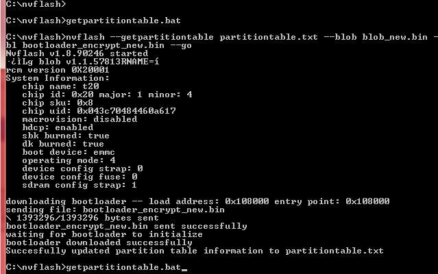

Hi Micky
.bat-Ausgabe ist
nvflash --getpartitiontable partitiontable.txt --blob blob_new.bin --bl bootloader_encrypt_new.bin --go
hoffentlich richtig gemacht :mellow:
.txt siehe Anhang
  • partitiontable.txt
ich hätte jetzt eher sowas als Ausgabe erwartet:
Code:
Nvflash v1[COLOR=#339933].[/COLOR]8[COLOR=#339933].[/COLOR]90246 started
Using blob v1[COLOR=#339933].[/COLOR]1[COLOR=#339933].[/COLOR]57813[COLOR=#339933];.[/COLOR]MSC
rcm version [COLOR=#208080]0X20001[/COLOR]
[COLOR=#990000]System[/COLOR] Information[COLOR=#339933]:[/COLOR]
   chip name[COLOR=#339933]:[/COLOR] t20
   chip id[COLOR=#339933]:[/COLOR] [COLOR=#208080]0x20[/COLOR] major[COLOR=#339933]:[/COLOR] [COLOR=#cc66cc]1[/COLOR] minor[COLOR=#339933]:[/COLOR] [COLOR=#cc66cc]4[/COLOR]
   chip sku[COLOR=#339933]:[/COLOR] [COLOR=#208080]0x8[/COLOR]
   chip uid[COLOR=#339933]:[/COLOR] [COLOR=#208080]0x043c8040421ff117[/COLOR]
   macrovision[COLOR=#339933]:[/COLOR] disabled
   hdcp[COLOR=#339933]:[/COLOR] enabled
   sbk burned[COLOR=#339933]:[/COLOR] [COLOR=#009900][B]true[/B][/COLOR]
   dk burned[COLOR=#339933]:[/COLOR] [COLOR=#009900][B]true[/B][/COLOR]...
sorry kann das nur so.

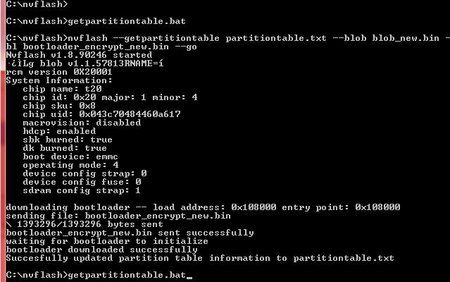

"USB device not found" ist die falsche Antwort.
Du musst das Tab in den APX-Mode setzen.

Erstmal kein Screenshot, sondern den Text in der DOS-Box markieren und kopieren...ich glaub Rechtsklick in der linken oberen Ecke sollte ein Menu öffnen, wo's geht.
Dann den Text hier über den Browser einfügen, Text nochmal markieren und oben (rechts siehst du Smilies, oben andere Zeichen) auf "#" klicken
Das macht dann die CODE-Tags um den Text.
Kann man aber auch von Hand eintippern.
:sad::sad::sad:

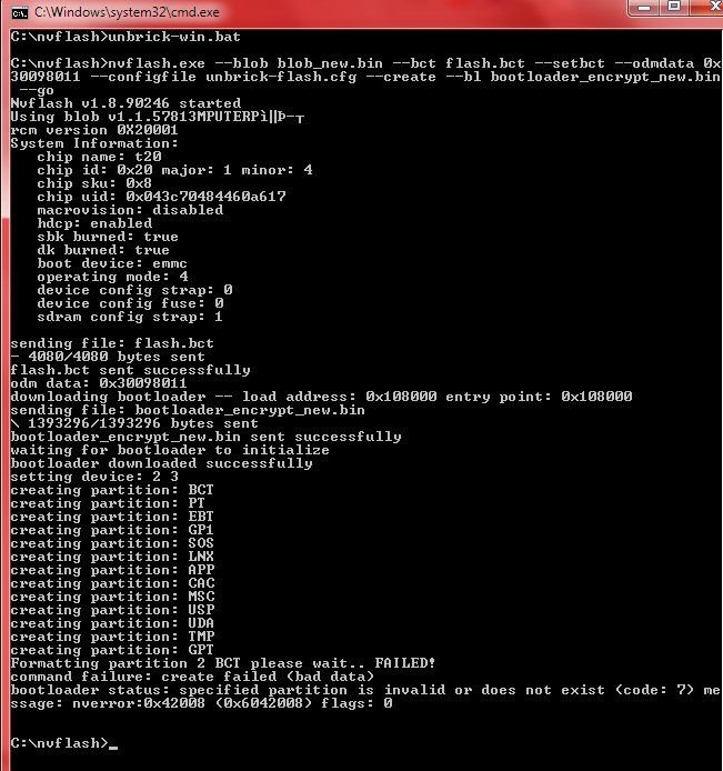

Schade es hängt wieder bei der Meldung "Entering NvFlash recovery mode / Nv3p Server
Hilft jetzt nicht und ist nur für die Akten.

Sieht aus, als wäre das Tab nicht zu retten.
Bleibt noch die Frage nach der Ursache.
