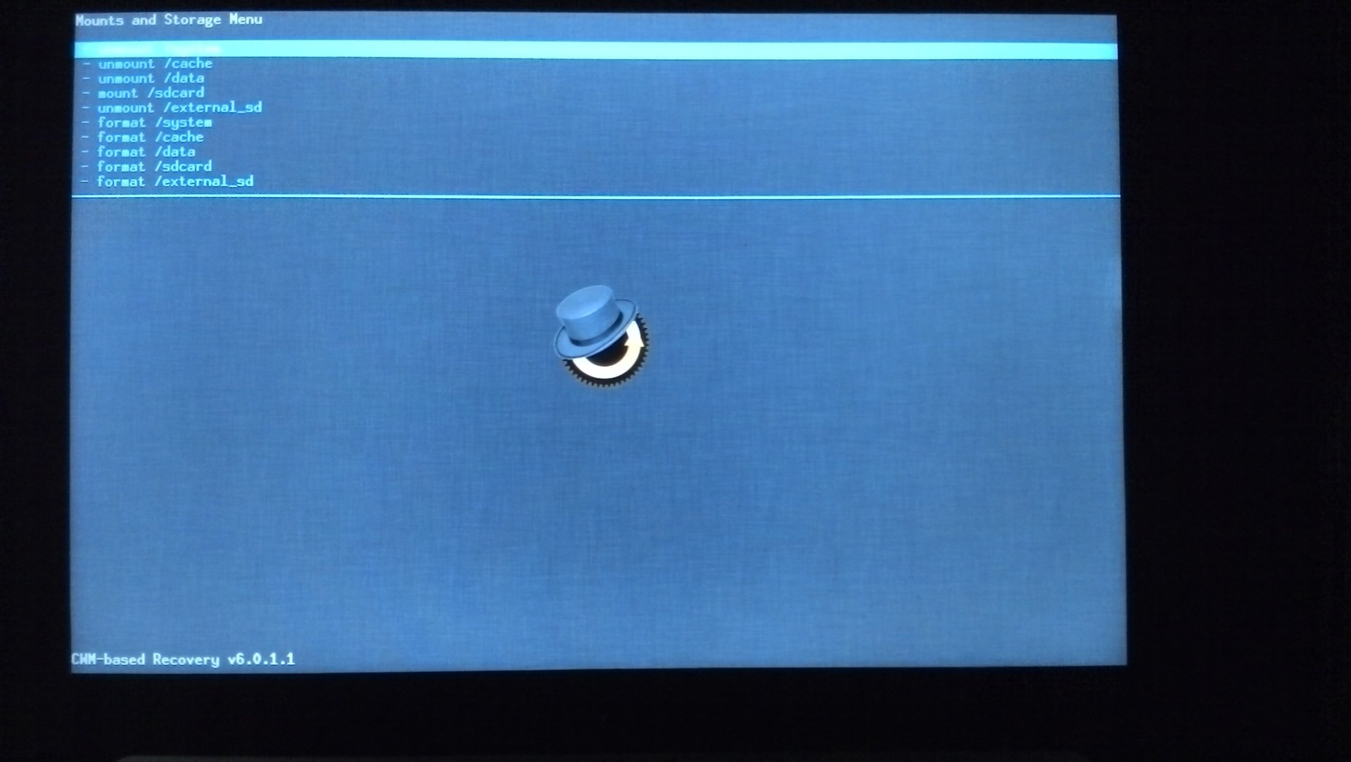

Wenn CWM läuft, lässt sicvh dann /data mounten?
ja das geht...
einzig sdcard lässt sich nicht mounten ich vermute daher das hier der Fehler liegt... kann das sein?

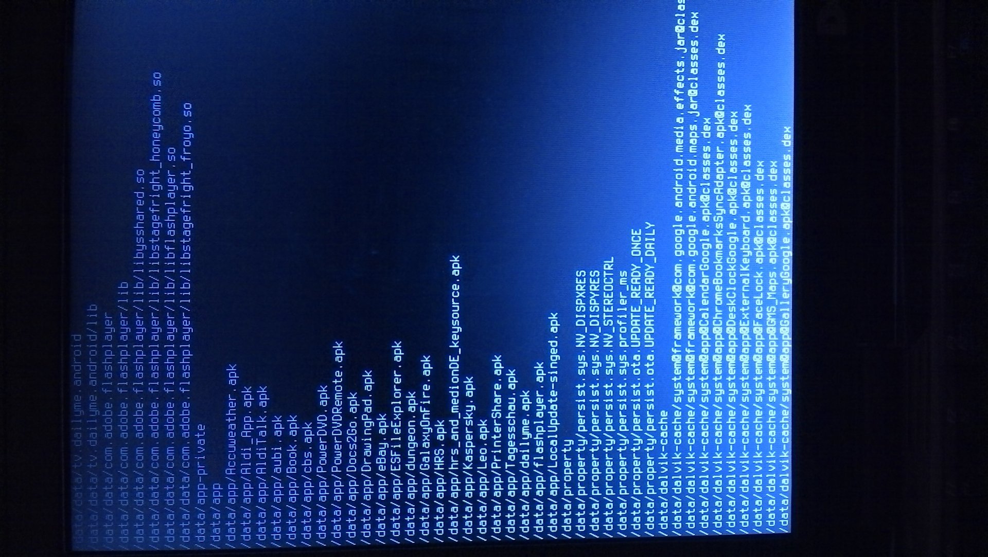

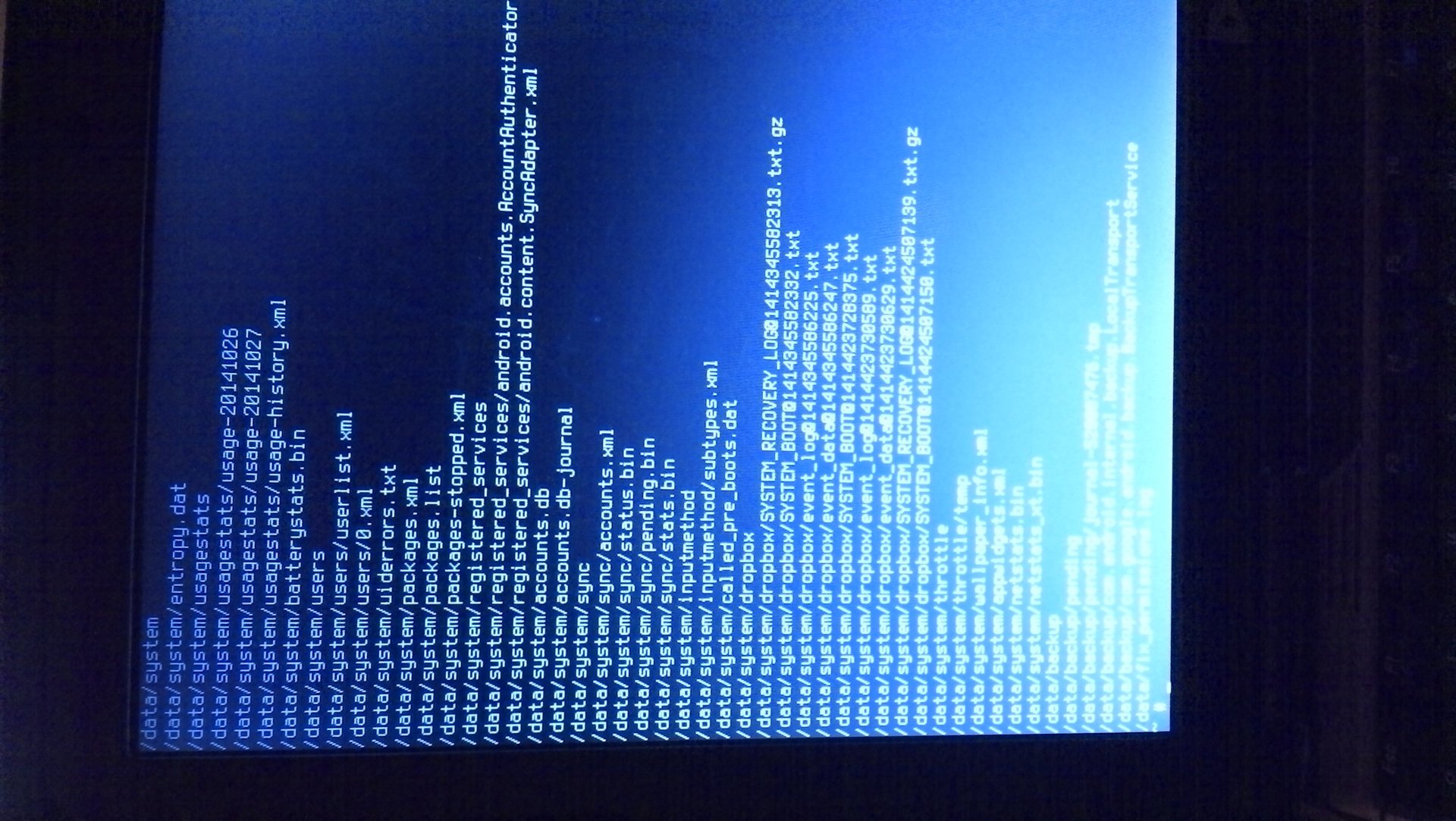

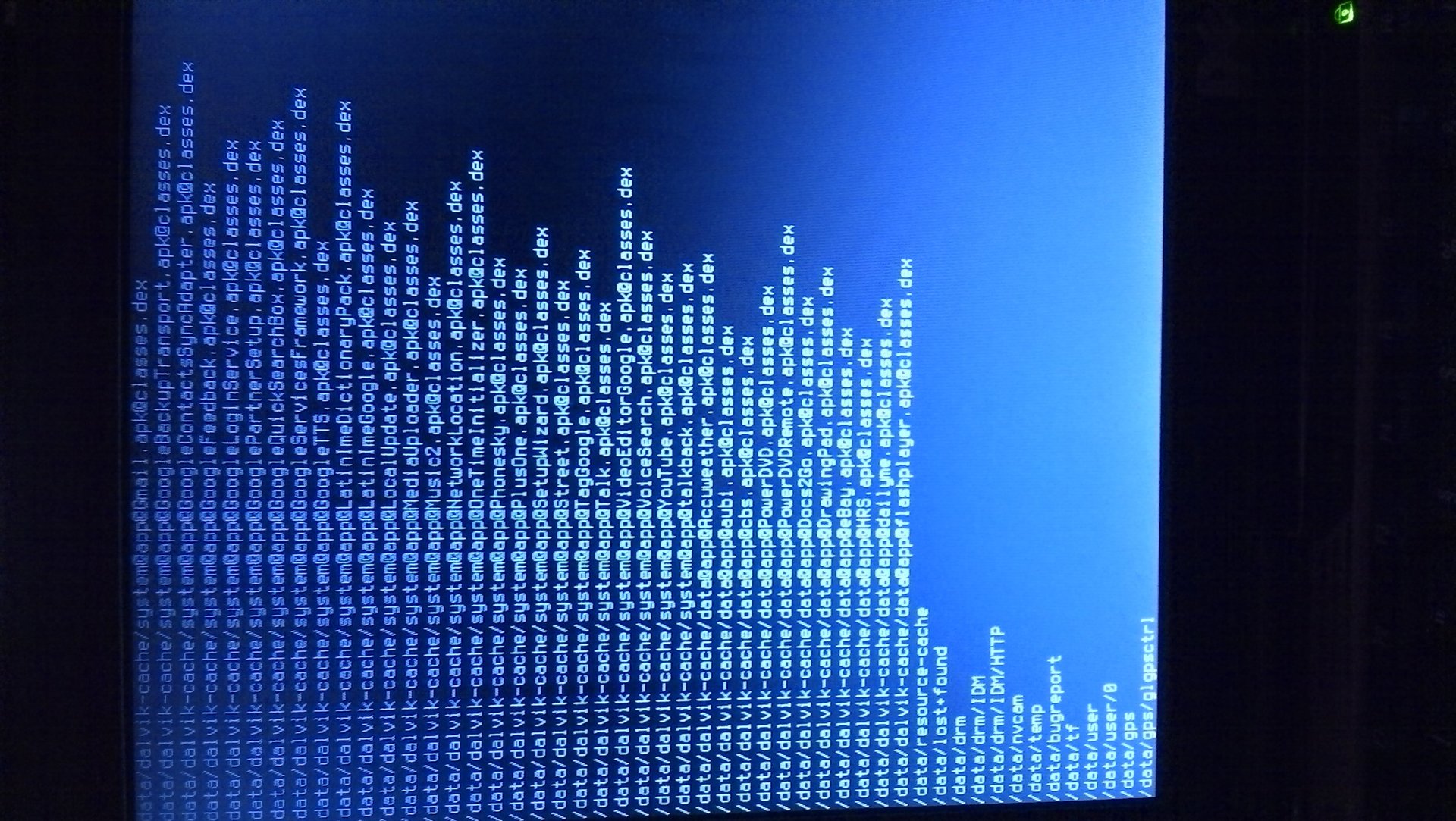

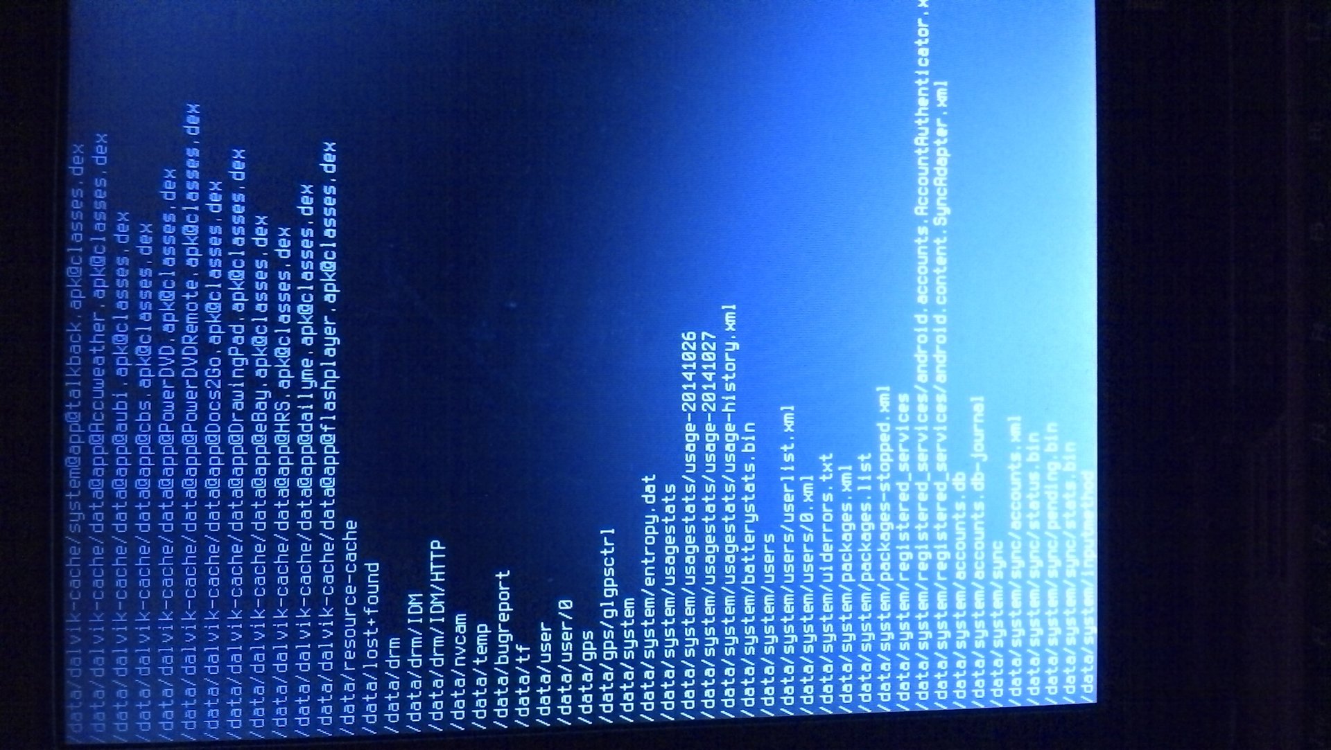

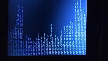

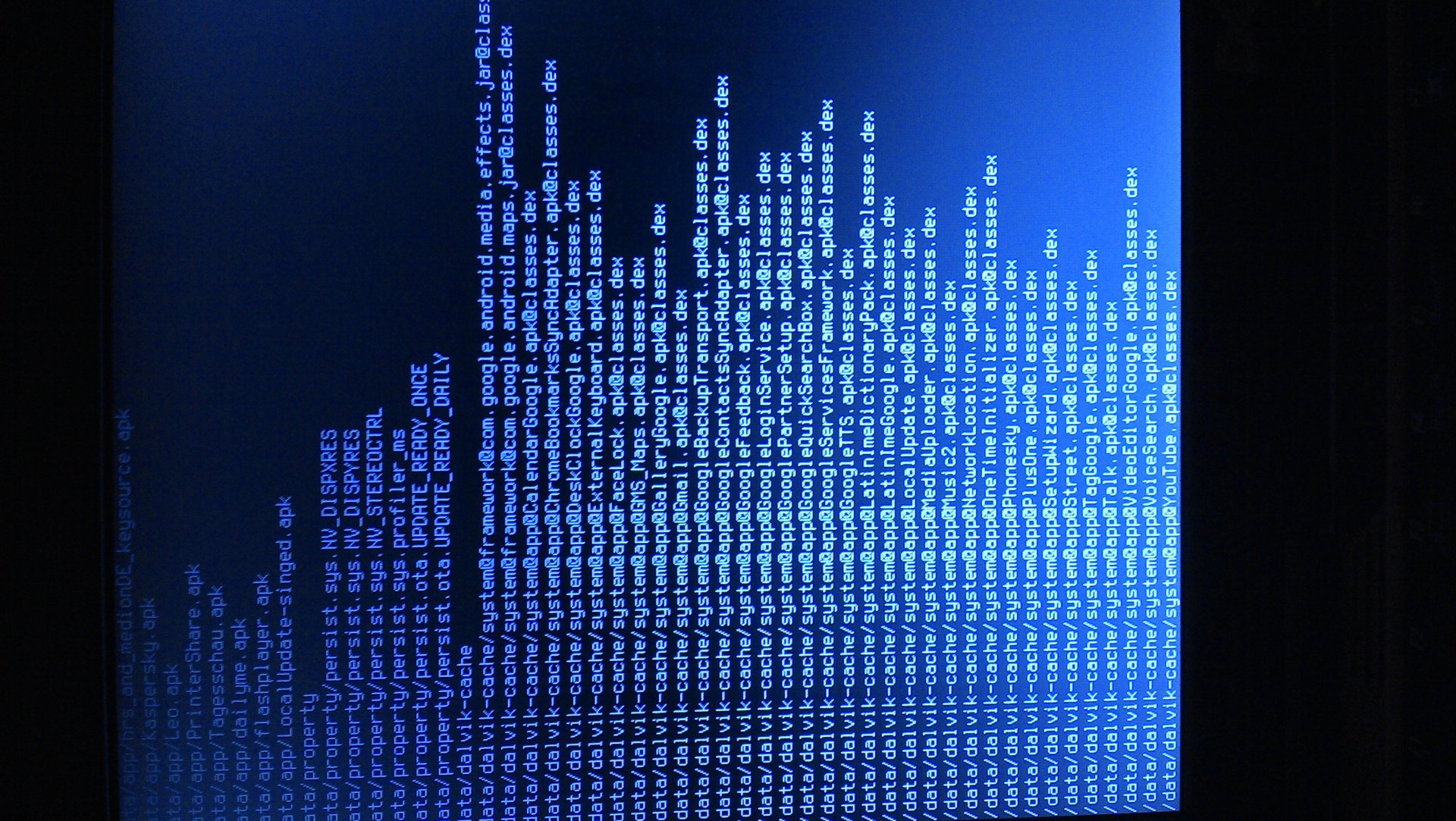

Dann mach doch mal in diesem Modus um bei gemountetem /data eine adb session auf und führe den Befehl
Code:
find /data
aus. Dann kann man sehen, welche Dateien in /data existieren.

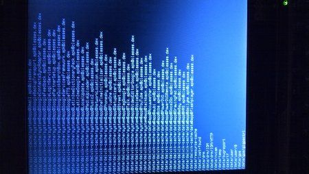

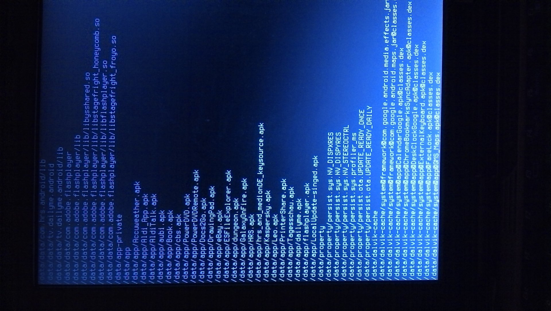

Hi hab den Befehl ausgeführt...
hab leider keine Möglichkeit gefunden das in ne Datei umleiten, daher die Bilder hoffe mal man erkennt es...

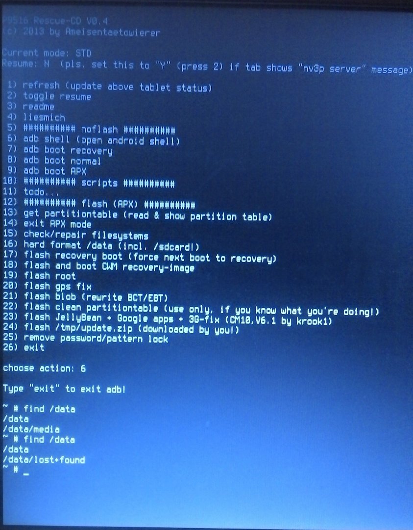

Ich sehe schonmal kein /data/media, also keine Userdaten. Kannst du das nochmal machen, aber vorher ein "hard format /data"
Hi,
so sieht die Ausgabe aus, direkt nach dem ich auch über die CD hard format /data gemacht habe...
die erste Suchabfrage lief ohne gemountet /data die zweite mit gemountetem /data über CWM...
Sieht gut aus. Das Ding ist sowas von Factory ... Was passiert eigentlich, wenn du JB flashst? Der Sperrbildschirm kommt übrigens erst nach der Einrichtung des Tablets ...
