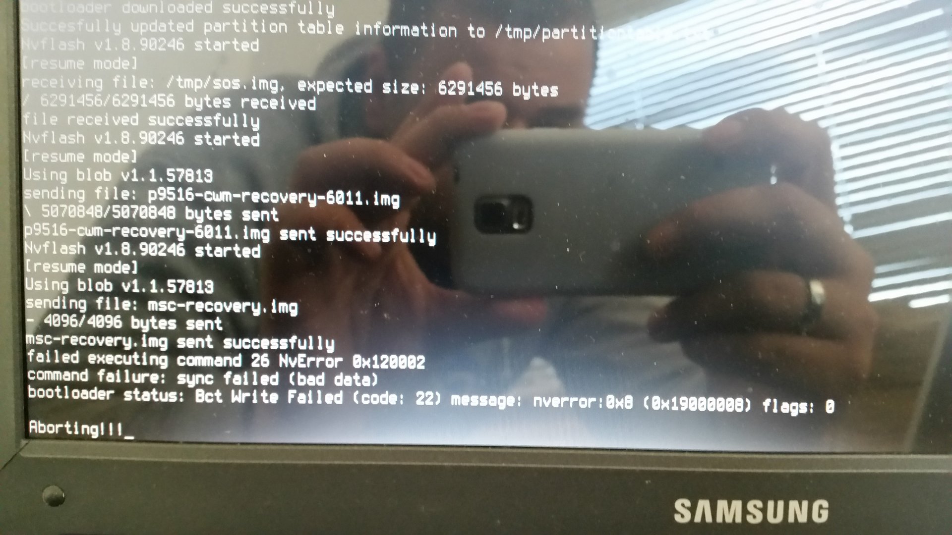

Ich habe daraufhin versucht den Bootloader neu zu schreiben mit der CD (Blob)
Dies wurde abgebrochen mit failed executing command 26 Nv Error 0x120002 Command failure: sync failed (bad data) Bootloader status: bct write failed (code: 22): nverror: 0x8 (0x190000008) flag: 0

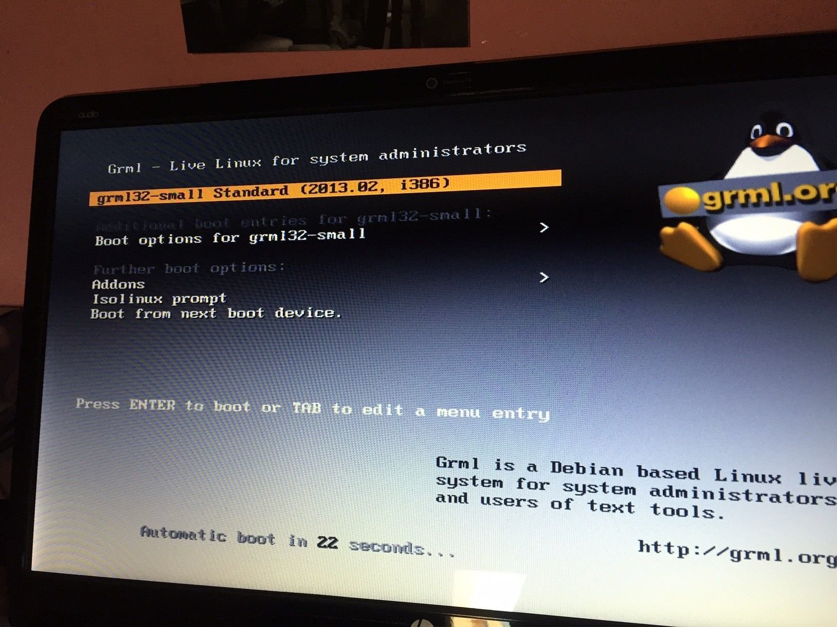

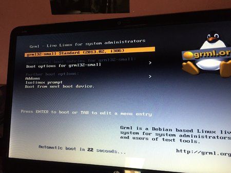

Halli hallo,
ich bin leider auch betroffen von der schrifftzug "Medion".
Bin nach dem oben beschriebenen Anleitung vorgegangen,aber komme nicht so weit um "Lifetab Menü" zu sehen. Höchstwarscheinlich mache ich da was falsch.
Hier 2 Bilder vom Pc
Grüße juhihu
Hast du mal einen anderen PC probiert?
Werde heute machen, ist aber so weit ok ? Frage wegen den CD ( Image )

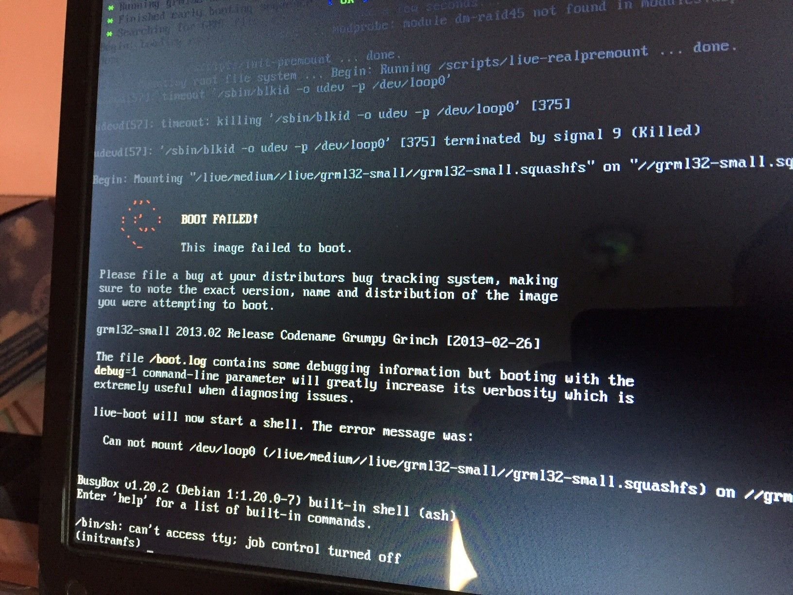

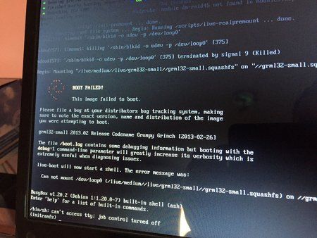

Soo habe die rescue CD heute im Internet auf Google mit Unwegen gefunden und die CD erstmals mit dem Tablet gebootet . Ich habe auch das Problem mit dem x00000004 Unrecoverable bootloader error . Gibt es da vielleicht eine Lösung außer das Tablet wegzuschmeißen ?
So jetzt habe es so weit bis zum menü hinbekommen. Nach dem "hard format/data" bekomme ich immer wieder ein Fehlermeldung.
Kann ich auch was anderes auswählen im Menü um es wieder hinzubekommen?
Grüße juhihu
Versuch es mal mit einem anderen USB Port an deinem Computer , vielleicht hilft das .
Ich glaube meins ist Hardware technisch her Gestorben haha
Super :thumbsup:
Danke euch es hat geklappt , bin überglücklich.
Grüße an alle
juhihu
Hi, Glückwunsch
Was war es denn? Der USB-Port, oder wie hat es dann doch geklappt.
Ja ,ich habe es doch noch mal an den 2 ten laptop versucht und es klappte sofort. Nur die Anleitung ist nicht genau beschrieben, da muss jeder noch ein bisschen basteln. Ansonsten danke an "Ameisentetovierer".
