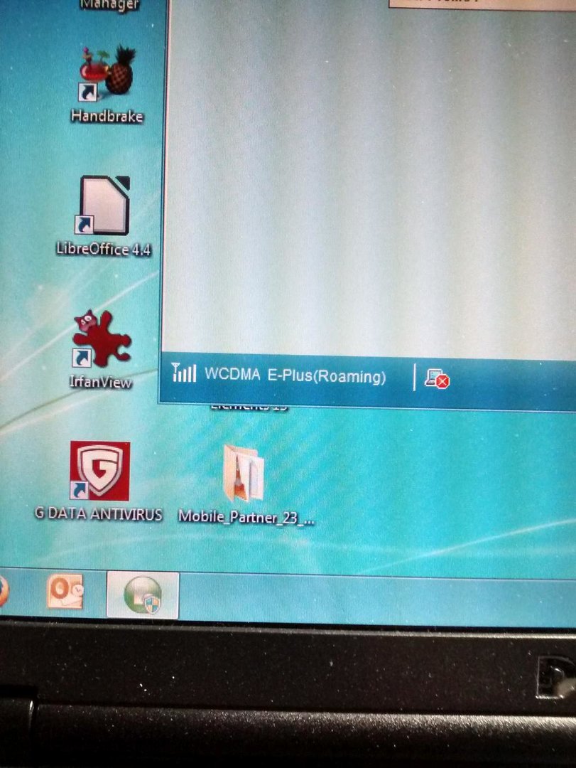

Also irgendwie blicke ich mit dem Roaming immer noch nicht so ganz durch.
Mein Standort 44379 DO (Kirchlinde).
Beide Moto G (2013+2014) nutzen ALDITALK (Medionmobile). Mache ich eine Netzsuche, dann finden sie 4 Netze (O2.de, MEdionmobile, Vodafone und Telekom). Roaming konnte ich noch nicht beobachten und ein manuelles Einwählen ins O2 Netz geht nicht.

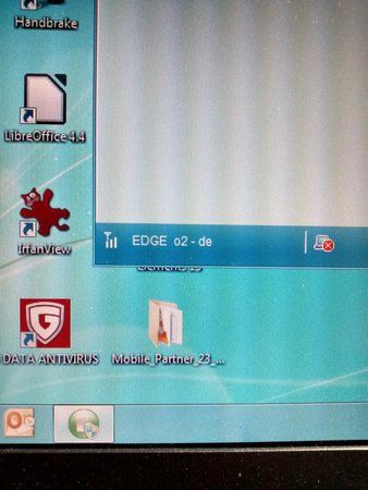

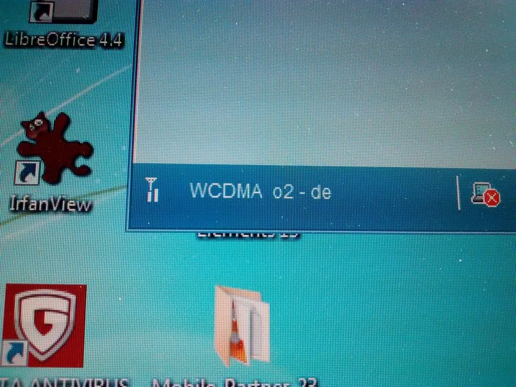

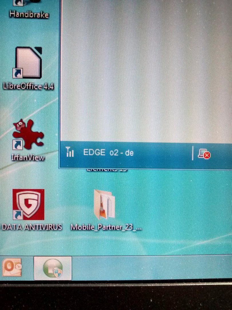

Ich nutze für einen Huawei E1750 (Fonic) Stick zwar einen kleinen TP-LINK 3020 Router für mobile Zwecke. Gestern habe ich den Stick mal direkt an den Laptop eingesteckt und mit der Mobile Partner Software herumprobiert:
Bei einer zusätzlichen ALDITalk Karte (die ich zum Surfen nutze) werden auch alle 4 Netze getrennt angezeigt und eine manuelle Einwahl in O2 funktioniert nicht.
Nehme ich die Fonic Karte dann ist das gleiche (alle 4 Netze, keine Einwahl in E+ möglich).
Jetzt zu meinem Test: O2 UMTS Empfang in der Wohnung ist "grenzwertig", Eplus recht gut.
Bin ich im O2 Netz (UMTS) und decke den Stick mit einer Hand ab, dann ist die Verbindung gestern in E-PLUS (ROAMING) UMTS gesprungen (kurz dann auch in E-PLUS Edge). Siehe Screenshot. Passiert halt, da in diesem Fall das O2 Netz weg ist und Eplus halt noch empfangbar. Dieses Verhalten ist reproduzierbar. Also funktioniert hier O2 -> Eplus.
Andersherum kann ich es nicht testen, da das Eplus Netz stärker ist.
Was ich aber nicht verstehe: Warum werden die Netze immer noch getrennt angezeigt (O2, E+, T-COM, Vodafone)? Im ofiziellen O2 Hilfe Forum soll bei funktionierendem Roaming (das schreiben O2 Mitarbeiter) ein manuelles Einwählen ins Fremdnetz möglich sein.
Irgendwie verstehe ich den Ablauf des Roamings nicht. Warum wird nicht einfach der stärkste Mast (egal ob O2 oder E+) zur Verbindung genommen? Im Gegensatz zu früherem D1 Roaming gehören beide Masten Telefonica und so enstehen auch keine Kosten beim Roaming.
Ich bin gespannt was bei einem Freund von mir in DO auf seiner Arbeitsstelle passieren wird.
Folgendes Szenario: Er hat Simyo (E+). Gegenüber der Strasse ist ein O2 UMTS Mast. E+ ist deutlich weiter enfernt. Sein UMTS Empfang ist draussen so lala. Es geht, aber weder Durchsatz ist optimal noch de Empfang. Es geht gerade so im UMTS. Im Gebäude geht nur schwaches Edge.
Mit einer Fonic Karte ist draussen 100 % Empfang und im Gebäude noch locker 75 % starkes UMTS.
So wie das aktuell läuft müsste bald folgendes passieren: Im Gebäude bricht das E+ Netz ab und das Handy schaltet auf den starken O2 UMTS Sender -> OK.
Draussen würde das Handy aber krampfhaft versuchen unter starkem Akkuverbrauch die Verbindung zum weiter liegenden E+ Mast aufrecht zu erhalten, obwohl der "O2 Bräter" direkt in der Nähe steht.
Also vom Prinzip irgendwie unsinnig :confused2: , sofern das Roaming wirklich nur bei Abbruch/Edge Verbindung eingesetzt wird.
Vor allem verstehe ich halt nicht, warum das bei jedem anders ist: Einige können sich manuell in das fremde Netz einloggen, einige nicht. Bei einigen tauchen (ALDI) bei der Netzsuche 2 x Medionmobile Netze auf, bei einigen nur 1 x Medionmobile.
@Stille SMS: Das verstehe ich auch nicht. Wann soll diese SMS kommen? Muss ich dazu in einem Roaming Gebiet ins Netz eingeloggt sein oder ist es egal wo? Die SMS soll ja nur die Netze auf der SIM umbennen und die O2/E+ Fremdnetzsperre entfernen. Auf meiner Fonic Karte funktioniert Roaming ja irgendwie, aber die Netze wurden nicht umbenannt.
Aber jetzt mal genug geschwafelt. :wubwub::love: Schauen wir mal wie es sich entwickelt.
