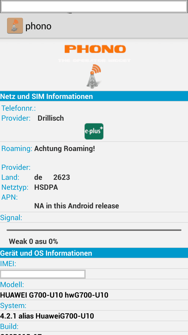

Ich habe Netzclub also o2 und Phono spuckt folgende Infos aus:
-Roaming: kein Roaming
-Netz: Eplus
-Signal: moderate 15 asu 41% ( was auch immer das heißt)
Also benötigt man für den Netzwechsel kein Roaming, wenn man der App glauben darf.
das hängt eben vom Handy ab!
Mein G700 kann es nur mit Datenroaming!
Da bist Du besser dran!
