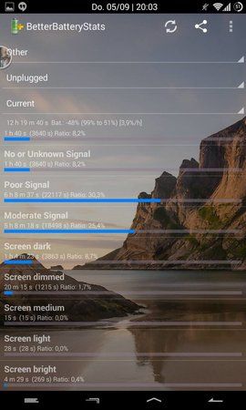

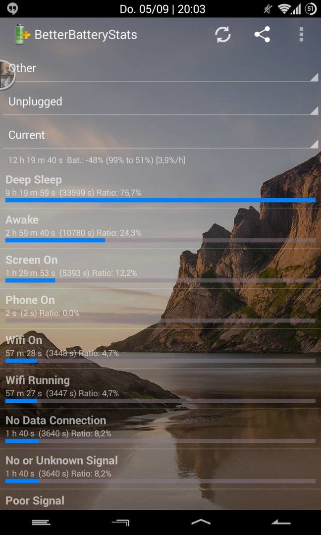

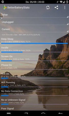

Hidiho meine Freunde,
ich hab ein Nexus 4 - allerdings denke ich nicht, dass das Problem Handyspezifisch ist.
Im Anhang findet Ihr 2 Screenshots von BetterBatteryStats..
Kann es sein, dass man durch schlechtes Netz(2G/3G) ein unnötig hohen Akkuverbrauch hat?
Auf jeden Fall hat man durch schlechte Netzverfügbarkeit und damit einhergehende dauernde Netzsuche erhöhten Akkuverbrauch. Kenne das bisher von allen Mobiltelefonen, wobei meiner Einschätzung nach- es bei Smartphones weit "mehr" ausmacht als bei älteren Mobiltelefonen :(
