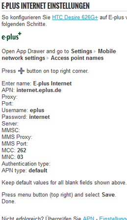

Ich habe die Karte gerade nocheinmal ins Samsung geschoben, die APN-Einstellungen waren ähnlich, nur dass der APN-Typ dort "dafault, supl, email" lautet, während es auf dem HTC "dafault, supl, dun, hipri" lautet und es ein "email" gar nicht zur Auswahl gibt.
Außerdem ist der Authentifizierungstyp "PAP" statt "Keine".
Habe beides so gut es geht (ohne "email") angeglichen.
Online fand ich außerdem ein Set von Einstellungen, dass ich ebenfalls ausprobierte (Siehe Anhang).
Leider ohne Erfolg.

Versuche mal die Eingabe bei Authentifizierungstyp: entweder
CHAP oder PAP
Bei mir steht bei eplus immer
Authentifizierungstyp PAP

Ich hab die letzten Tage einige verschiedene APN-Einstellungen ausprobiert. Mit den Angaben von oben und "PAP oder CHAP" funktioniert es wieder einigermaßen.
Alles ein wenig verzögert, richtiges Internet (Browser etc.) geradezu langsam, aber fürs Chatten reicht es wieder und auch Mails kommen durch.
