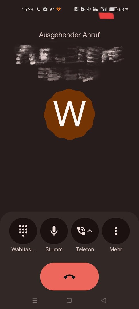

Wie kommst du darauf? Aktuell kann ich im 5G Netz ganz normal telefonieren, zumindest wird mir vom Handy angezeigt, dass ich im 5G bin:
Und wann wird Vodafone das Netz abschalten?
@Baumstamm Du müsstest beim telefonieren aber auf 2G Vodafone zurückfallen. Es sei denn, dein Gerät hat ein passendes Profil von 1und1 installiert.

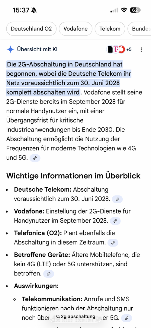

September 2028
2G-Netz wird abgeschaltet: LTE- & 5G-Mobilfunk werden besser

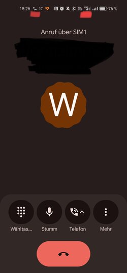

SIM 2 ist jetzt deaktiviert, aber Daten und Telefonie läuft seit Jahren nur auf SIM 1. Funktioniert trotzdem:
Gibt's einen Weg wie man rausfinden kann, ob der Anruf normal übers mobile Telefonnetz geht oder über VoLTE läuft?
er läuft über VoLTE, wird ja oben angezeigt.
