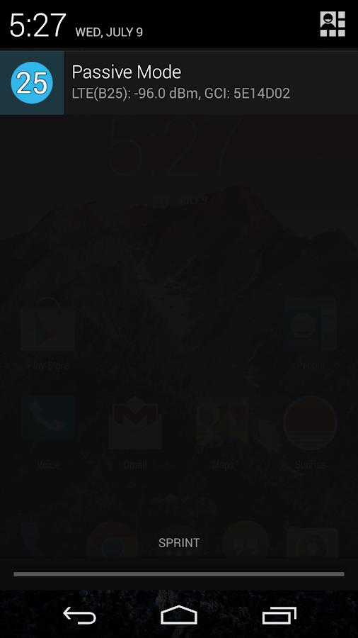

Vielleicht LTE Discovery, schau dir den letzten Screenshots im Playstore an (Passive Mode): https://lh6.ggpht.com/QBIe3xLvuJDOEFib4cPo0ixBJMJRh3FzFz56PC0eN1sUnhjRZdHhfAZAmemOL2eboVI=h900 Ich habe nur zur Zeit keine Lust die erweiterte Version zu kaufen. Vor dem Kauf liest man, dass es mit Root auch funktionieren soll, wenn man nicht mit LTE eingeloggt ist.

Problem sind ja speziell die China-Handys und Tablets, die es in verschiedenen Variationen gibt. Oft fehlt dann 800-MHz LTE, meines sollte es können. Bei einer Provider-Suche wird mir LTE angezeigt, ich logge ich mich dann aber bei UMTS ein, wenn ich LTE auswähle. Das ist auch verständlich, ich habe keinen LTE-Tarif.

Da siehst du doch auch nur dass der gerade auf b25 ist.
