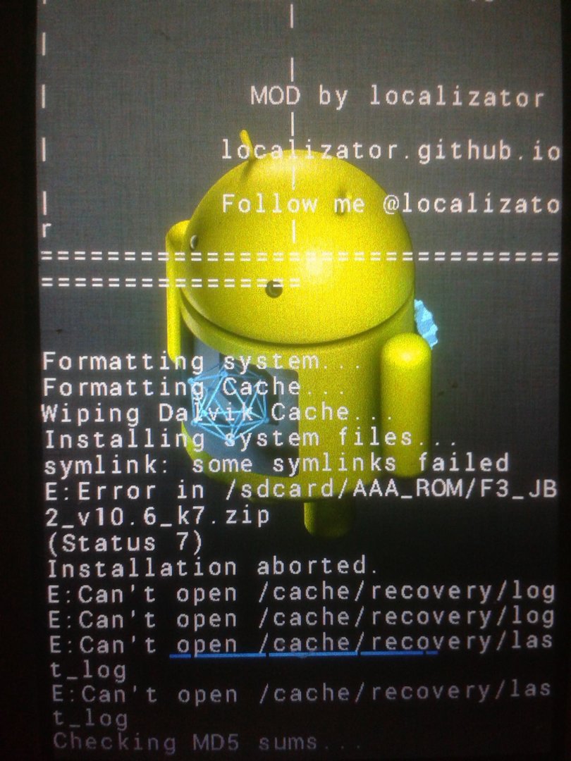

Ich bin in CWM Recovery 6.0.3.0 (Version von hier), habe die Userdaten gelöscht und das neue Rom zur Installation ausgewählt. Leider trat ein Fehler (siehe Anhang) auf, dass irgendwelche Symlinks nicht gefunden wurden.
Auch das zuvor erstellte Backup läßt sich nicht zurückspielen.
Jetzt geht gar nichts mehr, außer das Booten in die Recovery.
Wie habt ihr das Rom aufgespielt?
Was kann ich nun machen um wieder zu einem funktionsfähigen Handy zu kommen.

neu runterladen und installieren.
hast du ein cynus f3?
Ja, ein Cynus F3.
:thumbsup::thumbsup: Jetzt hat es geklappt mit der selben Datei. Dabei habe ich nur das Gerät komplett ausgeschaltet, Akku raus und wieder in Recovery gebootet. Gleiche Schritte, wie zuvor, aber jetzt erfolgreich.
Einfach genial...und der Undervolt Kernel läuft bisher auch problemlos.
Danke.

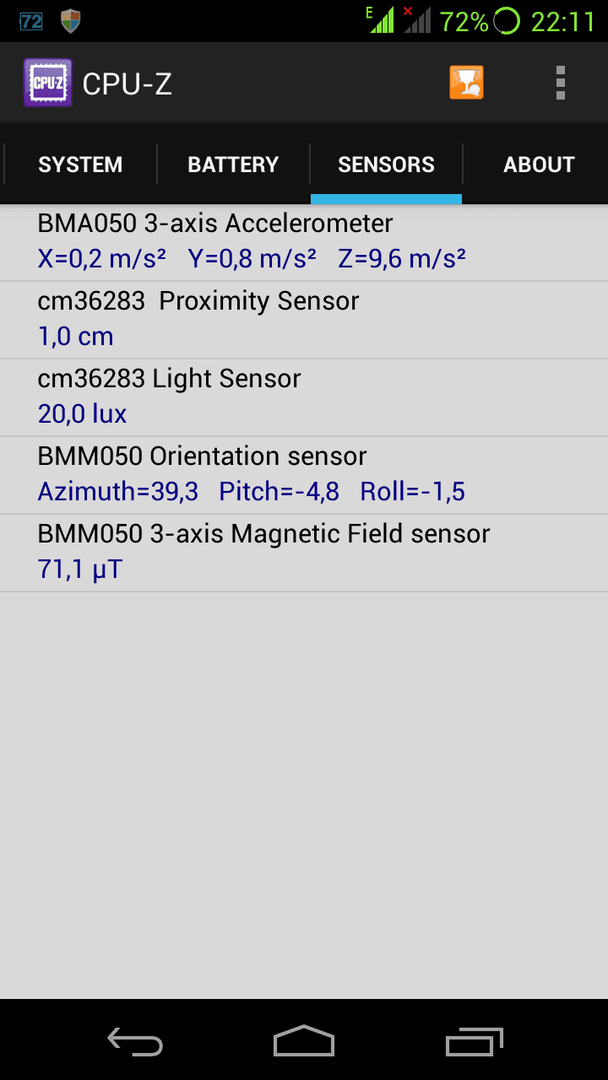

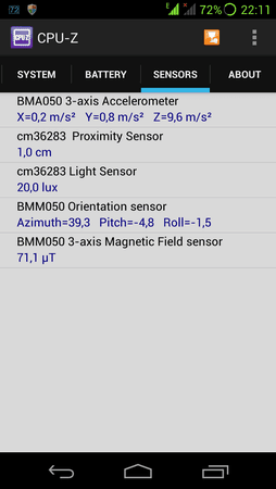

Hatte das f3 eigentlich im original Rom einen Lichtsensor? Ich habe jetzt einen... Es ist definitiv die Hardware dafür da...
wie kommst du darauf das dein F3 ein Lichtsensor hat ?? weil ich kann bei mir keine Einstellungstest Möglichkeit hierzu finden :O
Das wäre z.B mit CPU-Z zu testen ob ein Lichtsensor Vorhanden ist.
Beispiel Cynus T7 siehe Screenshot.
Ich habe einen Lichtsensor! Das original f3 Rom hatte keinen, mein 4.2.2 Rom hat keinen, aber das nächste 4.2.2 hat einen - muss aber noch ein paar bugs fixen.
Also ist die Hardware (Lichtsensor) verbaut nur ist es ROM abhängig, ob dieser Sensor Erkannt wird.
