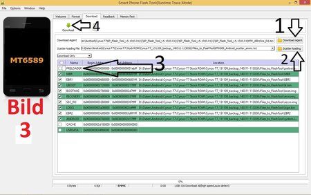

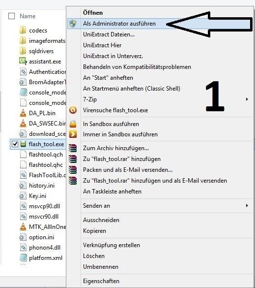

SP Flash Tool.exe als Administrator ausführen. Siehe Bild.(1)
Schaue das der Tab "Download-Agent" Aktiviert ist Bild (3)
darunter findest du einen Button, Bild (3)
mit der Beschriftung "Scatter Loading" einmal drauf Klicken. Bild (3)
Jetzt geht ein Fenster zum suchen und Öffnen der Scatter Datei auf,
Suche die Scatter Datei im Ordner !Files_to_FlashTool. Bild(2)
Wähle (MT65xx_Android_scatter_emmc.txt) und öffnet sie. Bild(2)
Jetzt sollte im SP Flash Tool die Liste mit :
"PRELOADER, DSP_BL, MBR, EBR1,EBR2, Android, UBOOT, BOOTIMG" System, Data, Userdata" usw .zu sehen sein.
Entferne den Haken bei Preloader. Nicht immer notwendig Bild (3)
Drücke nun auf den Button "Download" Bild (3)
Verbinde das USB Kabel mit deinem PC,
Lege den Akku ein bei manchen Geräten kann es sein, dass das Flashen nur mit entferntem Akku klappt!
warte es laufen Verschiedenfarbige Balken durch.
Nicht die USB Verbindung Trennen!!!!!
Wenn das Flashen erfolgreich war, erscheint ein Fenster mit grünem Kreis.
Warte ein paar Sekunden das USB Kabel vom Phone / PC Trennen
Den Akku 10 Sekunden entfernen und den Akku wieder einlegen,
oder wenn ohne Akku geflasht wurde, das Smartphone Starten, der erste Start kann einige Sekunden dauern.
Du kannst das Flash tool schließen.
Du machst das auf eigene Verantwortung.
Gruß Auro

Hallo AcIdBARRY
Hast du auch die Acer Liquid E2 Port (Android 4.2.2) geflasht?
oder kann der Bootloop von selbst?
Das (Entferne den Haken bei Preloader) hast du gelesen?
Je mehr Informationen du gibst, um so besser kann dir geholfen werden.
Ich habe die acer rom geflasht dann wollte ich das system zurücksetzen und habe den selben bootloop bekommen, kann mir jemand sagen wie ich das behebe?
lg acid
Der ursprüngliche Beitrag von 21:36 Uhr wurde um 21:37 Uhr ergänzt:
ich habe mir alles durchgelesen aber komme nicht soo klar, habe auch leider kein backup gemacht :(
Wie hast du es auf Werkseinstellungen gesetzt, über das Menü
oder das Recovery / CWM ?
Was du testen kannst ist Entweder die Acer Liquid E2 Port (Android 4.2.2 noch mal flashen,
Du kannst auch das Cynus-F3-CWM-Backup Cynus-F3-CWM-Backup.zip
Im CWM flashen.
Oder diese ROM testen : Mobistel Cynus F3 Stock ROM ungeprüft.rar - 415.24 MB
Ich weise Ausdrücklich darauf hin, das ich diese ROM nicht getestet habe,
für eventuelle Schäden übernehme ich keine Verantwortung.
