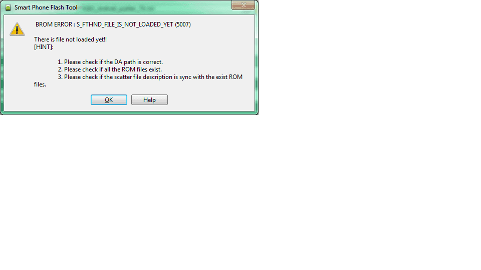

hm, zwar inzwischen was gefunden und instaliert, downloaden geht trotzdem nicht
sieht dann bisher so aus
@blutfahne: ich weiß nicht, was Du mit diesem SS sagen willst, aber ich weiß, dass Du eine Fehlermeldung erhalten wirst, selbst wenn der Treiber funktioniert.

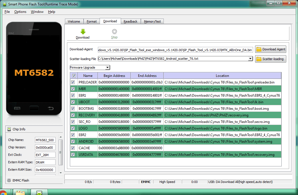

das hier steht nun bei sp

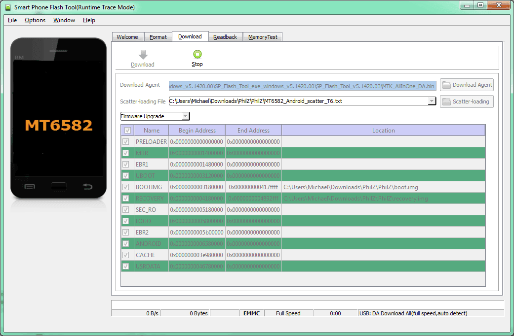

inzwischen festgestellt das wenn ich nur download drucke, ansonsten kabel raus, akku raus etc sich da etwas tut und zwar bis ende, trotzdem geht das handy nit an

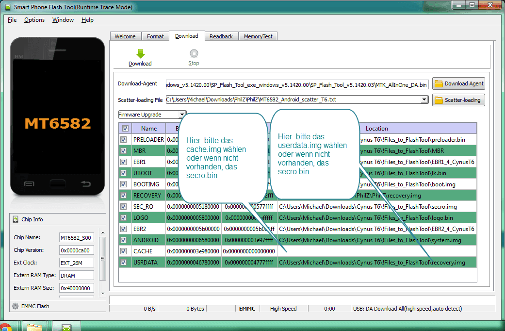

das hier ist das bild vorm download
Ok, so ändern

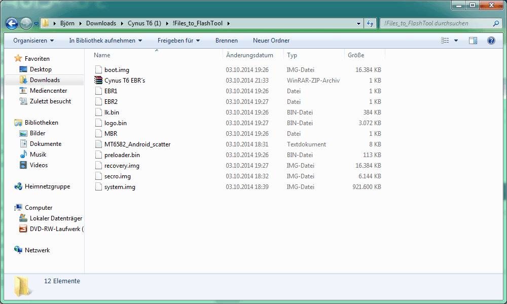

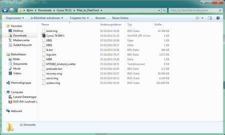

das hier ist der ordner inhalt
Secro.img und vergesse nicht meine gepatchten und ausgepackten EBR's und das angepasste Scatterfile zu nutzen.
