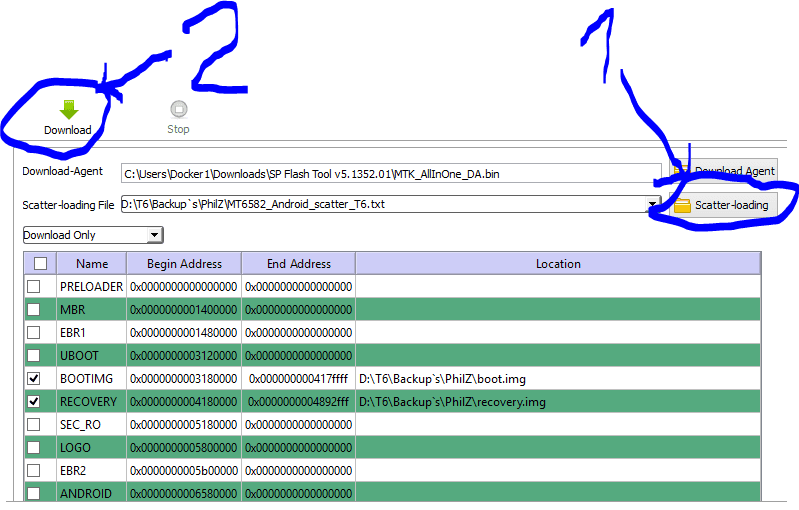

  1. Download und entpacken der erforderlichen Dateien SP-Flash und PilZ_Recovery
  2. jetzt startet Ihr das SP Flash Tool und wählt die Scatter aus dem Ordner PilZ (1 im Bild)
  3. jetzt sollte die Recovery schon geladen sein und Ihr müsst nur noch auf Download klicken (2 im Bild)
  4. nun das Handy Ausschalten, den Akku raus nehmen und per USB Kabel mit dem Rechner verbinden.

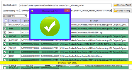

  5. warten bis ein Popup mit Grünem Kreis erscheint
  6. das Popup schließen, Handy vom Rechner trennen Akku rein und per Lautstärke+ und Power in die Recovery Starten
  7. hier angelangt auf Backup und Restore klicken und ein Backup auf SDCard 1 machen
  8. nach Abschlussmeldung entweder Reboot oder das Handy wieder aus machen.

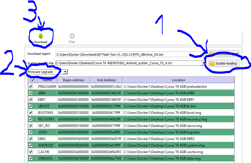

Jetzt kommen wir zum einspielen der Re-partitionierung mit den geänderten EBR´s und Scatter:
  1. hier müsst Ihr jetzt noch die geänderten Dateien Downloaden und entpacken, der Einfachheit halber ist es ein kompletes T6 Backup , das findet Ihr hier.
  2. jetzt das SP Flasch starten und die Scatter aus dem Ordner "Cynus T6 4GB" auswählen (1 im Bild)
  3. jetzt auswählen das Ihr eine Firmware upgrade machen wollt (2 im Bild)
  4. jetzt schauen ob auch wirklich alle Dateien ausgewählt sind und auf Download klicken (3 im Bild)
  5. jetzt wieder warten bis das Popup mit Grünem Kreis erscheint
  6. das Popup schließen, Handy vom Rechner trennen Akku rein und per Power Starten. (kann ein wenig dauern)
  7. Um eure App`s und Einstellungen wieder herzustellen könnt Ihr das Handy nach erfolgtem Start gleich wieder ausschalten.
  8. Per Lautstärke+ und Power in die Recovery Starten
  9. hier angelangt auf Backup und Restore klicken und dann auf Restore von SDCard 1 und euer vorhin erstelltes Backup wieder einspielen.
  10. nach Abschlussmeldung auf Reboot und alles sollte wie zuvor sein, mit dem kleinen unterschied, dass Ihr jetzt keine Probleme mit dem Internen Speicher haben solltet.

Bild 1 (PhilZ)
und Bild 2 (geänderter Speicher)

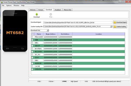

Erstmal vielen Dank für die Hilfe und bereitstellen der Dateien.
Leider scheitere ich schon an den 4ten Punkt "nach Auswahl der Scatter werden die Recovery, Boot und EBR´s automatisch geladen", leider ist dem nicht so (siehe Bild).
Alle Daten sind im gleichen Ordner. Zur Not könnte ich sie aber selber hinzufügen.
ERB1 = EBR1(3gb-mtk6582)
ERB2 = EBR2(3gb-mtk6582)
RECOVERY = Cynus-T6_140718__recovery_140820-212515
bei "Cynus-T6_140718__boot_patched_140820-212515", habe ich meine Probleme, kommt das zu "UBOOT", oder "BOOTIMG"
Was ist dann mit den anderen Einträge? Sollen die Hacken rein, oder raus?

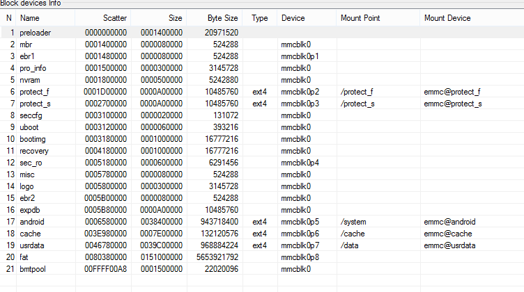

hier das Block Mapping, interner Speicher auf 2,95 GB und das einspielen von PilZTouch hat super geklappt :)
v8A+YWRkmPJeoYAAAAASUVORK5CYII=
@Schlaumeier: Nein, leider nicht wie gewünscht, denn Du hast vermutlich nicht nach meiner Anleitung gearbeitet.
Das Bild zeigt das alte Mapping! Hast Du die PMT nicht durch das Flashen mit der Option "Firmware upgrade" und dem angepassten Scatterfile geändert (vergessen)?

Nimm Dir Zeit. Nein, Dein Beispiel oben ist unstimmung:(
Deine /proc/dumchar_info zeigt keinen internen Speicher von 3 GB!
