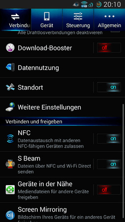

Hallo Darktrooper.
Ein Top theme! Sieht klasse aus. Bin durch Karstenstephan drauf gestoßen.
Ich nutze die Echoe Rom, welche eine modifizierte systemUI hat (wegen dem OG battery mod). Dein theme beinhaltet ja die Stock systemUI. Darum hab ich mir die angepasst.
Durch Screenshots bei fragen zur Rom im XDA Thread wurde ich auf das theme angesprochen. Hab den Link zu deinem Thread gepostet aber es ist halt nicht 100% kompatibel.
Nun wollte ich fragen ob ich die geänderte Version dort linken kann oder ob du sie bei dir mit aufnehmen möchtest. (Will nichts ohne Genehmigung öffentlich posten).
Ich hab eigentlich nur den xxhdpi Ordner der systemUI extrahiert und ins VRTheme mit eingebunden.
Alle credits gehen natürlich an dich!
Gruß Logel

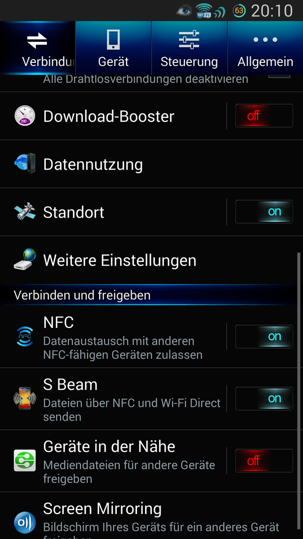

Theme Update für die neue DBT Firmware G2 (Downloadbooster etc.)
Link auf der ersten Seite im 2ten Post zu finden :)

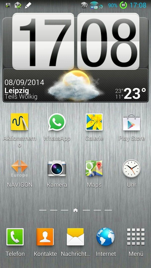

@Darktrooper was is das für ein wetter widget was auf den bilder im startpost zu sehen ist?

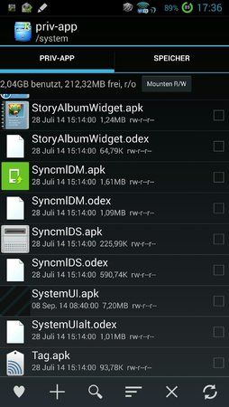

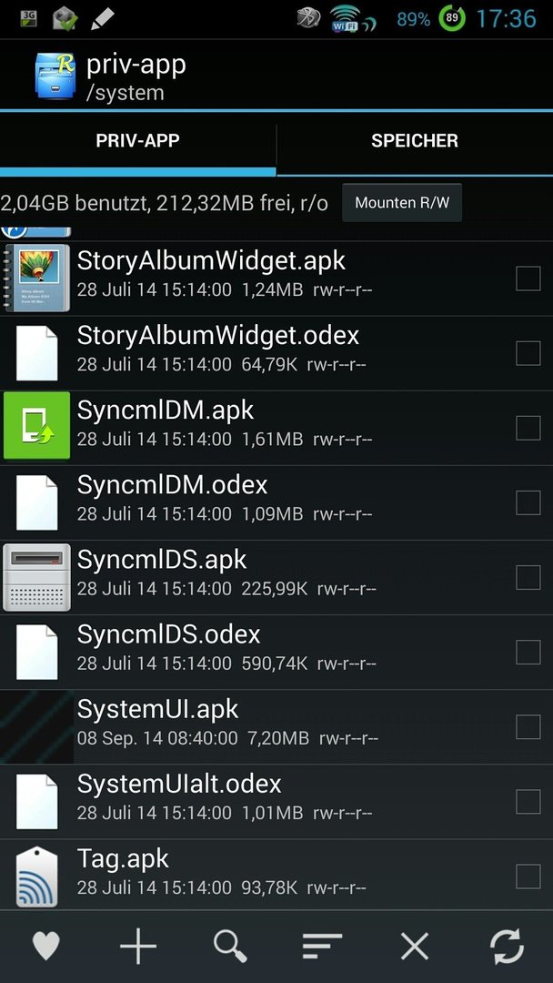

So ich hab's mal gemacht.
1.SystemUI.apk aus dem Ordner von deinem Theme auf die SD-Karte kopiert
2. original SystemUI.ODEX in SystemUIalt umbenannt.ODEX
3.deine SystemUI.apk eingefügt
4. Schreib- und Leserechte geändert. (es kam eine Fehlermeldung und nichts ging mehr. Ich mußte zwangsneustarten.
Siehe da es war bunt.
5. deine SystemUI.apk installiert. (ich weis nicht ob das notwendig sein mußte.)
6.neu gestartet

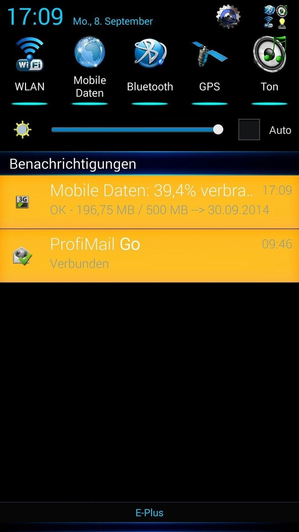

Was mir nicht ganz gefällt ist der grelle Gelb Ton bei den Benachrichtigungen.
Könnte man das ändern?

Die apk braucht man nicht installieren.
Das du jetzt dieses Gelb hast ist komisch. Eventuell mal den cache löschen ?
Ich selber habe die nicht.
Sonst lösche mal die SystemUIalt.odex einfach ganz.
Cache gelöscht,gelben Balken immer noch da.
SystemUIalt.odex und noch mal Cache gelöscht, gelbe Balken auch noch da.
Kann es damit zusammenhängen das ich die apk installiert habe, wenn ja muß ich Android noch mal komplett installieren.
Oder hast auch das wanam xposed Modul installiert und dort gespielt was verstellt? Dort kann man auch gewisse Sachen der systemUI Themen.
Falls ja, wanam einfach mal deaktivieren und neu booten.
Ist das gelb weg, liegt dort der Fehler.
Edit: hast odex, dann wirst kein wanam haben.
Mein Fehler, sorry!
Wanam habe ich nicht.
@jasim: Hast du eine Lösung für die gelben Balken gefunden? Habe die Note v20 drauf gemacht und ebenfalls jetzt die gelben Balken...Keine Ahnung nicht wie ichs wegbekomme- leider auch nicht mehr die Zeit zum stundenlangen tüfteln...
Gelbe Balken hatte ich auch mit V5.0.
Nach dem flashen von 5.1 wieder alles normal.
