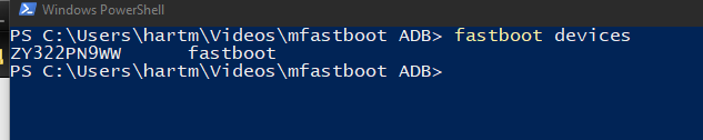

Was kommt als Output am PC?
Das hab ich jedes Mal gemacht bevor ich geflasht hatte...immer das gleiche..das hier

@finnrassmus Gut, jetzt
