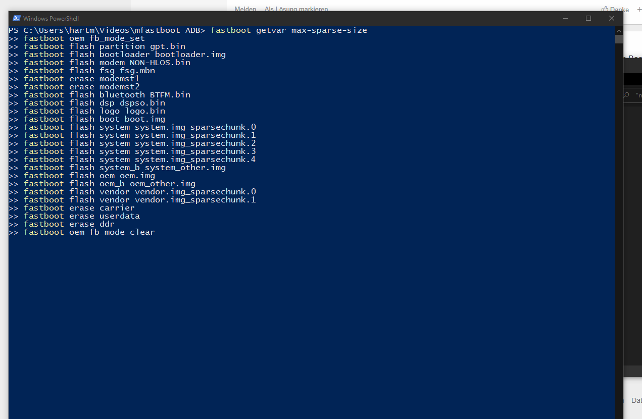

hier ist ein Befehl

Um zu wissen, ob und wo es einen Fehler gibt, wäre natürlich so ein Screenshot, aber von dem gesamten Vorgang, hilfreich.

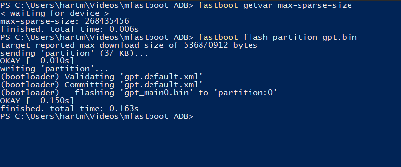

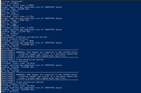

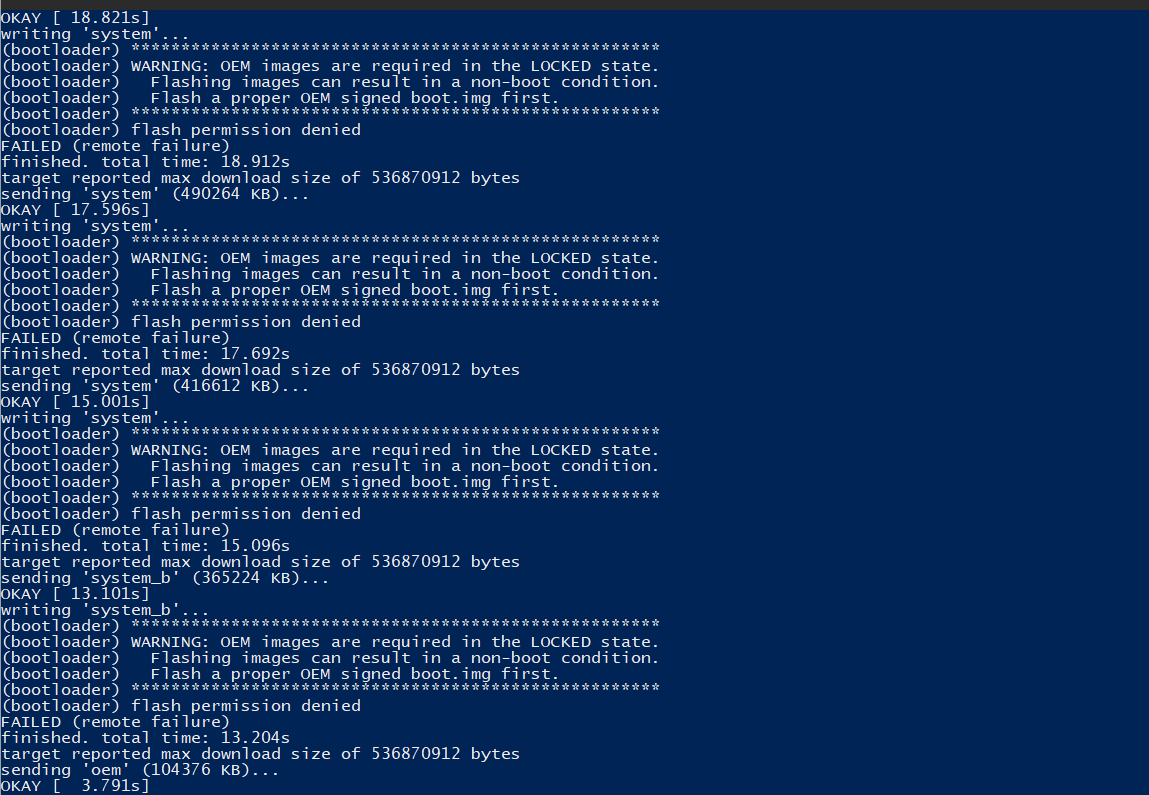

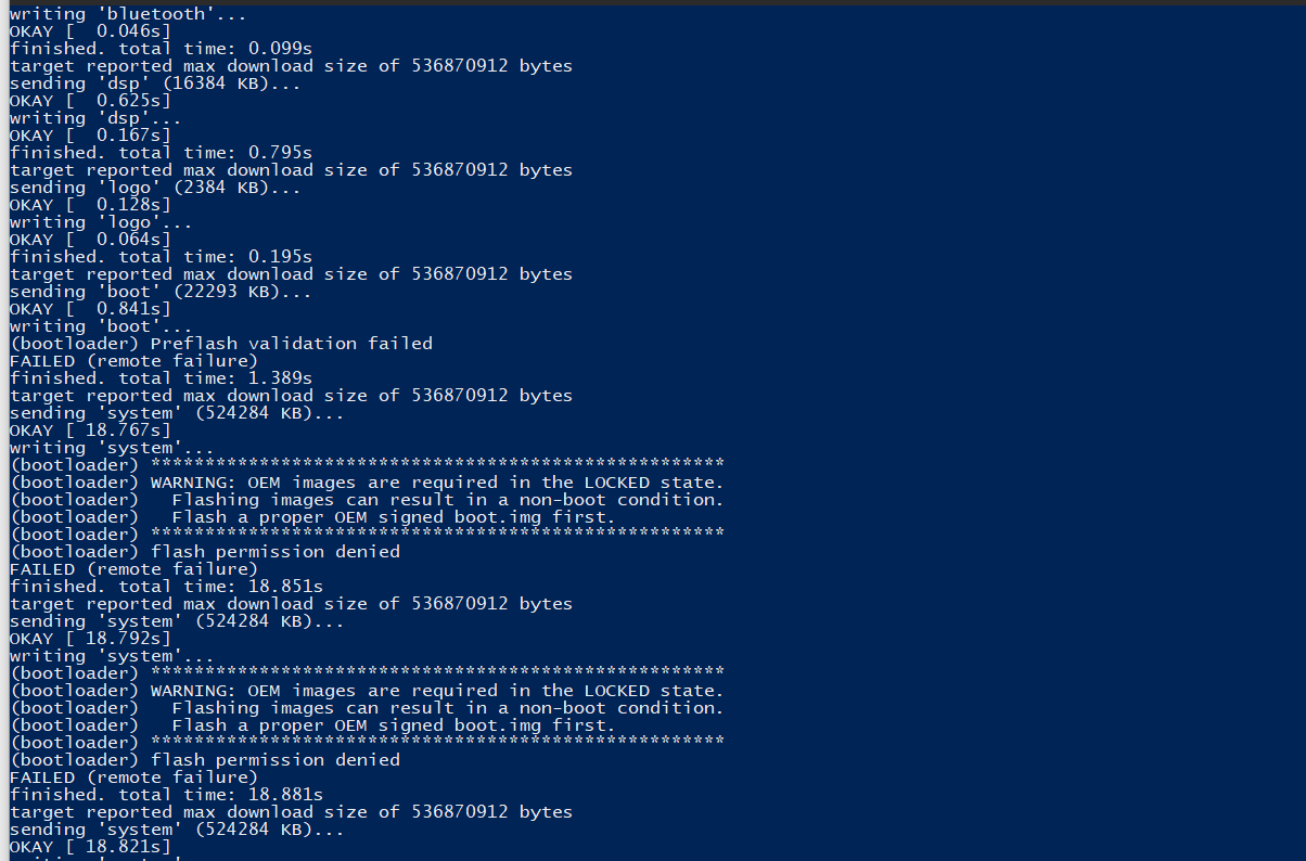

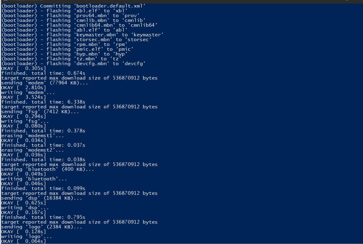

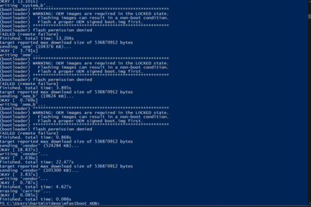

Hier die Bilder...und ja, die Mweldung kommt jetzt wieder: "Your Device is corrupt. I cant be trusted and will not boot"
@finnrassmus Wenn es der Screen ist wie auf meinem Bild oben, dann ist doch alles prima. Das muss so sein! Es wird normal booten. Das ist der Unlockscreen, weil der Bootloader offen ist. Du musst eine andere, modifizierte logo.bin flashen, damit der Screen verschwindet.
