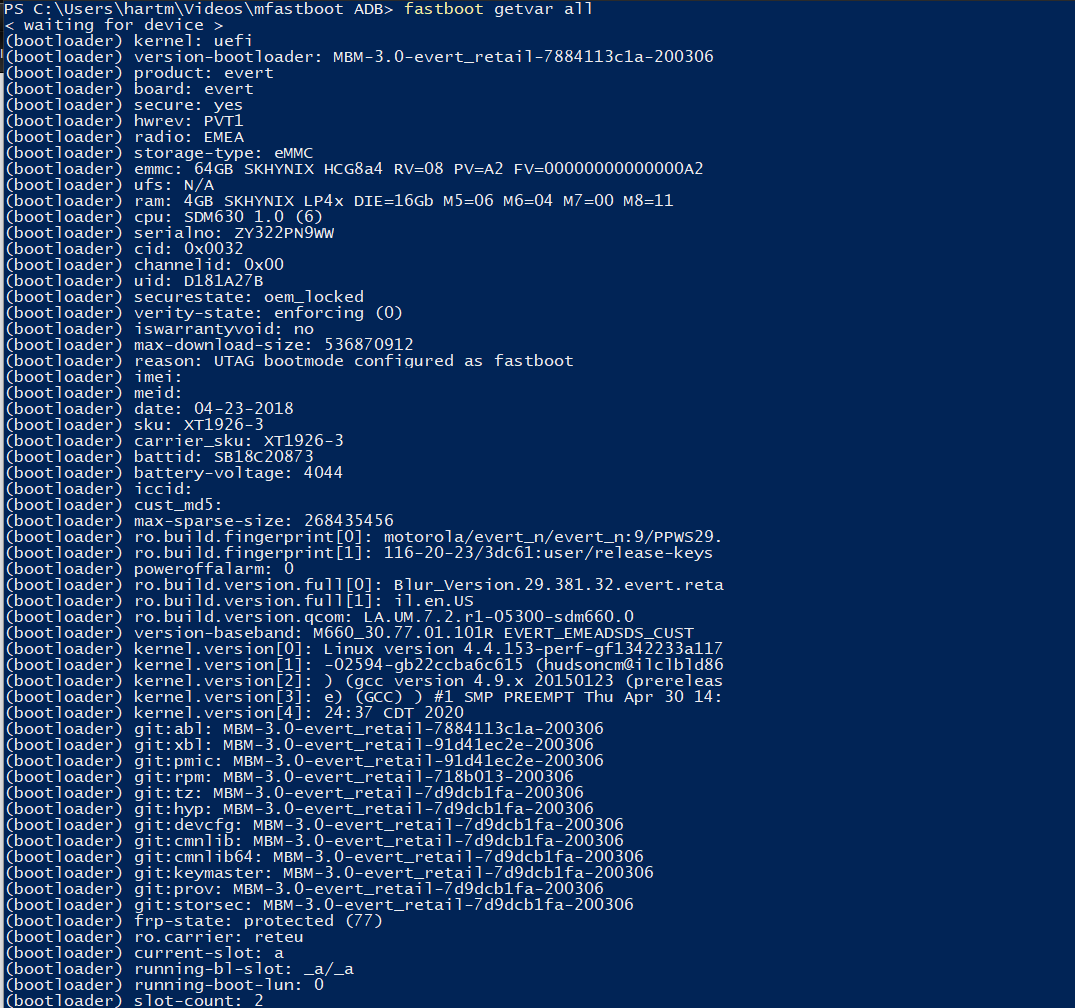

@finnrassmus auf dem Screenshot, als Output nach dem Befehl. Fastboot sagt dir doch, warum es nucht klappt. Warum liest das nie jemand, wenn da der Grund des Errors steht??
@finnrassmus Du befindest dich in einer Sackgasse. Ohne die OEM-Entsperrung zu aktivieren, kann der Bootloader nicht entsperrt werden. Nein, das geht nicht von außerhalb des Systems mit irgendwelchen Hacks. Ist ein Sicherheitsfeature. Du scheiterst gerade an genau einem Bit, das auf 0 steht, aber 1 sein sollte...
Gib mal
Code:
fastboot getvar all
ein. Ich brauche den gesamten Output, außer deine IMEI. Die bitte natürlich unkenntlich machen oder sonst wie verbergen.
...sodele

@finnrassmus Ich erkläre dir gleich wie du das Dilemma wieder lösen kannst. Gib mir mal 30 Min. bitte.

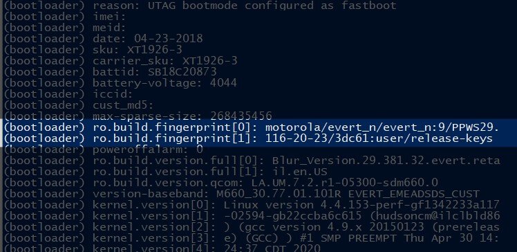

Also, das Handy kann nicht booten, weil das boot.img nicht zu der restlichen Firmware passt. Wie du auf dem Screenshot sehen kannst, war bereits die aktuelle Firmware 116.20-23 installiert. Auf der Seite mit den ROMs ist diese noch nicht als Download vorhanden, nur bis 116.20-20.
Du hast jetzt diese beiden Versionen gemixt auf dem Gerät. Damit es wieder läuft, brauchst du das boot.img aus der 116.20-23 FW. Das hab ich leider auch nicht, weil ich das Update nicht gemacht habe. Als Download wirst du das boot.img auch nirgendwo finden.

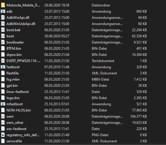

Hab selber etwas mit meinem Handy experimentiert. Motorola lässt es anscheinend nicht zu, einen bestimmten Flash-Befehl bei geschlossenem Bootloader separat auszuführen. Mir wurde unter diesen Umständen der Befehl verweigert, als ich nur das boot.img alleine flashen wollte.
Ich schlage deshalb vor, du führst alle Befehle aus, um eine komplette Firmware zu flashen und nicht nur den Befehl für das boot.img alleine!!
In dem .zip-Archiv sind zwei Images:
Das größere (64MB) ist eine komplette 1:1 Kopie der Partition /boot, so wie ein Backup von TWRP.
Das kleinere (22MB) hat dasselbe Format wie du es auch in der Firmware vorfindest. Es wurde sozusagen komprimiert.
>>> Ich empfehle dir, zuerst das kleinere Image zu verwenden!!
Im ADB-Ordner auf deinem PC befinden sich ja bereits alle Images der Firmware 116-20-20.
Du musst also nur noch
1. das alte Image umbennen:
>>> boot.img => boot.img.bak (o.ä.)
2. das neue aus meinem Download in den ADB-Ordner kopieren und richtig benennen:
>>> boot_com_116.20-23.img => boot.img
3.
die Firmware mithilfe der flashfile installieren
Du wirst bereits schon am Output erkennen, ob es funktioniert hat. In der Zeile sending/writing boot steht entweder FAILED oder OKAY.
Sollte es natürlich mit dem kleineren Image nicht funktioniert haben, kannst du ebenso das größere verwenden und schauen, ob's damit klappt. ;-)
Viel Erfolg!!
Also erst einmal vielen Dank für deine Mühe und Hilfe. Das ist nicht selbstverständlich. Ich habe zuerst die kleine boot genommen...boot writing okay...allerdings das Handy wie vorher auch...startet im Fastboot Mode...hab es dann ausgeschaltet und wieder ein...wieder im Fastboot Mode.
Dann die gröpßere der DAteien...boot...umbenannt eingefügt...writign okay...aber der Zustand des handys der Gleiche...Fastboot Mode...komme auch nicht in den Recovery Mode um evwntuel zu wipen...schade schade
